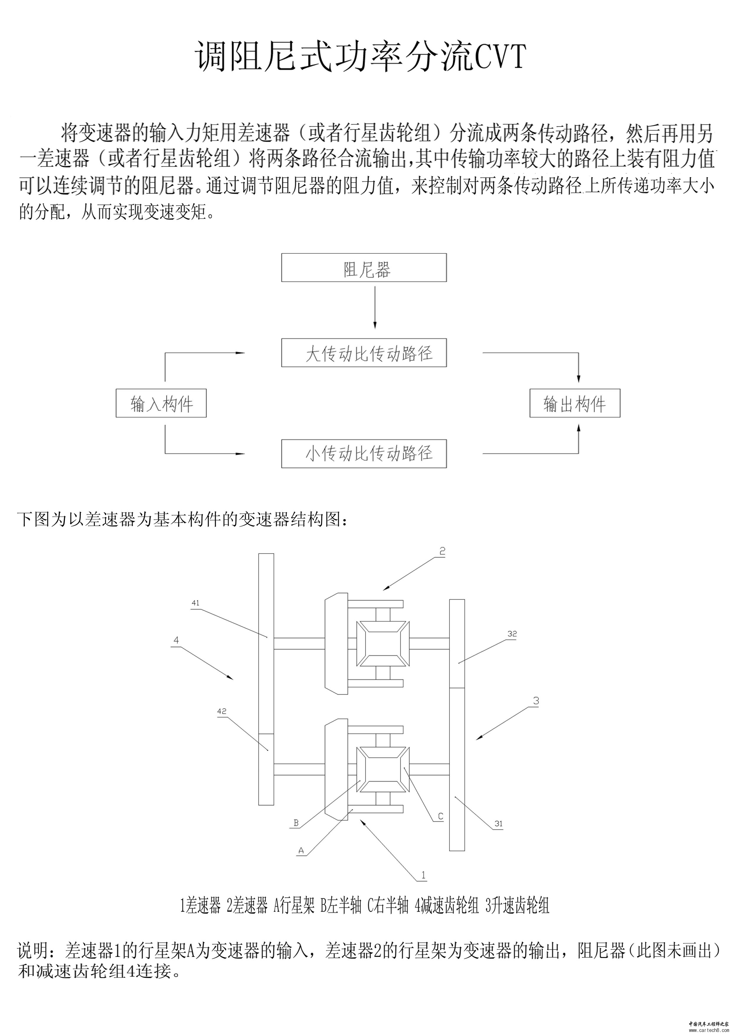

             一种适用于商用车的无级变速器,它是由纯齿轮传递力矩,利用功率分流的方式来调节变速变矩的大扭矩容量无极变速器。由于是利用行星齿轮传动,结构非常简单,体积小,比双中间轴的变速器扭矩容量大的多,无极变速换挡没有动力中断,换挡平顺性好,经济性好。欢迎各位大师进来讨论交流。

    看不出来怎么变化的!

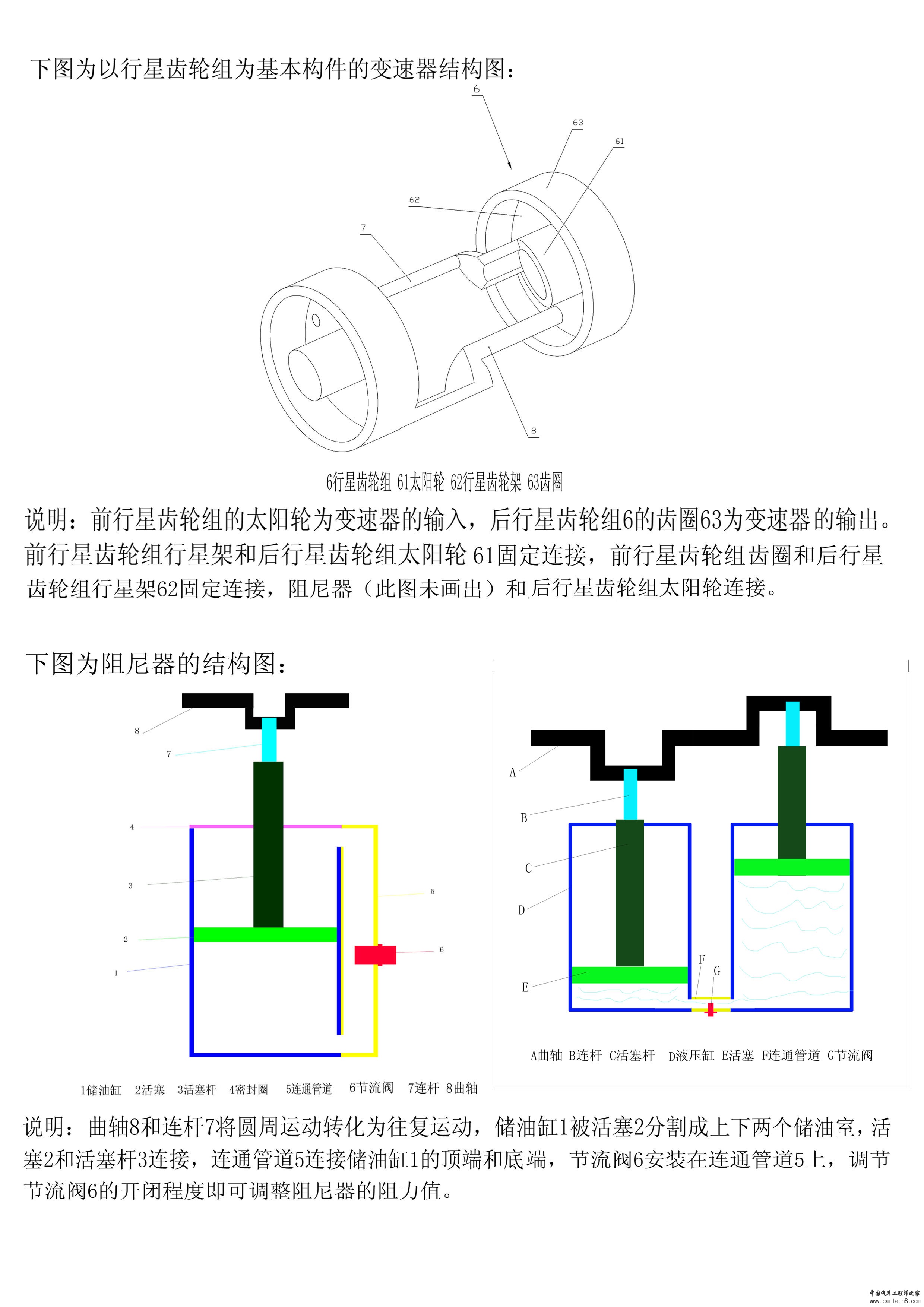

    通过调节阻尼器的阻尼值,控制两条传动路径所传递功率的比率。
    假如阻尼器阻力值最小时,大传动比路径传递大部分功率到输出(最小能耗原理),此时变速器得到最大速比;
    当阻尼器阻力值最大时,大传动比路径被锁止,这条路径完全转不动了,小传动比路径传递所有功率到输出,此变速器得到最小速比;
    调节阻尼器不同阻力值,输出能在变速器所设计的最大速比和最小速比之间无极变速
