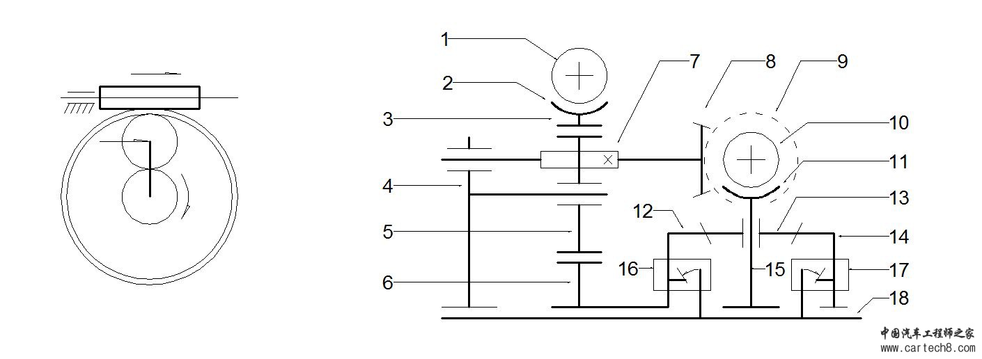

    写在前面:在下弄了一个变速器,忍不住端出来请朋友们品头评足。文中不专业、幼稚之处难免,请一笑了之。设计依据很可能错得离谱,恳请朋友们无情鞭笞。由于已经获得专利授权,因此朋友们无需担忧创意会被窃取。废话说完了,言归正传:
    重载无级变速器
    重载无级变速器是由齿轮变速组件、复合轮系自动控制系统组成的机械式无级变速器,结构上已别居一格,并非现有变速器的改良版本。传动能力不亚于AT、无级变速范围远超CVT,小功率速度控制、恒功率机械特性;没有摩擦件,没有液压件,不存在AT、CVT绕不开的技术瓶颈;软硬件成本远低于AT、DCT 、CVT,性能却有过之而无不及。
    变速器结构如下图所示。图中:蜗杆1、速度控制;系杆4、动力输入;输出轴18、动力输出。自动控制系统:由标号7至17组成。
    变速组件由标号1至6,即由一组差动轮系和一组蜗轮蜗杆组成。左图是等效示意图。齿圈、蜗轮固定连接,蜗杆支架固定在机座上,系杆、中心轮、齿圈、蜗轮,朝同一个方向旋转。
    无级变速范围:
    差动轮系本身就是一种无级变速装置。从系杆上输入的动力,具有相对稳定的旋转速度,控制齿圈相对于系杆的旋转速度,就能使中心轮输出速度的变化范围,覆盖车辆起步至超速行驶整个速度区域。
    差动轮系的局限:
    差动轮系本身,既是运动的合成装置,同时又是运动的分解装置,在轮系内部,这二种状态是会相互转化的。当动力从某主动件上输入,并从执行件上输出时,另一个构件上的外力矩,就是合成和分解的分水岭,小于这个外力矩,无级变速;大于这个外力矩,运动分解,功率就会流失,犹如泄压阀,其影响相当于CVT中的压紧装置。不提高这个外力矩,动力输出就不会增加,而提高这个外力矩,需要的功率太大了,很不经济,不适用于车辆。
    充分利用蜗轮蜗杆的反向自锁特性,就可以克服差动轮系的局限,获得不亚于AT的大功率传动能力:
    蜗轮锁定了齿圈,蜗杆就可以控制齿圈的旋转速度;当蜗轮主动、反向自锁时,作用在齿圈上的合力,将由机座承载。根据被动力的性质可知,作用在齿圈上的合力,不论大小,都能得到平衡,来自机座的约束反力即齿圈锁止力矩事实上是无限的,分水岭已不可逾越,齿圈不会失控,动力输入将全部流向负载。
    蜗轮蜗杆是一种空间传动装置,改变了作用力的方向。反向传动时,一个不大的分力左右蜗杆的运动,大于摩擦力时蜗杆旋转,小于摩擦力时自锁。使自锁始终处于临界状态时,在这个分力上迭加一个不大的作用力,就能使蜗杆脱离自锁旋转,不需要很大的功率。其潜在意义是:一个小功率的电机就能控制齿圈的旋转速度,达到无级变速的目的。
    由此可见,差动轮系、蜗轮蜗杆组成的变速组件,拥有小功率速度控制、不亚于齿轮箱的大功率传动能力、远超CVT的无级无限变速能力,结构上不用偷工减料,已经足够简洁,堪称完美。可惜不能直接用在汽车上。
    变速组件的局限:
    分析其机构运动可知,由差动轮系、蜗轮蜗杆组成的变速组件,仅在蜗轮旋转方向与轮上转矩方向一致,即蜗轮呈反向传动状态时,才能利用机座产生的约束反力,获得大功率传动、小功率速度控制能力,可见齿圈上的力矩方向不允许反转。但是在行驶过程中,力矩方向却随时会变,与蜗轮旋转方向相反时,蜗杆的状态就不是从动而是驱动了,控制功率势必剧增,最终失控崩溃。
    在啮合传动机构中,由于负载的相对速度随时会变,惯性力的方向反复无常,因此,机构内部齿廓二侧不连续的、交替的啮合和分离是不可能避免的,活动构件之间作用力的方向必然频繁翻转。
    由此可见,在运行过程中,蜗轮蜗杆的二种传动状态都可能出现,缺乏有效约束。
    能否确保蜗轮蜗杆的反向传动状态始终不变,是超级重载无级变速器的成败关键。为变速组件配备机械式负反馈自动控制装置,就可以彻底克服变速组件的致命局限。
    自动控制系统的结构见上图右侧,由标号7至17组成。
    简要说明:行星架4上安装的构件除星轮5以外,还有齿轮7、8、9和蜗杆10。齿轮7与星轮5啮合。蜗杆10的支架固定在行星架4上。随系杆4一起旋转,有如陀飞轮。
    中心轮6、12同轴固定连接。蜗轮11、行星架15同轴固定连接。
    构件16、17是单向啮合式离合器,啮合方向相反;形状与花键差不多,键窄槽宽,键在槽内可以转动。输出轴18逆转时离合器16啮合,与中心轮12连接;顺转时离合器16脱离,17啮合,与中心轮14连接。间隙很小。中心轮12、14各自只有一个方向的齿面能与输出轴连接。
    自动控制系统具有下述特征:
    特征一:中心轮6、行星架15旋转方向相同、旋转速度相同;
    特征二:任何时候输出轴与二个中心轮都只能择一连接。
    机构运动浅析:
    通常情况下,输出轴与车辆的行走系统连接。输入端与原动机的连接可以根据实际需要自行选择。普锐斯的ECVT已经证明,直接连接也没有问题。
    行星架15是自动控制系统中变速器输出速度的同步比较基准。当输出轴旋转速度相对行星架15滞后时,惯性力为阻力矩,离合器16啮合,作用力方向不变。
    相对速度超前时,离合器16脱离,17啮合,输出轴牵引中心轮14一起旋转,中心轮12、6反转,迫使星轮5逆转;星轮5、齿圈3啮合齿面上惯性力方向与齿圈旋转方向一致。
    在车辆的行驶过程中,发动机、变速器、车辆之间的相对速度,不论滞后还是超前,中心轮6上惯性力的方向是不变的,从而确保任何时候、在任何工作环境下,蜗轮蜗杆的反向传动状态始终不变。
    小结:
    一、变速器的无级无限变速能力、大功率传动能力毋庸置疑。类似装置在大型重型机械领域已有实际应用实例,美国道奇可控启动传输系统CST就是其一。CST 系统的负载是长达数千米的矿山皮带机,载有数千吨矿物,远超重型车辆。起步、运行、停车,稍有不慎,皮带就会断裂。其核心部件,也是一组差动轮系。
    二、蜗轮变速,与CVT的滑轮钢带相比,孰优孰劣,实际上是一目了然的,无疑更耐用、更可靠、更经济;材料、形状、工艺上的设计、制造和优化,显然更容易。更重要的是,适用功率范围,远非滑轮钢带可比。
    三、只有一个输入端、一个输出端、一个控制端,自成系统;发动机、变速器各司其职,互不干扰,根据指令执行动力的变速和输送,效率显然更高。卓越的性能来自硬件本身,是机构运动的必然结果,稳定可靠,无需逐点标定。与传统动力、新能源驱动电机的匹配简单方便;可以根据适用功率模块化变速器,方便整车厂组装适用的动力总成,技术上的进步是显而易见的。
    四、AT、DCT、CVT等主流变速器,结构上其实难言出色,是自动化改造的老产品,并非全新设计。CVT传动能力有限,滑轮速比范围狭窄;AT、DCT硬件本身不具备平滑变速能力。AT、CVT各有所长,导致舒适和动力难以兼顾;软件左右机械性能,实属本末倒置。硬件功能平庸,高度依赖控制系统,已经严重影响了车辆技术的进一步发展。
    五、没有液压件、没有摩擦件,重载无级变速器本质上是一种具有无级变速能力的减速机,结构非常简单,成本之低无出其右。变速器的机械设计工作,草根整车厂也能完成,嵌入式处理器、转速、扭矩等各种传感器、控制、安全应用程序,北上广跑一趟就能搞定。只需要一个车间就能生产制造,性能却毫不含糊,远超AT、CVT;全部由齿轮组成的家伙,可靠性显然更高,更耐用。
    长期以来,无级变速器的传动能力,从未有过大幅度的突破。重载差动无级变速器在传动能力上的突破,无疑具有重大意义。为自主品牌整车提供白菜价、品质一流的动力总成,将不再是一件难事,冲击外资企业的垄断地位,也不再是臆想。
