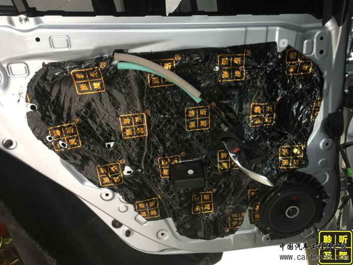

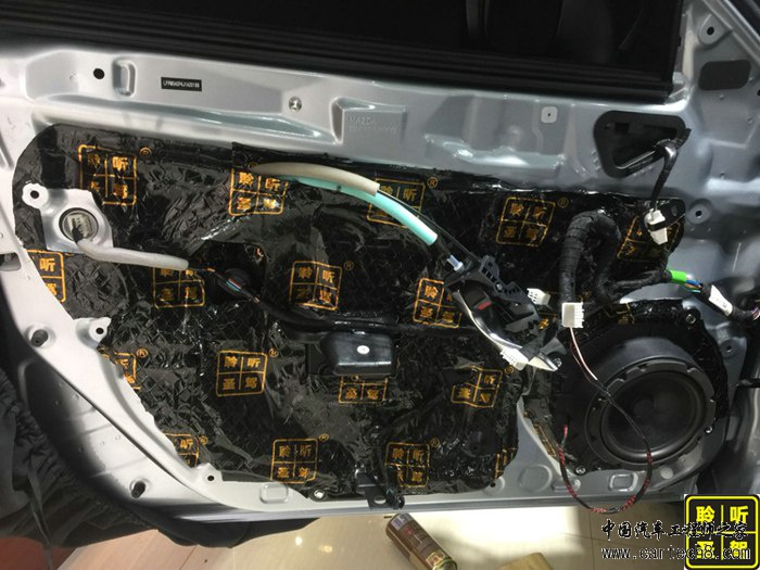

    喇叭安装前先进行门板隔音处理,使用聆听圣驾环保隔音材料进行双层隔音能有效降低风噪和路噪,同时加强门板钣金,使门板形成一个密封的箱体,让喇叭中低频表现更好。
    前声场原车位置安装德国RS节奏中低音单元,做好防水和密封处理

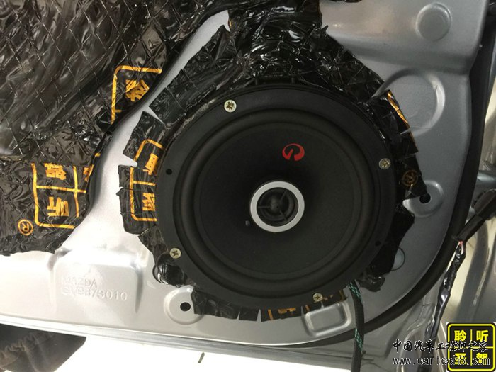

    德国威玛士同轴喇叭安装在后声场做衔接补充,可以让车内的音响表现力达到更高的一个层次。

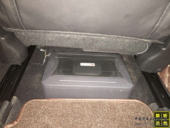

    8寸超薄低音隐藏安装在座位底下,合理利用空间。
