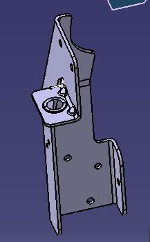

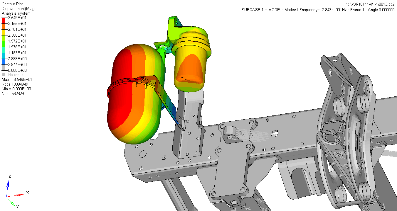

    如果不改变柴滤的安装位置,就以目前的这种固定形式,支架有什么优化方案,能够解决这个问题么?已经试了好多轮了,效果都不怎么明显。
    希望大神能够给点思路,O(∩_∩)O谢谢!

    改一下料厚呢?

    整体这个柴滤的安装方式就决定了这个支架
    发表于 9-10-2018 11:17:47 | 显示全部楼层
    震动方向是垂直支架的板面方向, 如果不是单片的板,而是三角铁,工字梁等式样应该会好点,  另安装位置调低点也会好点
    发表于 9-10-2018 11:19:34 | 显示全部楼层
