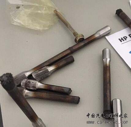

[综合] 扭杆扭断了怎么回事 有知道的吗
    30-6-2015 19:22
    发表于 6-10-2018 21:02:37 | 显示全部楼层 |阅读模式
    扭杆扭断了怎么回事 有知道的吗
    9-6-2017 12:48
  • 签到天数: 4 天
    发表于 9-10-2018 09:08:16 | 显示全部楼层
    要么质量不行未达到预定设计要求,要么超过扭转行程。需要动态分析。
    发表于 29-12-2018 10:07:43 | 显示全部楼层
    能描述一下断裂的详细状况吗?试验条件?装车情况?断裂的基本条件要了解,不然不好分析
    奋斗
    12-5-2024 09:35
  • 签到天数: 22 天
    [LV.4]偶尔看看III
    发表于 17-2-2019 16:36:16 | 显示全部楼层
    设计扭转刚度太低!或是热处理质量不过关!
    5-9-2019 21:31
    发表于 29-3-2019 13:05:29 | 显示全部楼层
    扭杆断裂一般是几个原因:1、材料不合格;2、硬度不够,如硬度要求36,一般是指杆心部位,有的如高频淬火,就淬不透,可能表面够了,里面没够。3、扭杆强度分析,是否小了,行程分析,是否过大。4、如果是台架断裂前面几点分析差不多够了,如果是路试或售后车,还要分析路试情况,里程、强度等。
