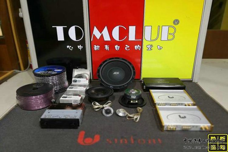

    长安新逸动ev续航460改装配置:
    前声场--TOMCLUB(音译堂口汽车音响)伯爵二分频
    后声场--TOMCLUB (堂口)侯爵二分频
    功放--意大利诗芬尼100.2 两台主动分音
    超低音功放--威玛士1200.1 超低音--TOMCLUB(堂口) 侯爵A10 十寸
    信号线--意大利琴圣 隔音--聆听圣驾

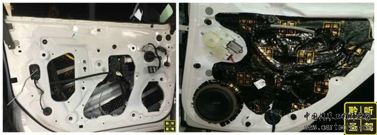

    改装音响前先为车门做双层隔音,减少噪音,将车门形成一个密封箱体,提升音质。
    在音响改装过程中,喇叭的安装细节上也要特别的注意。安装喇叭的时候我们必须加装喇叭垫圈,喇叭升级后功率增大,在工作时会与门板产生二次共震,喇叭垫圈可以有效的避免共震;另外我们还要加装喇叭防水罩,做好喇叭防水措施,保障喇叭的正常使用寿命。

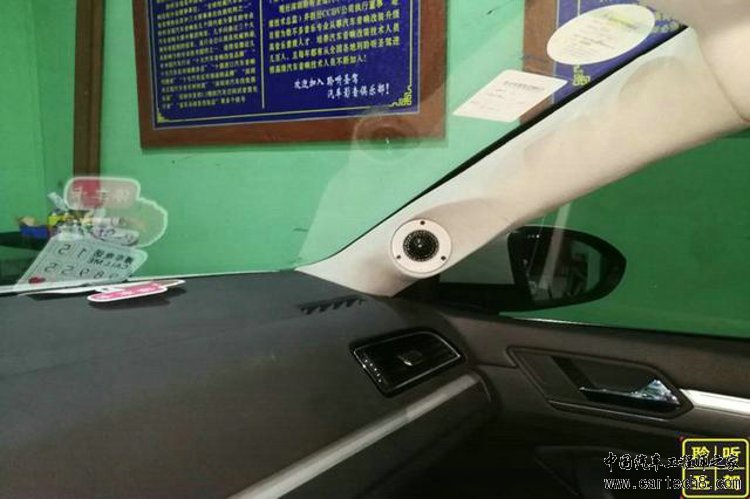

    高音喇叭的A柱倒模堪称点睛之笔!它不仅能拓宽高音声场效果,还能有效对高音进行更好定位,同时还保证了视觉美感!
