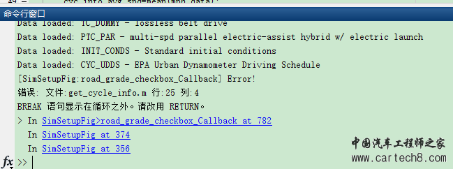

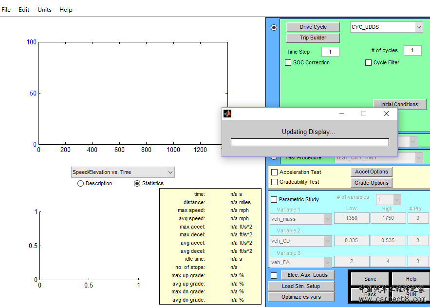

    在advisor首页点continue进入工况参数设置,但是就不动了,Update也没有进度,是什么原因呢?(get_cycle_info.m第25行已经是return了)

    说明出错了啊
    28-11-2018 13:11
    发表于 28-11-2018 18:55:09 | 显示全部楼层
    你根据错误提示,把get_cycle_info.m找出来,在具体行把break改为return再试试,应该OK。
