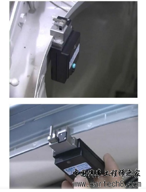

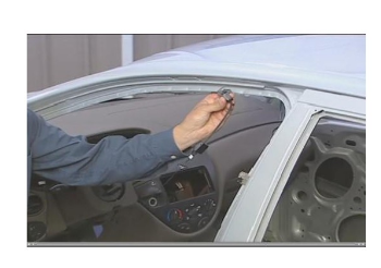

    发表于 28-9-2020 11:29:22 | 显示全部楼层
    这个有单独的内间隙测量仪器的,比如密封间隙,网上可以搜索:内间隙测量仪,密封间隙测量仪,LMI车身内间隙测量,里面有详细的介绍,图片所示
