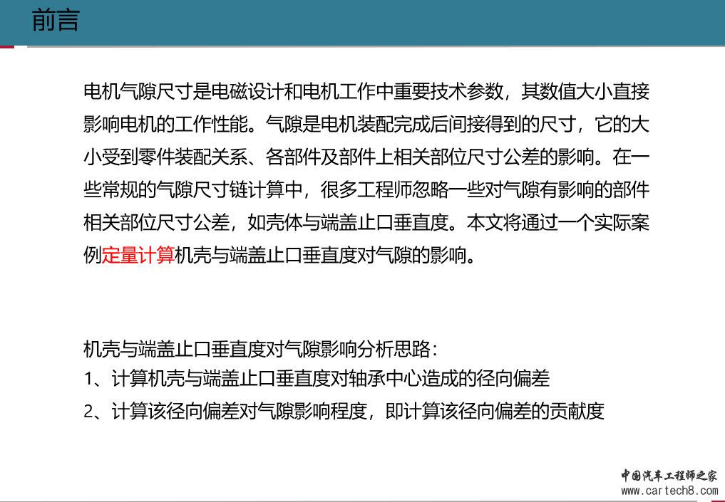

电机机壳与端盖止口垂直度对电机气隙影响

    针对所提问题,电机机壳与端盖止口的垂直度对电机气隙具有重要影响。电机气隙是电机运转中至关重要的参数,影响着电机的性能与寿命。机壳与端盖止口垂直度的不准确会导致电机转动部分的偏摆,进而影响气隙的均匀性,可能导致电机效率降低、温度升高以及运行时的噪音增大。因此,在电机制造过程中,需严格控制机壳与端盖止口的垂直度,确保电机气隙的合理性。
