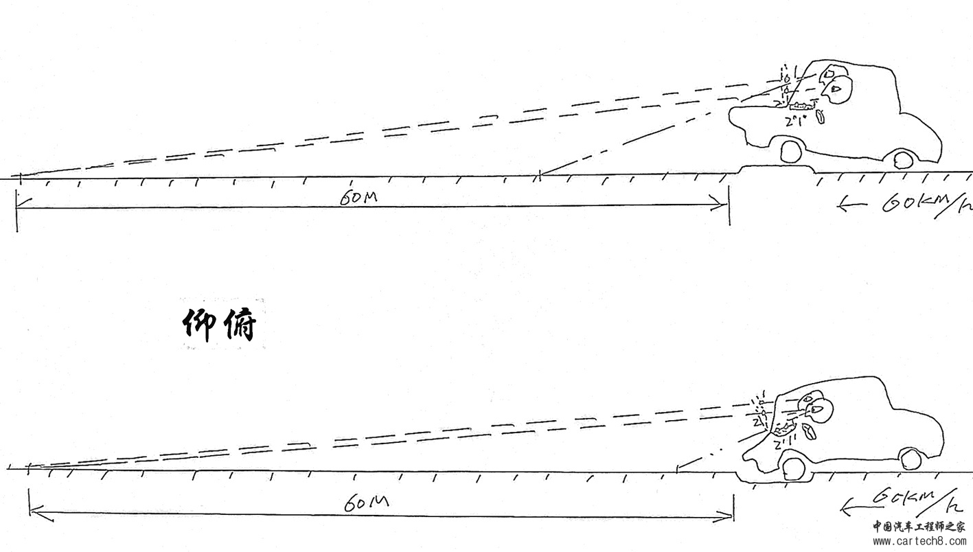

    三、        车身与路面的角度和距离变化必须要考虑
    车身相对于路面的角度和距离是个变化量,其中车头的上下俯仰使图像的上下移动,对在前方路面准确指示位置影响最大。
    车轮避震的衰减、坐人载物多少及重心位置、路面凸凹不平都会引起车身与路面的几何关系变化。
    从前置摄像头拍摄到的画面来判断车头的仰俯,再调整到成像中,就是走得通,也是自找复杂路。车大灯的投射距离自动调节,就是用从车身身高传感器得到的车身姿态信息。

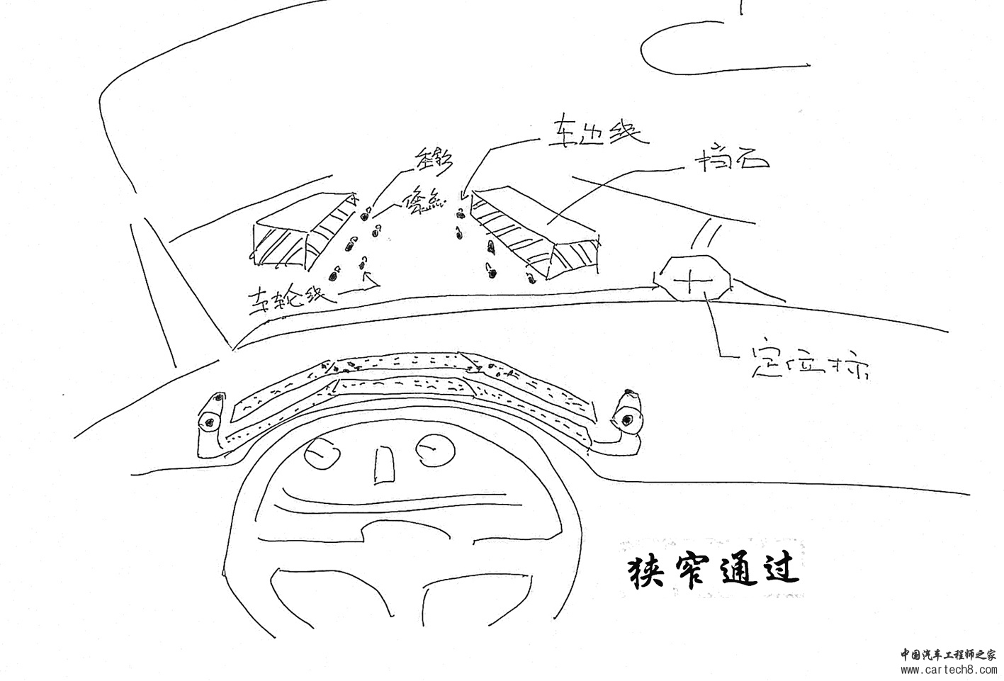

    鉴于以上几个基本点,提出一条新的尝试性的技术线路:

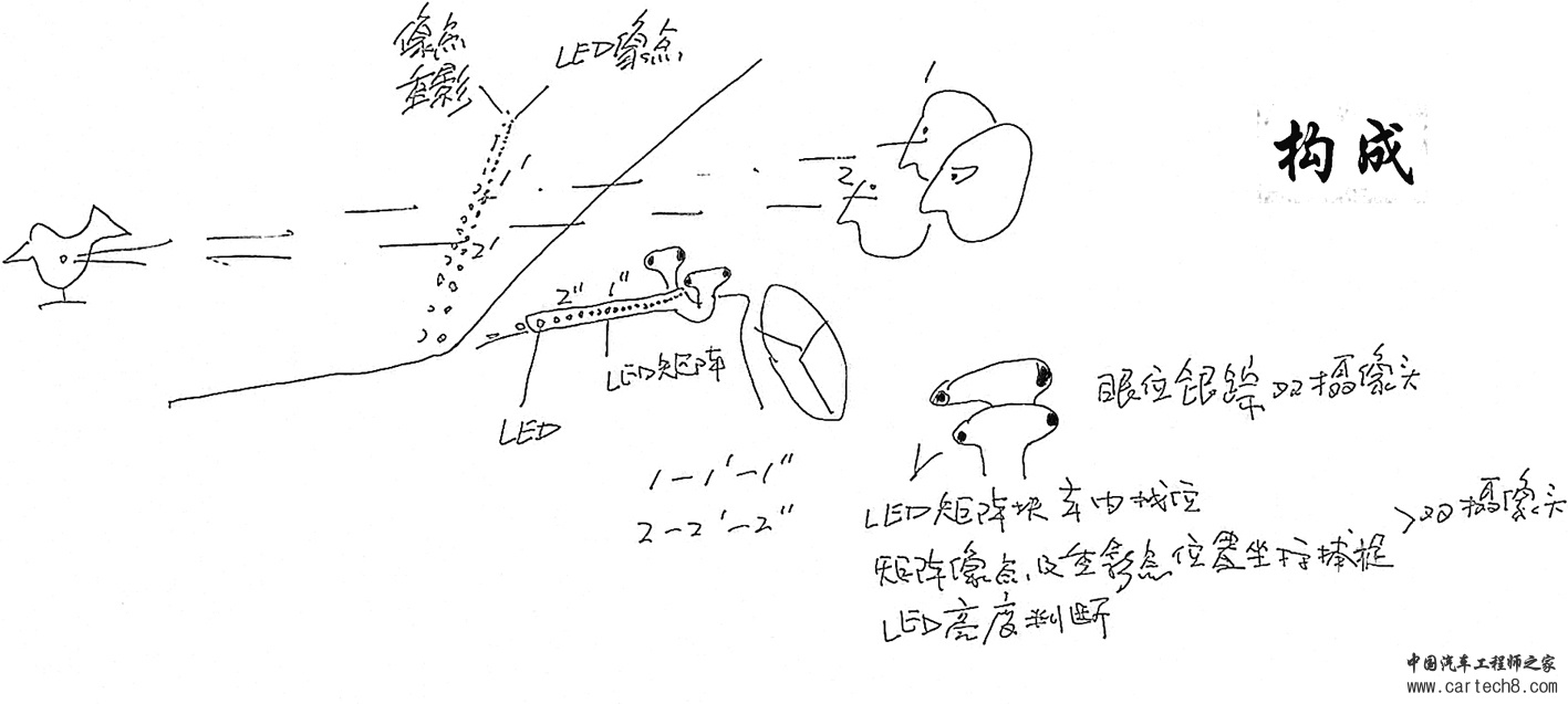

    1、        在仪表台上固定较大面积的LED矩阵块,使可成像区域足够大
    在前档玻璃里暗埋像点的透明显示方式没有开发出来前,用仪表台上较大面积地放置LED矩阵块,前档玻璃镜面反射成像,来得到较大面积的可成像区域。
    LED矩阵块固定后,其每个LED对应的前档玻璃镜像点及其重影镜像点的空间位置也就确定了。
    在车内安置两台固定的摄像机,前档玻璃外罩以黑布,LED逐个点亮求取像点及重影的空间坐标。

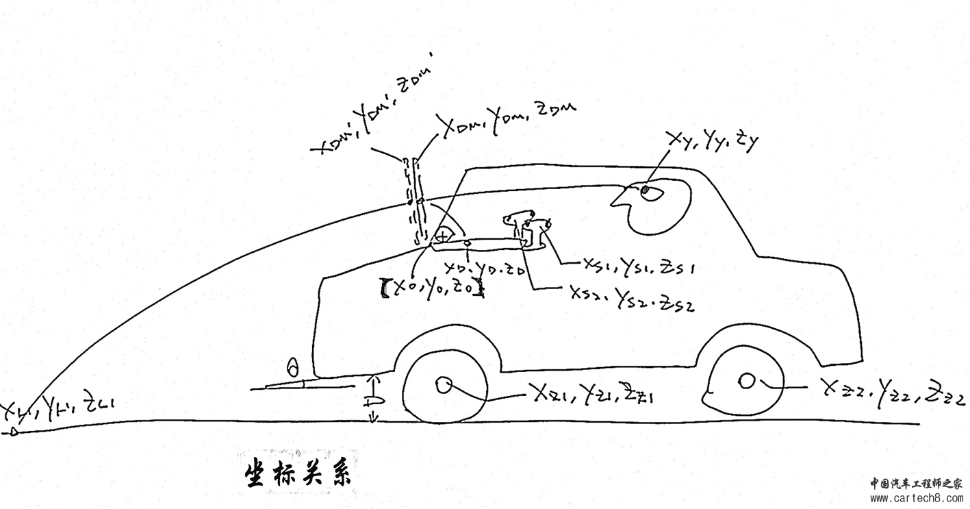

    2、        实时提取车身与路面的几何关系
    提取四个车轮车身身高传感器上的数据,再加上车轮直径、车轮磨损、胎压、车轮与地面的偏角等进行修正。

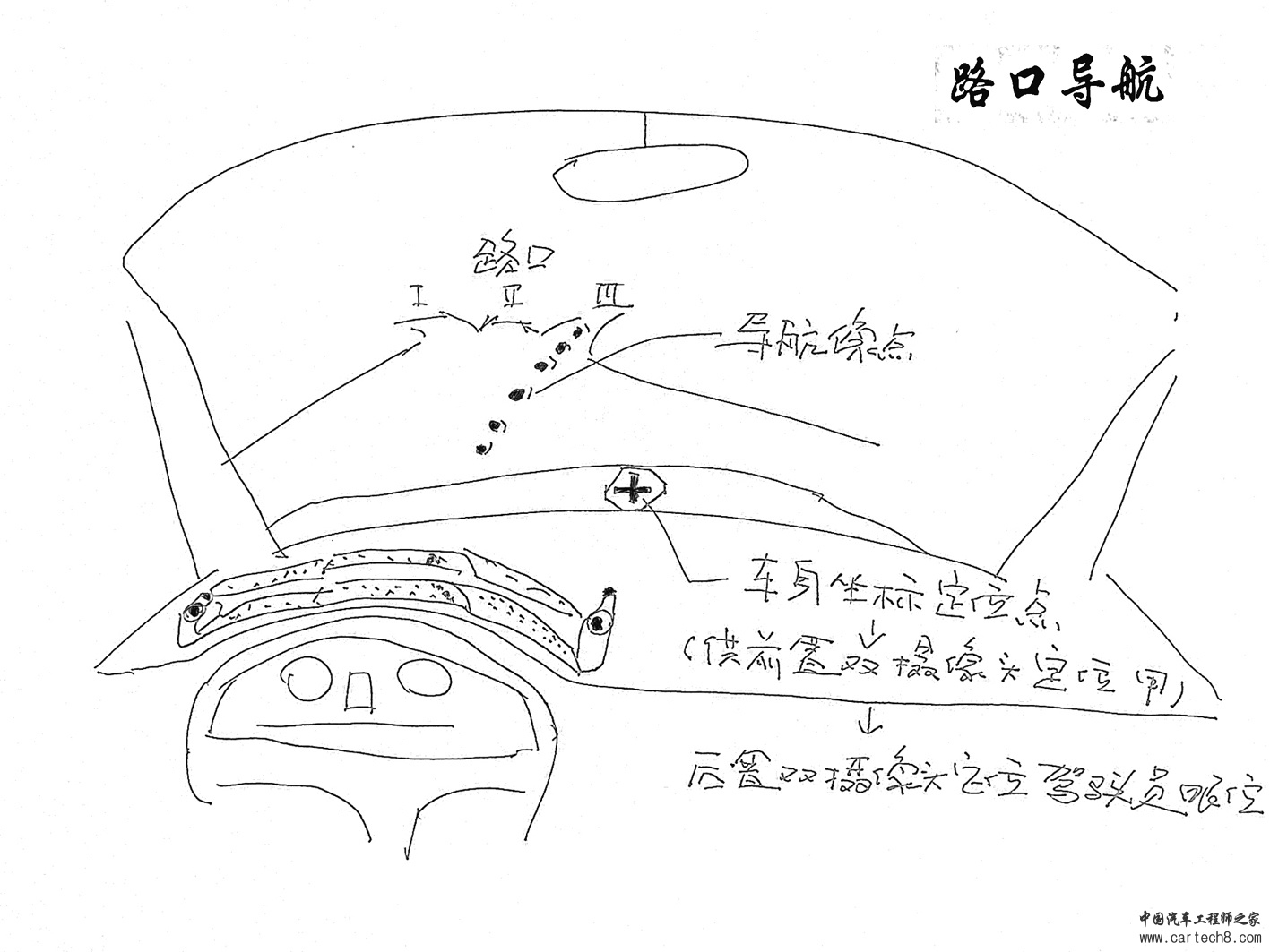

    3、        实时确定驾驶员主导眼在车身中的空间坐标
    用固定在驾驶员面前的两台摄像机确定。
    4、        实时使在车前希望指示出的位置点与驾驶员主导眼之间直线上的像点点亮
    (1)        希望指示出的位置点是导航指示的位置点。在GPS定位和数字地图的支撑下,结合车身与路面瞬时几何关系、主导眼在车身中瞬时的位置,点亮在前方路面某点与主导眼连接直线上的像点;
    (2)        希望指示出的位置点是车前与车速相关的距离线;
    (3)        希望指示出的位置点是车直行及转弯的车轮轨迹线。
