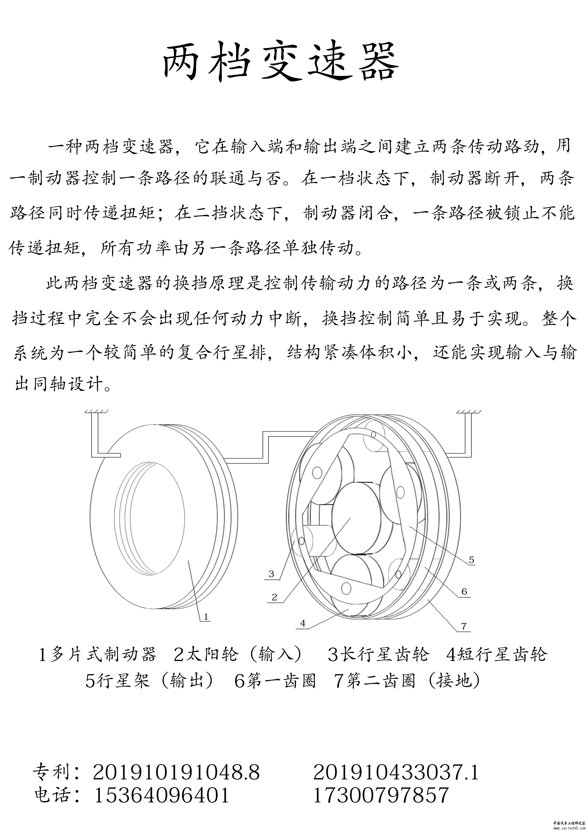

    本人设计了一种结构简单紧凑,换挡过程中完全没有动力中断的两档变速器,欢迎大家来讨论下我设计的新技术。
