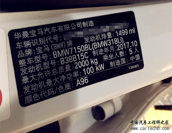

    本次进行ECU升级的车辆就是三缸宝马318Li,该车搭载着型号为B38B15C的1.5L涡轮增压发动机,其最大功率为100KW(136PS)/4400-6000rpm,最大扭矩为220NM/1250-4300rpm。与之匹配的是8挡手自一体变速箱。实际开起来和316没有什么不同,两者在发动机的调校手法上可以说几乎一致,把发动机的扭力带集中在中低区域,以弥补动力上的差距。可见这台1.5T主要把精力放在满足日常使用需求上,激情什么的就谈不上了。

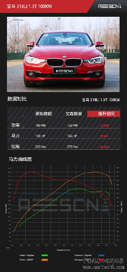

    艾森发布宝马318LI程序方案:
    一切以安全、稳定为前提,在不损伤发动机寿命前提下,将动力优化至最佳,同时符合车主的驾驶需求,性能参数如下:

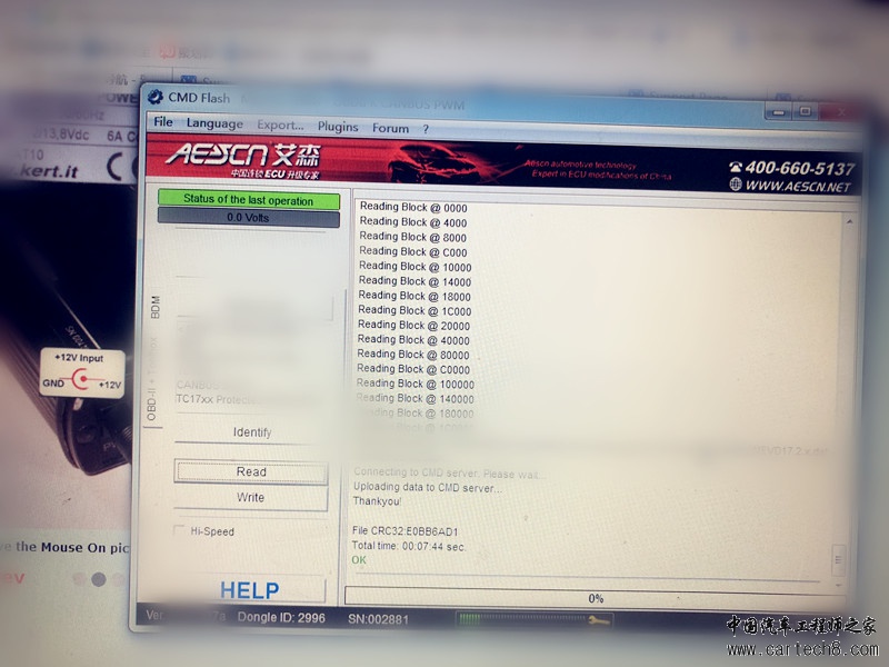

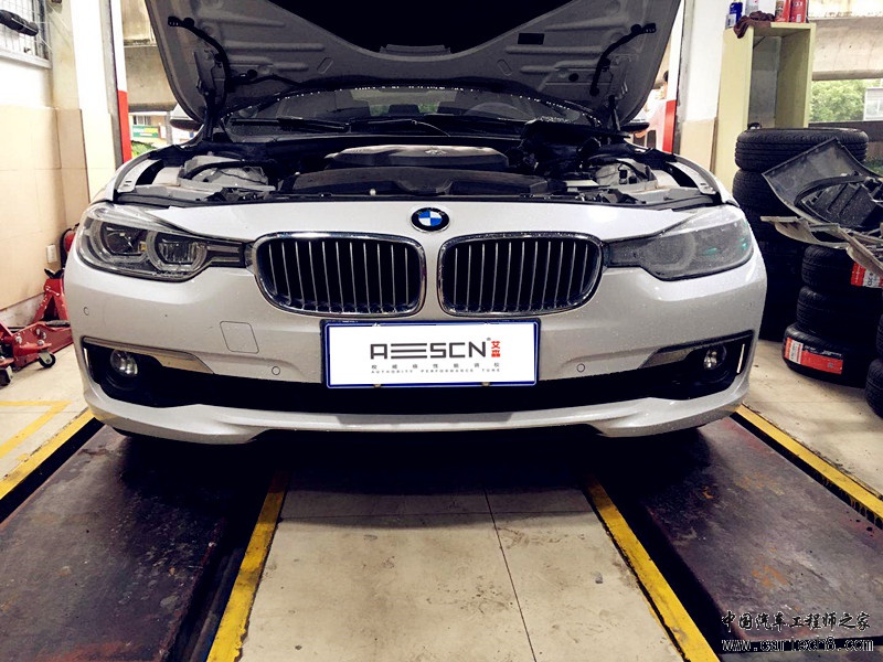

    施工说明:车辆检测-动态数据记录(有效保障程序品质)-读取原车程序-根据测试数据和车主升级需求制定调校方案-艾森程序调校-植入升级后程序-升级后车辆检测-再次动态数据记录(确保数据达标,打破只凭感觉判断程序好坏的验证方式)-合格交车,不合格重调优化至合格交车。

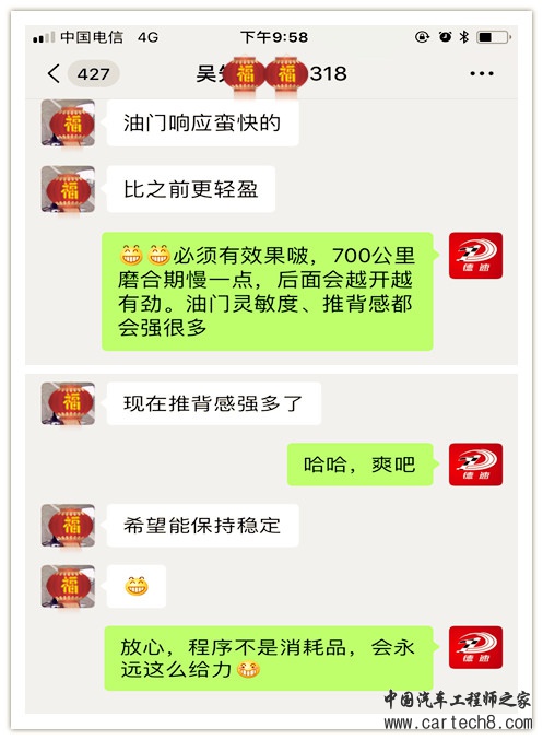

    试驾反馈
    油门响应灵敏,提速轻盈,推背感更强,具体反馈有图有真相:
