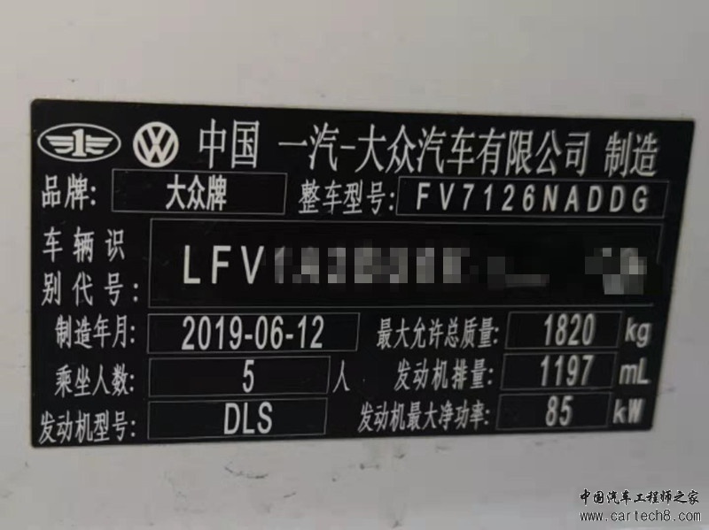

    新2019款速腾1.2T(200TSI)展现出了符合家用的舒适风格,并没有那种很突兀的冲劲儿。19款速腾搭载着1.2L的涡轮增压发动机,其最大功率为85KW(116PS)/5000-6000rpm,其最大扭矩为200NM/2000-3500rpm,与之匹配的是7挡双离合变速箱。

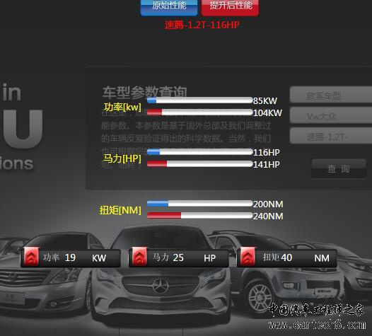

    一切以安全、稳定为前提,在不损伤发动机寿命提前下,将动力优化至最佳,同时符合车主的驾驶需求,性能参数如下:

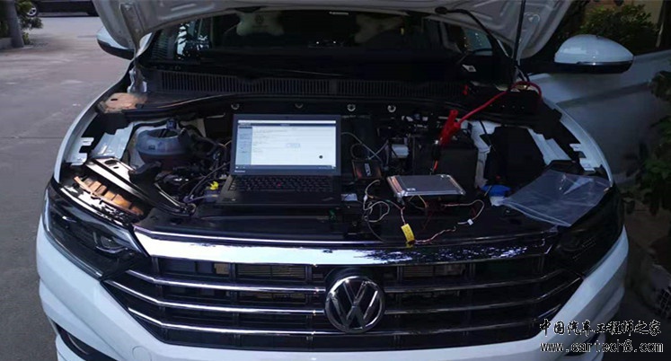

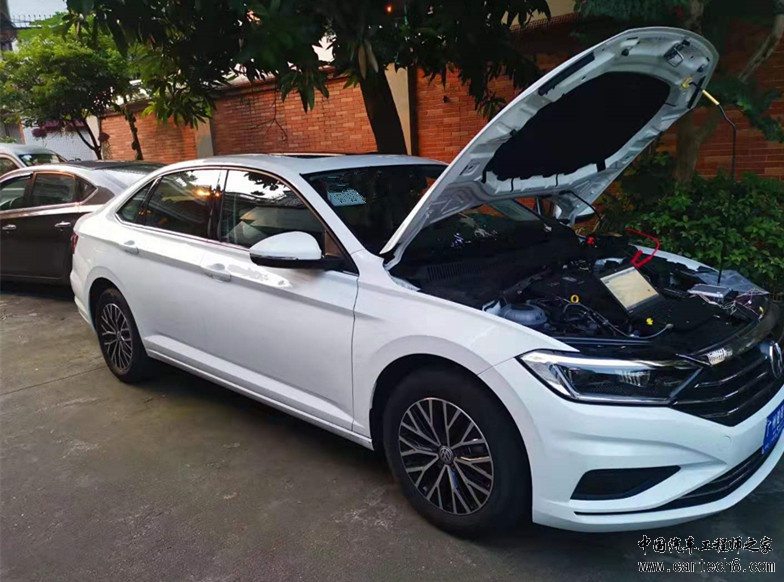

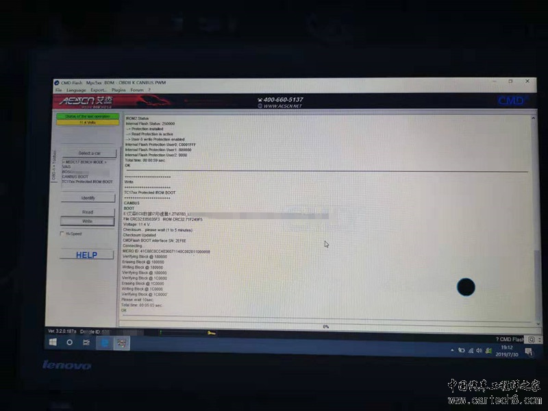

    施工说明:车辆检测-动态数据记录(有效保障程序品质)-读取原车程序-根据测试数据和车主升级需求制定调校方案-艾森程序调校-植入升级后程序-升级后车辆检测-再次动态数据记录(确保数据达标,打破只凭感觉判断程序好坏的验证方式)-合格交车,不合格重调优化至合格交车。
