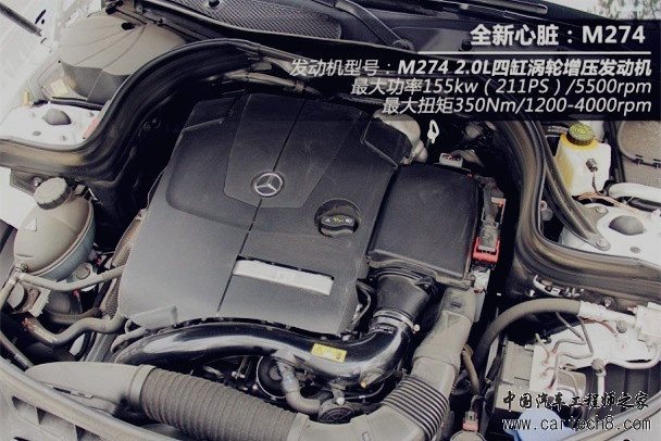

    这台M274四缸2.0L涡轮增压发动机,最大功率155kw(211HP)/5500rpm,最大扭矩350Nm/1200-4000rpm。使用着7G-Tronic PLUS 自动变速箱。2.0T+7AT的组合让GLK260的表现确实出乎意料,但如果仔细感觉的话这台发动机依旧还是不如自然吸气发动机那样平顺,涡轮迟滞的现象稍显严重,另外变速箱降档不够积极,中后段提速有乏力感。这些操控上的不足之处,通过ECU升级可以完美改善!

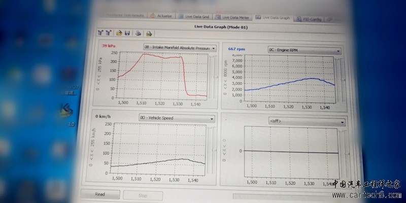

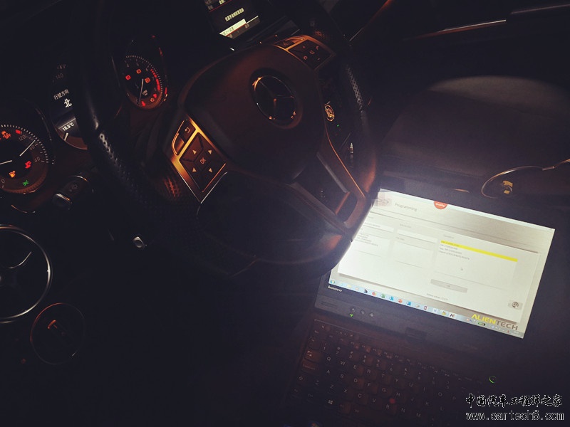

    施工说明:车辆检测-动态数据记录(有效保障程序品质)-读取原车程序-根据测试数据和车主升级需求制定调校方案-艾森程序调校-植入升级后程序-升级后车辆检测-再次动态数据记录(确保数据达标,打破只凭感觉判断程序好坏的验证方式)-合格交车,不合格重调优化至合格交车。

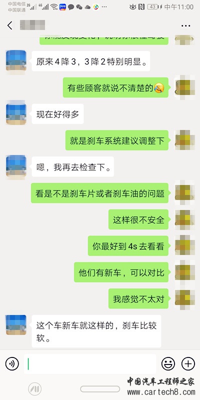

    试驾反馈:(有图有真相)原厂存在的换挡顿挫基本消失,加速线性且有力,提速阶段动力输出更充沛,明显感受到大油门急加速降档特积极,原厂在120提速到160区间很慢,升级后加油就有,速度攀升很快。
