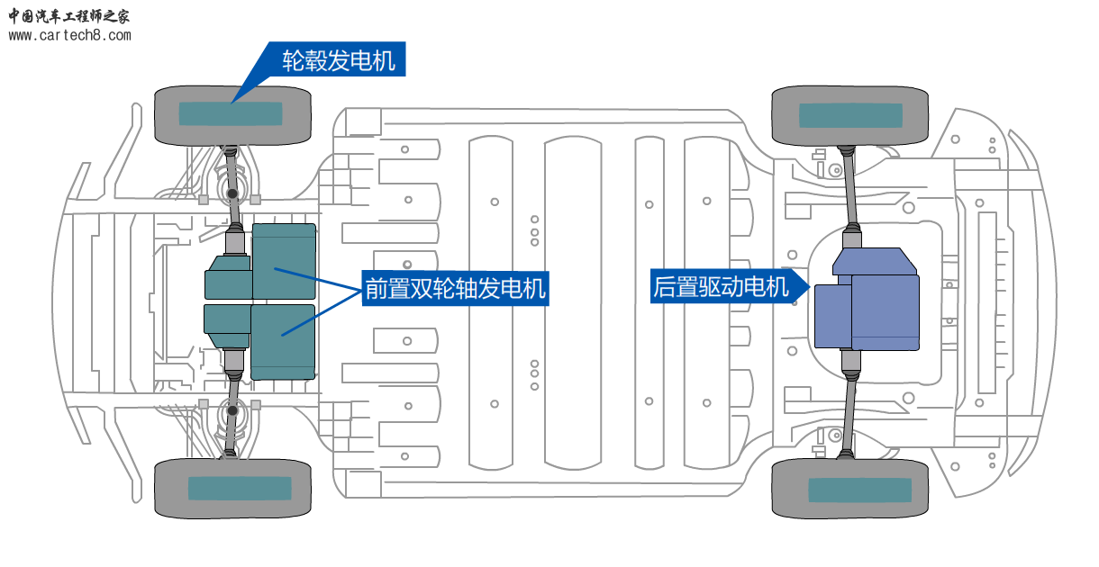

    以下是能源补充系统的解决方案列图

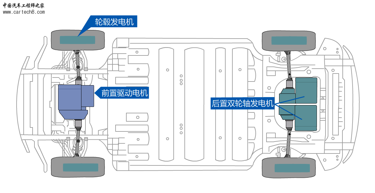

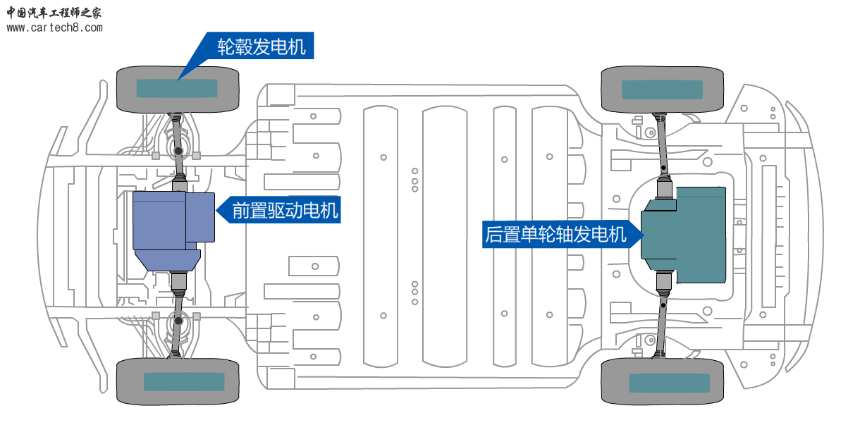

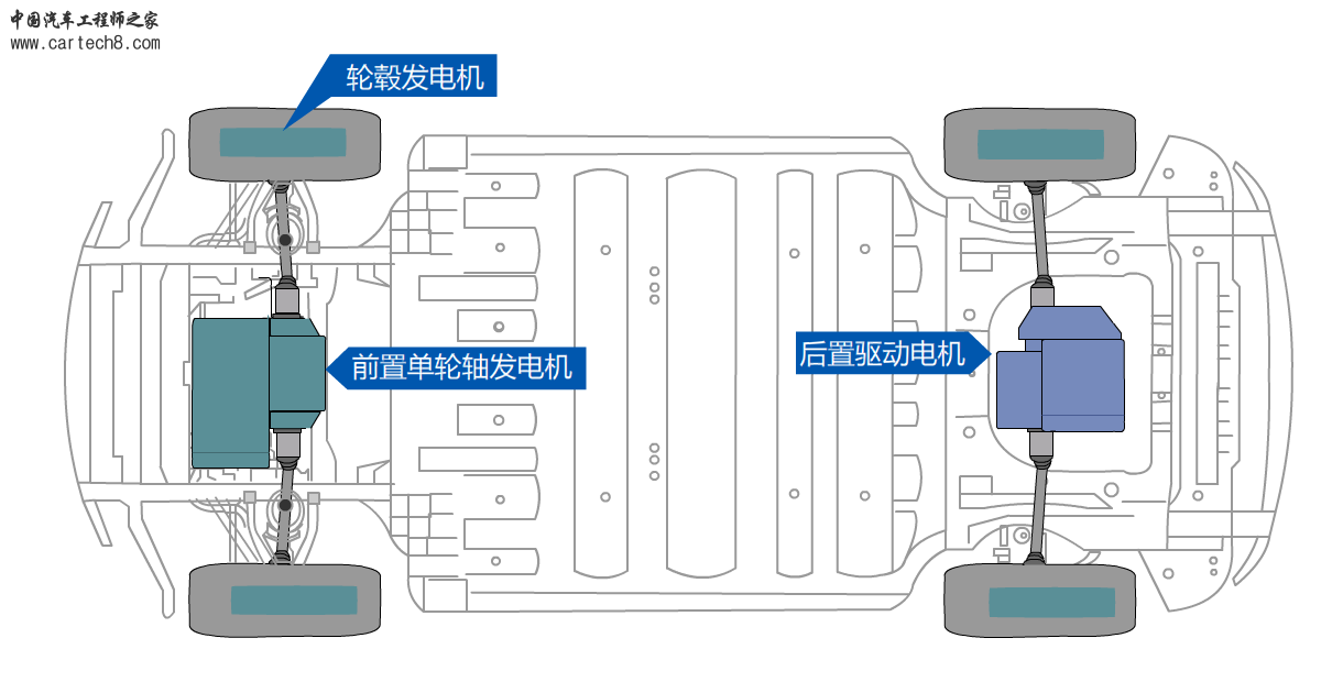

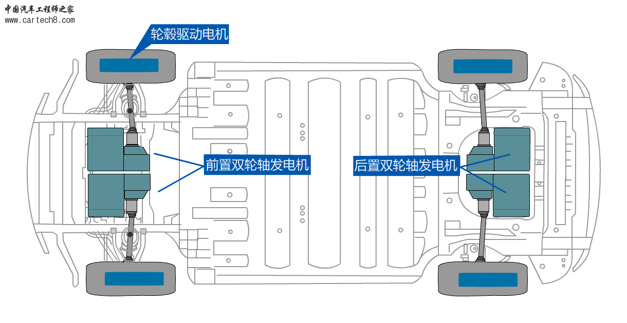

    1.属于集中式前置驱动电机,可以配备四个轮毂发电机和一个后置轮轴发电机,如图:
    2.属于集中式后置驱动电机,可以配备四个轮毂发电机和一个前置轮轴发电机,如图:
    3.属于集中式前置驱动电机,可以配备四个轮毂发电机和两个后置轮轴发电机,如图:
    4.属于集中式后置驱动电机,可以配备四个轮毂发电机和两个前置轮轴发电机,如图:
    5.属于轮毂式驱动电机,可以配备两个前置轮轴发电机和两个后置轮轴发电机,如图:
