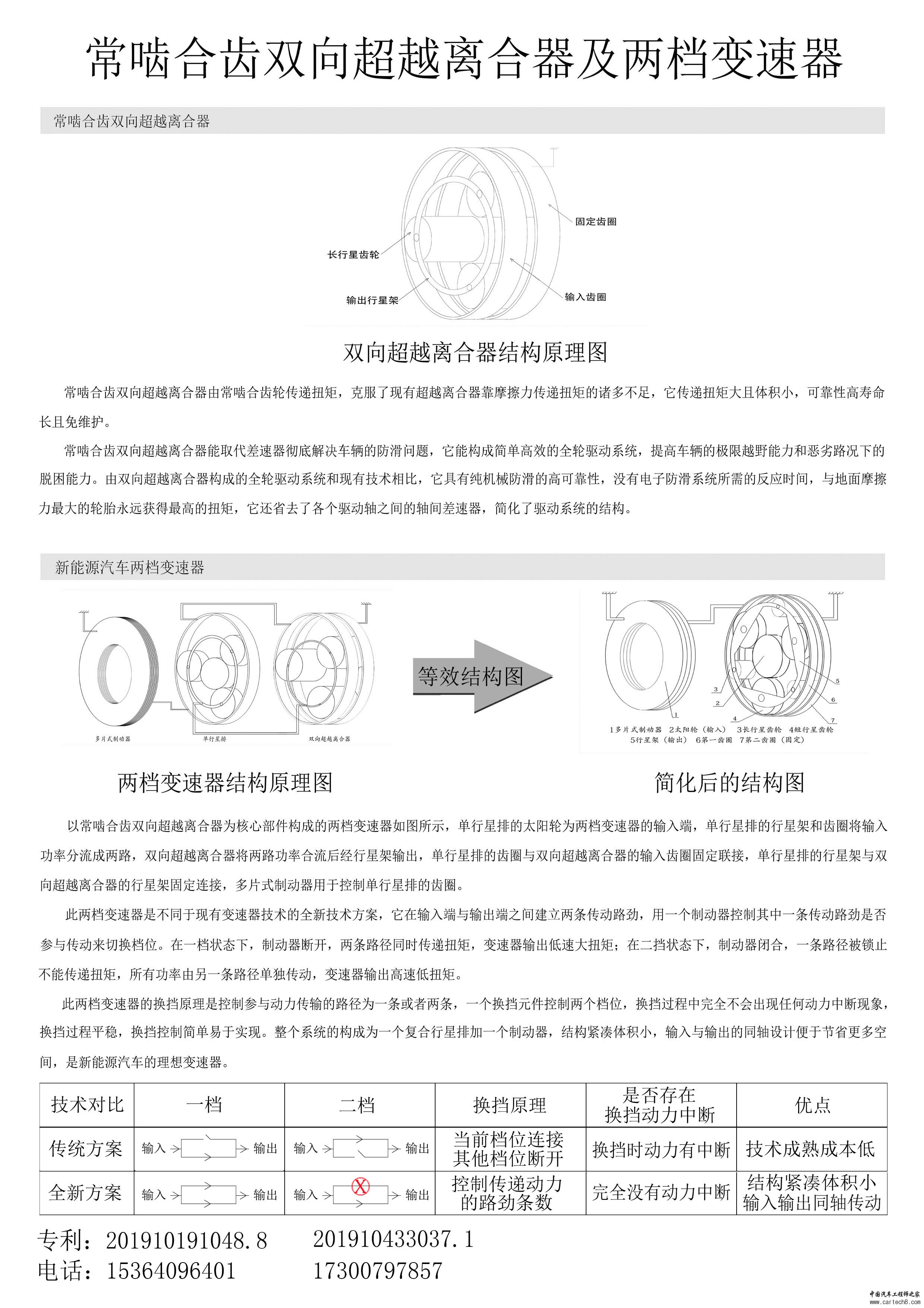

    本人设计了一种由常啮合齿轮传递扭矩的双向超越离合器,其结构是基于行星齿轮传动,彻底克服了现有超越离合器的诸多不足。它可以作为电动汽车两档变速器的核心部件,构成真正意义上完全没有动力中断的两档变速器。希望懂机械原理的朋友进来交流和指点
