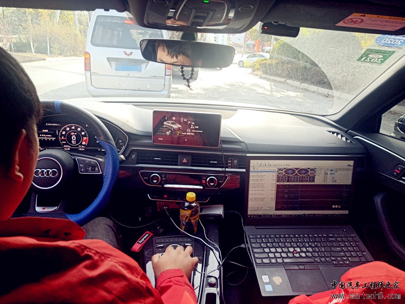

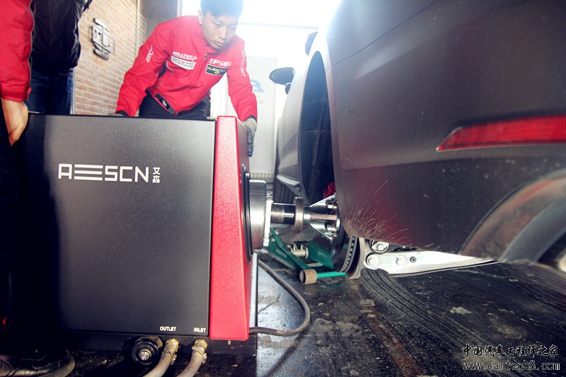

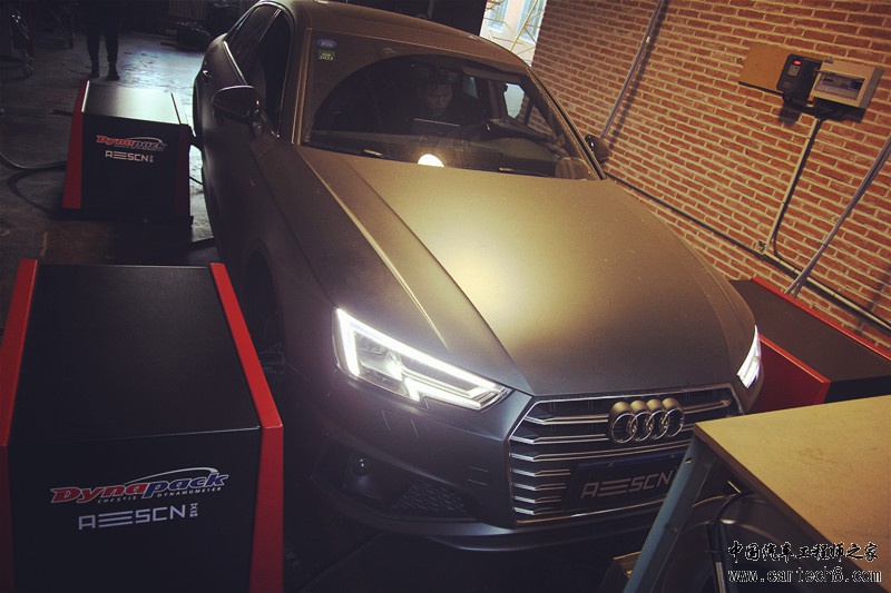

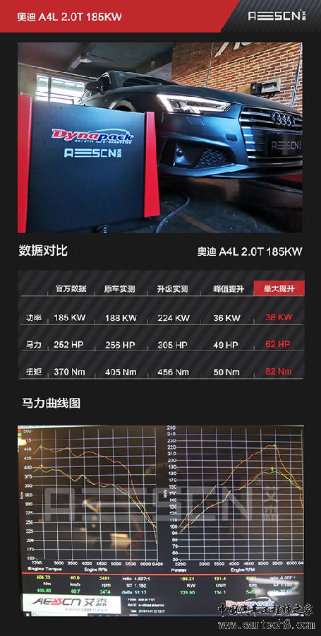

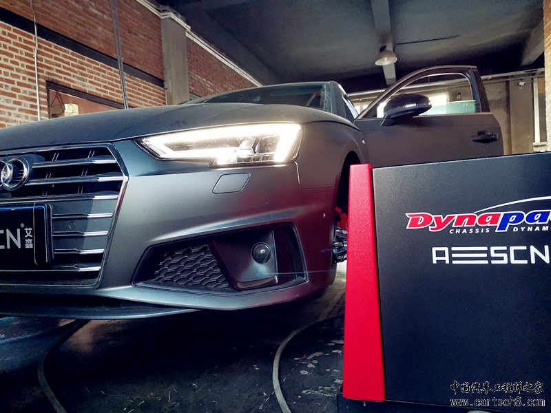

    艾森结合DYNA PACK马力机实测,做原厂ECU精准调校,升级前后数据分析如下:
    1、提升空间:最大增强 82NM & 52HP;
    2、DYNO马力测试MAP分析
    升级前性能曲线:在高转区5300转到达峰值功率的输出区间,测试数值为188KW。
    升级后性能曲线:功率输出从2000转左右开始上升,随着转数攀升,上升幅度会更大,在5500rpm左右到达峰值,最大输出功率为224KW,转化为马力为305HP;扭矩从低转速区一直持续到3500rpm维持在450Nm左右,3500rpm之后会下降,整体跟原厂变化趋势相似。

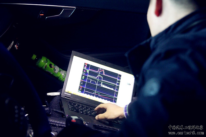

    3、歧管压力值监测
    升级前数据:在低转区2000转-2500转区间,涡轮压力值达到最高,超过1.2bar。随着转速的攀升,涡轮压力值开始缓慢下降,在高转区6400转左右,涡轮增压值维持在0.8bar左右。
    升级后数据:整个转速区之内的涡轮压力维持在一个非常稳定的状态。低转区2000rpm涡轮压力值达到1.37bar,一直到高转区6400转左右一直维持在1.5bar左右。
