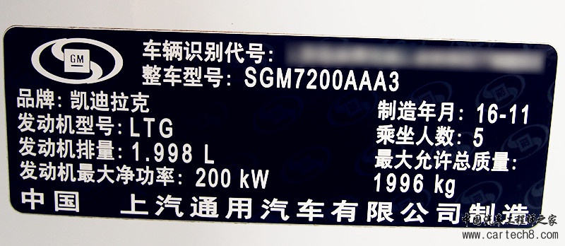

    Cadilla 凯迪拉克ATSL-2.0T-279HP
    出厂日期:2016年11月
    硬件状态:CGW定制中尾段排气+200目头段+高流量风格进气+锻造连杆/活塞

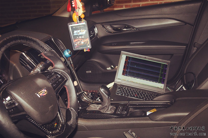

    车辆检测,并进行原厂DataLog记录
    原厂马力机测试,读取现车程序
    结合马力曲线图及DataLog记录分析,与国外交流升级数据
    升级数据植入,进行马力机测试
    路试并进行升级后DataLog记录

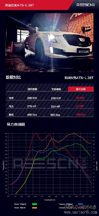

    经过5个版本的升级程序测试,终于找到最适合ATSL的一套调校方案:
    马力机MAP曲线图分析来看,峰值扭矩区间全幅度上移,并保持原厂扭矩输出特性,安全稳定。功率输出曲线从3200转起持续保持高于原厂功率输出,最大功率出现在5600转。

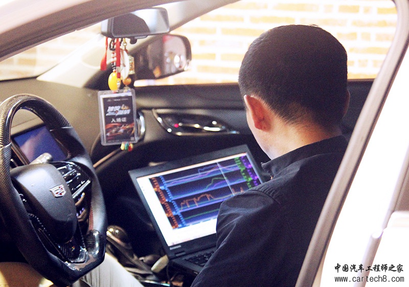

    DataLog记录分析:
    原车前段涡轮压力值在接近1.5Bar输出,后段降至1.1bar输出;
    升级后前段涡轮压力值稳定在1.7Bari输出,后段持续在1.3bar输出;
    整体来看有0.2bar的涡轮压力值增加。
