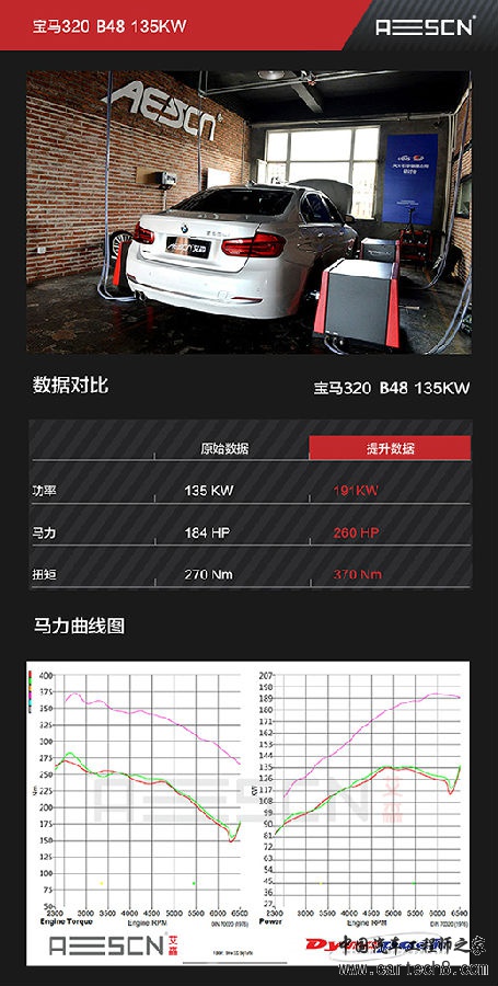

    19款宝马320Li 依旧搭载的是2.0T涡轮增加型号为B48的发动机,最大功率为135kW(184PS),最大扭矩为270N·m,匹配采埃孚8速手自一体变速箱,与上一年款相比满足国VI标准,这一点在进行升级前DataLog测试的时候就明显感觉到了不同,原厂涡轮压力值持续在0.5bar以下,明显低于老款,而艾森ECU升级后恒压持续在1.1bar左右,动力输出稳定且充沛!

    一切以安全、稳定为前提,在不损伤发动机寿命前提下,将动力优化至最佳,同时符合车主的驾驶需求,性能参数如下:
