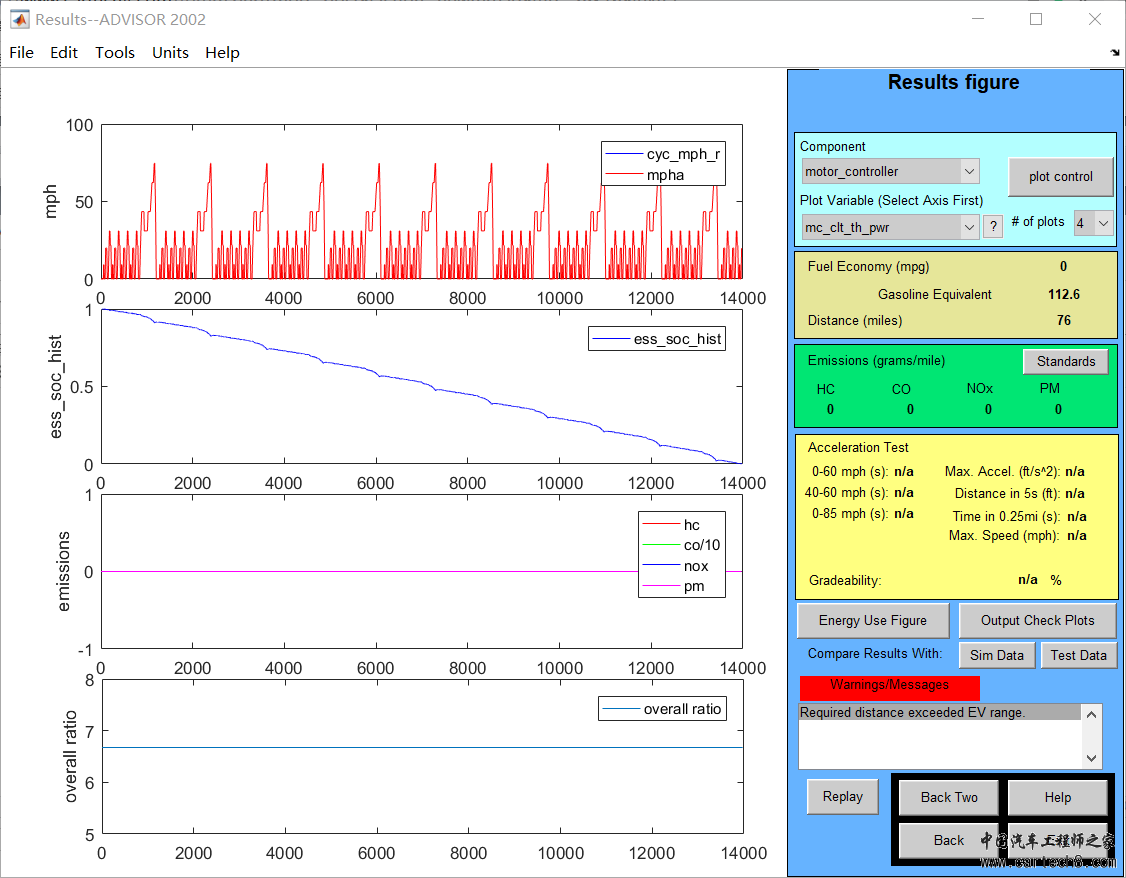

    [I(UYX){R3K)1{`WHH5DK{Y.png BAMA384TVN`D9V$`}}QH6CS.png 这里一个循环是1225s,我设置了13个循环 整个过程不是应该有15925s吗为什么仿真结果只有14000s,最后报错的“所需距离超出EV范围”是什么意思  等一个大神
    2-8-2020 03:11
    发表于 24-7-2020 13:23:47 来自手机 | 显示全部楼层
    14000好像不是时间,是行驶距离吧。
