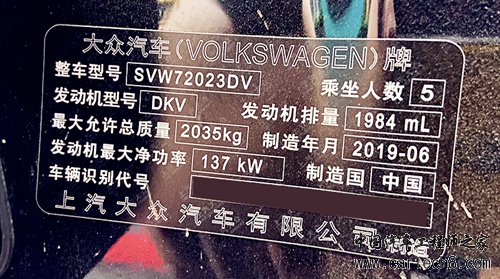

    动力方面19款新帕萨特取消了老款1.8T汽油发动机,取而代之的是一台2.0T第三代EA888低功率汽油发动机,其最大功率为137kW,最大峰值扭矩为320NM。匹配的是一台代号为DQ381的7速双离合变速箱。相比上一代帕萨特的1.8T车型,这代330TSI车型发动机的最大功率和最大扭矩都得到相应增加,但提升幅度仅有6HP/20NM,在动力表现上相对平庸,通过刷ECU所可以挖掘的潜在性能还是很可观的。

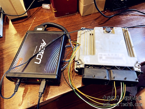

    1. 车辆检测
    2. 动态数据记录(有效保障程序品质)

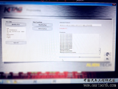

    3. 读取原车程序
    4. 根据测试数据和车主升级需求制定调校方案
    5. 程序调校
    6. 植入升级后程序
    7. 升级后车辆检测
    8. 再次动态数据记录(确保数据达标,打破只凭感觉判断程序好坏的验证方式)
    9. 合格交车,不合格重调优化至合格交车
