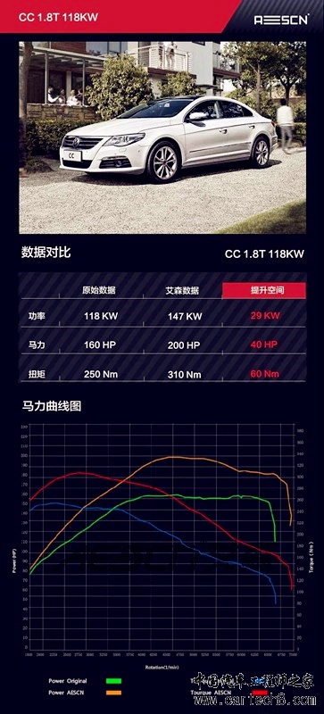

    一切以安全、稳定为前提,在不损伤发动机寿命前提下,将动力优化至最佳,同时符合车主的驾驶需求,性能参数如下:

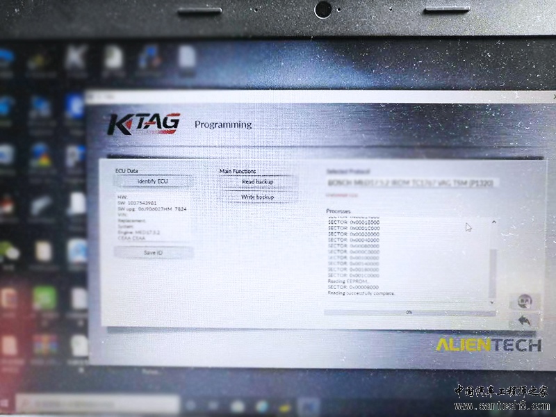

    3. 读取原车程序
    4. 根据测试数据和车主升级需求制定调校方案
    5. 程序调校
    6. 植入升级后程序

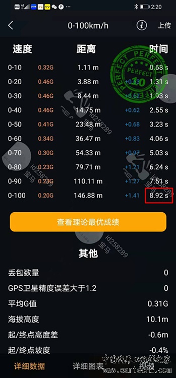

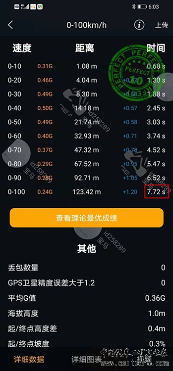

    试驾反馈:从测试结果上看百公里加速成绩缩短1s多!起步肉及后劲动力不足的问题得到充分改善,从前段到中后段整车动力都有明显提升!
