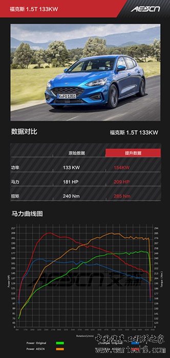

    艾森发布福克斯 1.5L程序方案:
    一切以安全、稳定为前提,在不损伤发动机寿命前提下,将动力优化至最佳,同时符合车主的驾驶需求,性能参数如下:

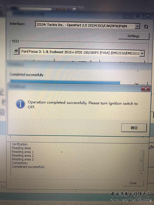

    1. 车辆检测
    2. 动态数据记录(有效保障程序品质)
    3. 读取原车程序
    4. 根据测试数据和车主升级需求制定调校方案

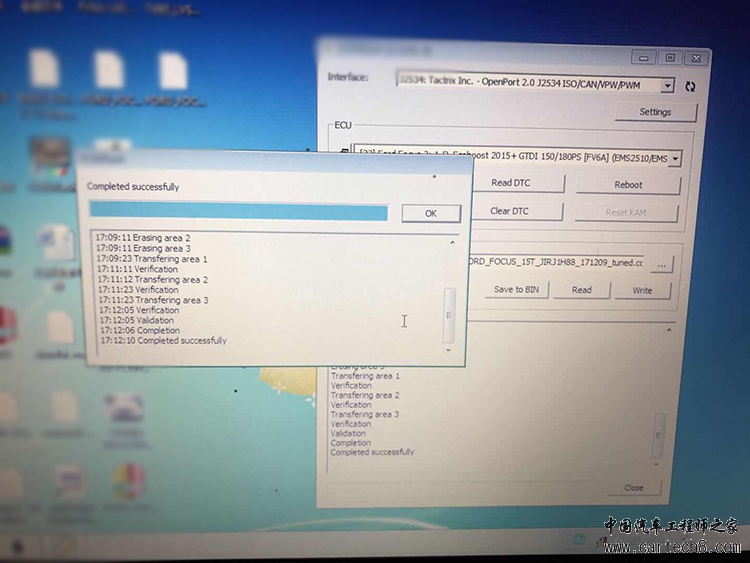

    5. 程序调校
    6. 植入升级后程序
    7. 升级后车辆检测
    8. 再次动态数据记录(确保数据达标,打破只凭感觉判断程序好坏的验证方式)
    9. 合格交车,不合格重调优化至合格交车

    油门变积极,车子提速很冲,提速很顺畅,涡轮介入前的迟滞感减弱,后段动力得到补充,已经初步具备小钢炮的潜质。
