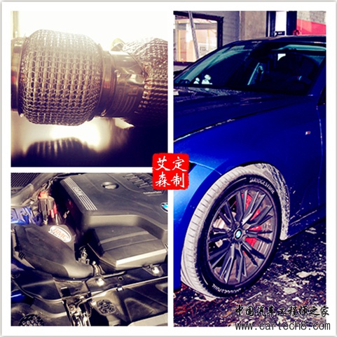

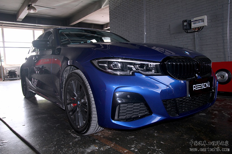

    这台19年出厂的20款宝马325Li搭载新一代B48TU 2.0T涡轮增压发动机,匹配采埃孚8速手自一体变速箱,最大马力184Ps,最大扭矩300N·m。与高功款宝马330i主要硬件区别在排气口径、变速箱型号、刹车盘尺寸、节气门型号。为了满足325到330的动力蜕变,车主有针对性的进行了300目头段排气、MP刹车、BMC进气的改装。(变速箱程序通过试驾对比一致认为原厂调校最为舒适)

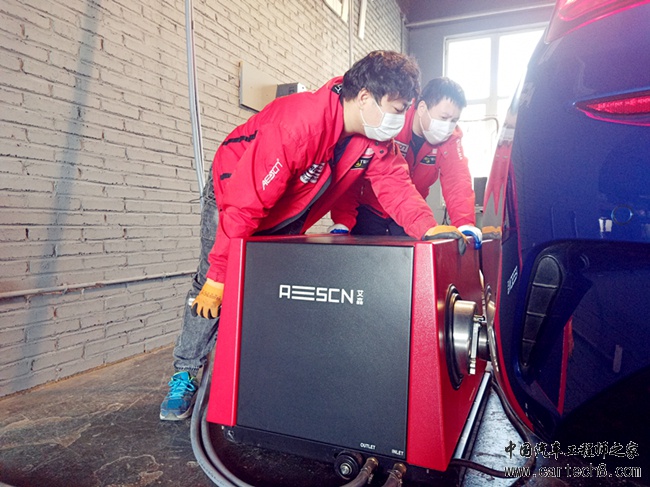

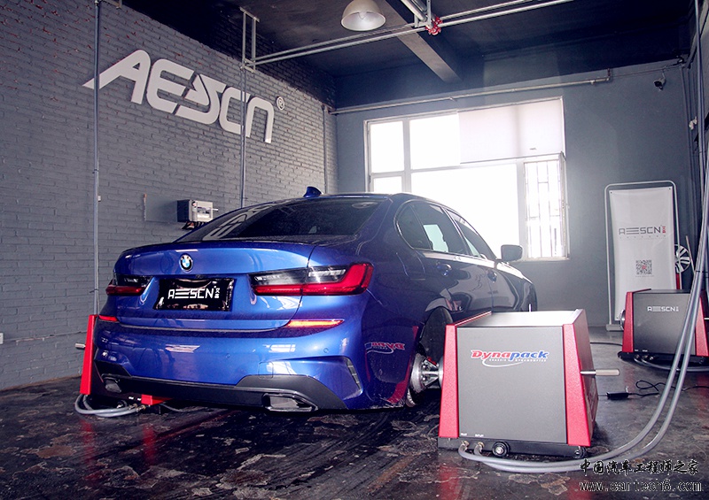

    2.马力机测试

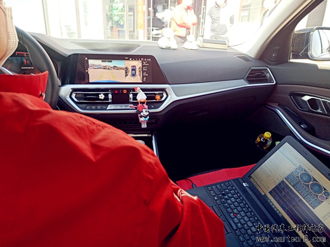

    3.动态数据记录(有效保障程序品质)

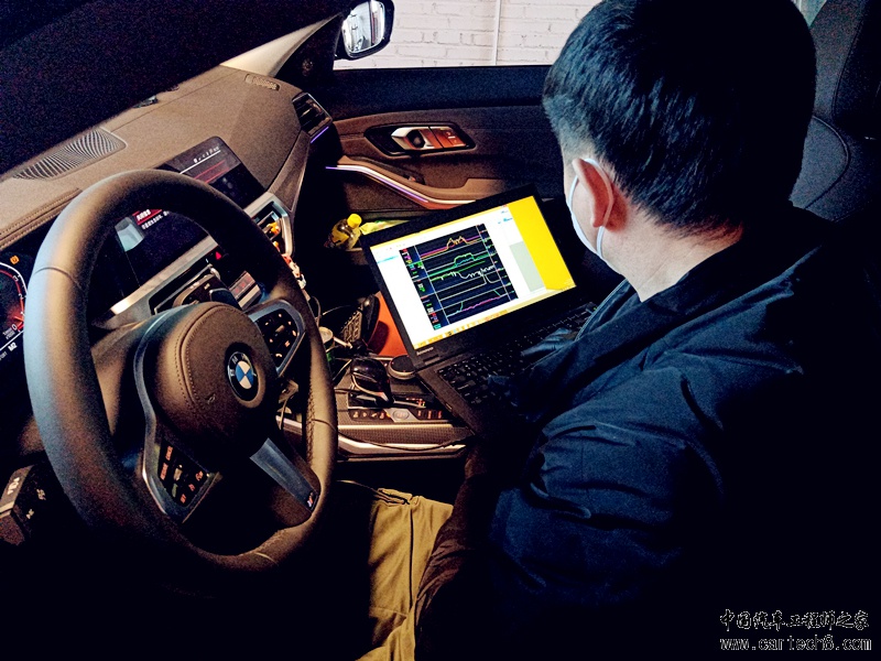

    4.读取原车程序
    5.根据测试数据和车主升级需求制定调校方案
    6.程序调校

    9.再次马力机测试
    10.再次动态数据记录(确保数据达标,打破只凭感觉判断程序好坏的验证方式)

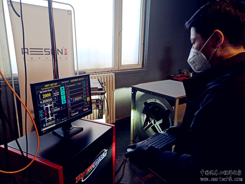

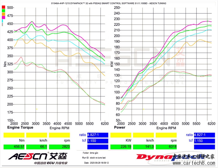

    艾森技术团队通过Danopack马力测功机、结合独家A3 Scan动态数据记录技术,针对宝马325进行大量测试与程序研发,不同维度、多种性能反馈、安全系数评估,单纯涡轮压力就从0.8Bar至1.4Bar进行调校测试,最终结合车主需求,确定标准版调校方案:
    涡轮压力值:1.0Bar-1.1Bar
    升级数据:287HP;211KW;419NM
    原厂实测:188HP;138KW;312NM
    提升空间:99HP;73KW;107NM
    数据对比:
    325原厂数据:184HP;135KW;300NM
    325升级数据:283HP;208KW;407NM
    330原厂数据:258HP;190KW;400NM
    参数完美超越330,同时0-100km/h实测缩短2S!
