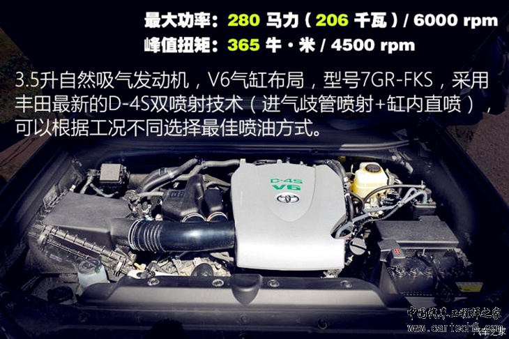

    普拉多对越野爱好者来说是一个在熟悉不过的名字,2016年一汽丰田停产了老款的普拉多4.0L,用全新的3.5LV6发动机和6速自动变速箱组成新一代的动力总成。丰田引以为傲,代号为1GR的4.0L V6汽油发动机被请下了神坛,新的接任者为排量3.5L 代号为7GR-FKS的V6具有双喷射技术的汽油发动机。

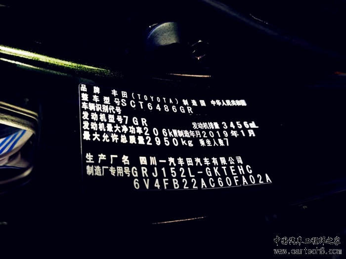

    这台发动机型号为7GR-FKS的3.5L V6自然吸气版本,可以看到盖板上标注了“D4-S”字样,搭载了丰田的混合喷射技术,与老款4.0L相比虽然冲程短了,但你也不能指望一台SUV的油门响应调校的有多么敏捷。而且与老款2.7L一踩油门就走相比,3.5L沉稳了许多,特别是起步提速过程比较难熬,需要转数攀升到3000转后动力随之变充沛。这有是车友安装TuningBox的主要原因。

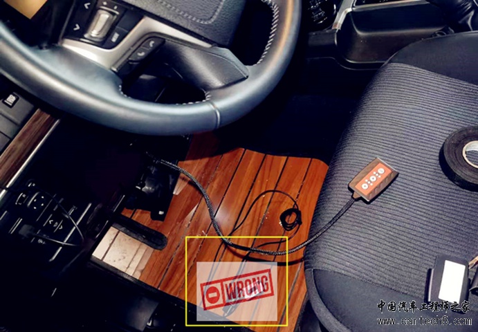

    2. 找到原车油门踏板位置,拔开原车传感器插头
    3. 将TuningBox插头与原车对应位置连接
    4. 布线,固定TuningBox主控位置

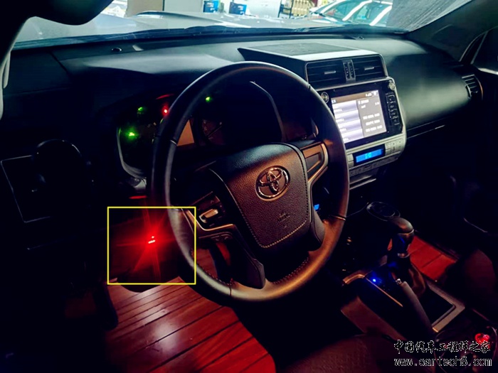

    5. 安装完毕再次检测确认无故障信息
    6. 试驾交车
