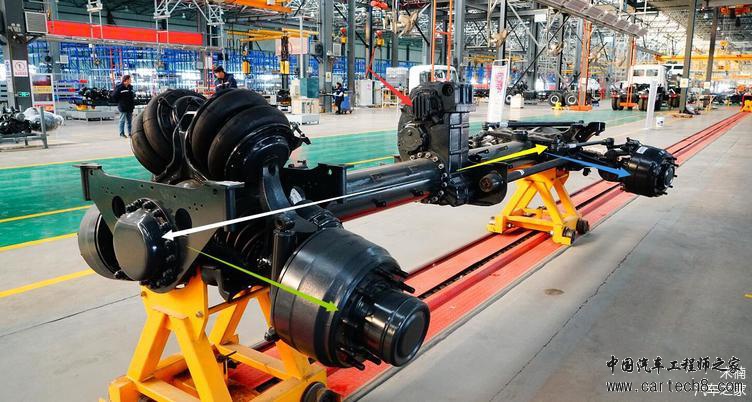

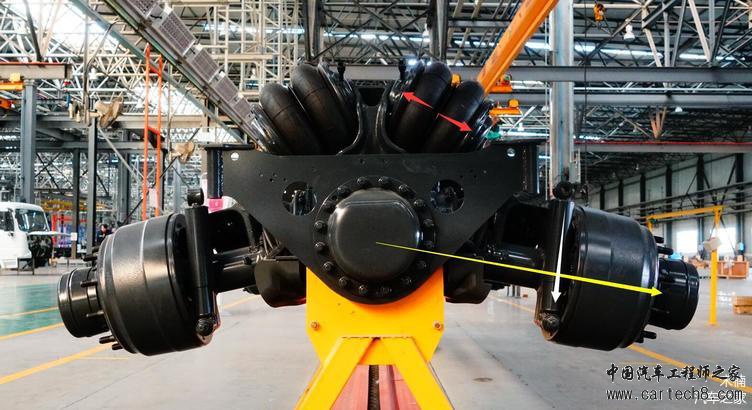

    1、从图上看,气囊膨胀不是治疗外八字么?内八字只有更严重啊

    2、为什么其他的独立悬挂不会出现内八字,只有太脱拉的摆动式半轴会出现呢?
    苏俄的许多军用卡车也是独立悬挂,并没有内八字啊

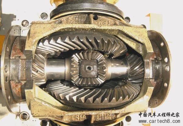

    3、如果放弃太脱拉独有的这种左右不对称的差速器,改成普通的万向节形式,加上独立悬挂,能不能继续保留中央管粱式车身呢?
    4、太脱拉这种左右轮不对称布局,在使用上有哪些缺点呢?

    1. 气囊膨胀并非专门用于治疗外八字或内八字问题,而是用于提高车辆的越野性能。对于内八字问题,太脱拉的设计有其特殊考量,与车辆的整体设计和行驶需求有关。
    2. 太脱拉的摆动式半轴设计确实可能导致内八字现象,这与车辆的悬挂系统和底盘布局有关。其他车型采用独立悬挂不出现内八字,是因为其设计和使用场景与太脱拉不同。
    3. 改动太脱拉独有的差速器结构需进行全面评估,理论上采用独立悬挂和万向节形式有可能保留中央管梁式车身,但这涉及到复杂的工程改动和验证。
    4. 太脱拉这种左右轮不对称布局在某些情况下可能影响车辆的操控性和稳定性,特别是在高速行驶和复杂路况下。此外,这种设计可能增加维修成本和复杂性。
