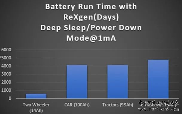

    下图显示了 ReXgen 处于深度睡眠或断电模式下,两轮车、汽车、拖拉机和电力辅助车的电池运行时间。
