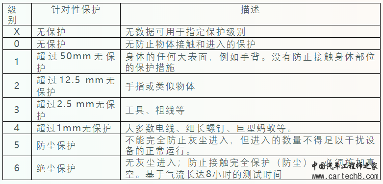

    第一位数字:代表固体颗粒保护,表示设备针对固体异物提供的保护级别(X 或 0-6)(必要)。

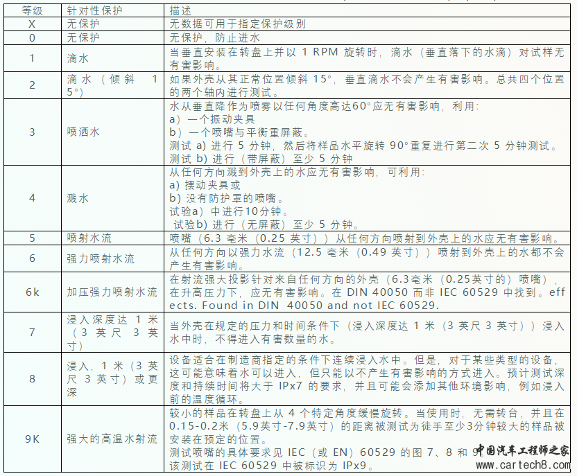

    (所有带有字母“K”的测试均由 ISO 20653(替代 DIN 40050-9)定义,在 IEC 60529 中未找到,但 IPx9 除外,它与 IP69K 防水测试相同。)

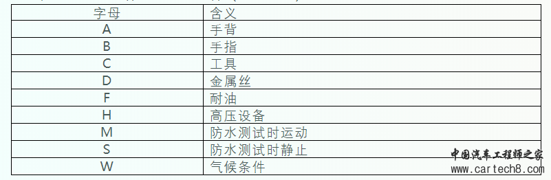

    此外,对于附加和补充字母的解释(其他字母)
