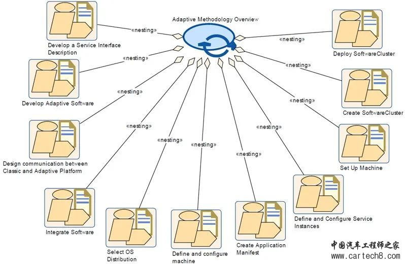

AP AUTOSAR 的设计思想
本文给大家分享一下在 AP AUTOSAR 里面我们怎么样去做一个设计,整个 AP 的设计思想及原理。
AP 比较抽象,如果不是针对一个具体问题来讲 AP 的一些设计的话,会比较难以理解,所以本期我们尽量地去阐述在 AP 下面,它有些什么功能,一般我们在 AP 下面去做设计的话,它会涉及到哪些东西,以这个方向带大家一步步进入,后期带大家回顾下可能会更有感觉些。
首先看下 AP 的一个设计思想,它的中心的点是什么?其实就 AP 来说,它是一种通用的系统性的一个方法论,它描述了在 POSIX 这个系统下面怎么样去做应用的一个开发。
相信很多人都已经做过类似的开发,其实我们在做应用开发的过程中避不开的讨论就是:
我们的应用会跑在什么 OS 上面?我们有哪些 middleware(中间件)?这些应用要跟其他的应用有怎样的一个交互?这个交互又怎样去定义他们之间的一个接口?他们之间的是以什么样的方式去通讯?
其实上述问题对应用开发来说,都是要去考量的一些问题。如果只是做自己的开发,相对比较简单。
但是,应用最大的问题就是怎么跟别人去做交互,交互问题在应用开发中是一个比较窄的点,所以就 AP AUTOSAR 而言,它的一个设计思想更多的是一种服务的思想。
比如说我们在做自己的一个应用,那这个应用肯定不是一个孤立存在的,你肯定会调用别人的东西。
同时如果我们把自己定位成一个服务的话,肯定会开放一些东西给到别人去使用,让别人去 Call 我们的一些服务,所以 AP AUTOSAR 要解决一个问题就是要做一个Adaptive Application(简称 AA)应用。
那么在 AP AUTOSAR 中如何来描述我们的 AA 呢,需要从以下几个方面进行描述:
    描述 AA 的运行环境,如 Machine(Virtue ECU)及CPU Core ID
    描述 AA 的启动配置及启动依赖
    描述 AA 的加载及通信端口,应用如果要存在的话,首先要解决的就是通信的问题。当我们在做通信时,我们需要知道,通信端口是什么、ID 是什么?所以我们需要明确自己的通信方式跟 ID。
    描述 AA 的 Log Trace 的方式、配置及打印级别,因为我们需要做 Debug
    描述 CP 及 AP 之间通信的方式、端口及接口定义
    当我们把 AA 定义为一个服务时,我们需要描述 Service AA 的身份标识,可提供的物理连接端口及其及接口定义。对于接口定义的 "消息通知" 来说,当然也包括我们的"Event ID"以及 Event 所携带的 Data Type 等。当我们在描述文件中对我们的服务接口进行详细描述后,对方获取我们的接口后,就知道如何来对接了。
    描述 Proxy AA 的身份标识,及通过何种物理端口与 Service AA 进行连接并完成接口定义的 "消息通知" 及 "方法" 调用。
    描述 AA 归属的哪些功能组
需要注意的是,上述描述性的东西,其实就是我们建模的东西。输出产物为 ARXML文件。这个 ARXML 后期会生成 ".json" 文件。
我们可以通过创建模型或者修改我们的".json" 文件来完成对我们想要的应用的描述。因为只有有了这些描述,执行管理(EM)才能知道如何来加载我们的应用。在通信(如使用SOME/IP)的时候,别人才能找到我们以及我们才能知道怎么发现别人。
总而言之,AP AUTOSAR 的设计思想就是一个方法论,它通过描述一个应用的具体行为,通过中间件的方式,让其被系统加载起来。以及描述服务消费者和服务提供者之间如何对接的问题。

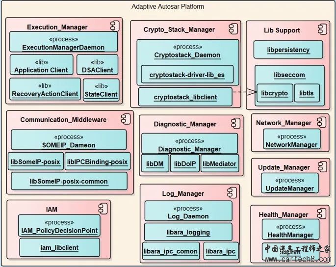

AP AUTOSAR 核心组件
下图为 AP AUTOSAR 的核心组件,也叫功能集群,简称 FC。
上图中,Execution Manager、Communication Middleware 是这些组件里最核心的组件,IAM是做权限管控的,Diagnostic Manager是做诊断,Network Manager 是做网络管理,Update Manager 是做升级,Log Manager 是做Log的一些管理,Health Manager 是做健康状态监控的。
核心组件功能描述
下面对上述核心组件的功能进行一个简单的描述。
Execution Manager:负责对进程的生命周期进行管理
    搜寻指定路径下所有可用的 Executables 并加入进程列表中,启动阶段按进程依赖顺序加载所有配置在默认功能组的进程
    当发生功能组状态切换时,终止未定义在新功能组的进程,并按照进程加载依赖顺序重新加载新功能组的所有进程
    当功能组内的状态发生迁移时,驱动所有被加载的进程往相应的状态迁移
IAM:为应用访问及控制Autosar资源提供身份鉴权
    用户需实现 PolicyDecision Point (Grant或Deny的Policy)策略
    IAM 把应用 Application 的身份鉴权的请求,对接到用户的 Policy 策略,并给出鉴权结果回给 Application
Platform Health Manager:管理被监控运行实体的健康状态
    监测及判断运行实体的运行状态当检测到异常状态时,按照定义执行 RecoveryAction管理各个被监控进程报告的健康状况,并报告 PHM 的监控及状态切换结果给到用户 Application,以便用户执行最终如 Watchdog 等自定义的决策
Log Manager:提供Log前台打印API及后台Log存储服务
    可提供 CONSOLE/FILE/DLT/SYSLOG 等工作模式
    可配置多级别Verbose/ Debug/ Info/ Warn/ Error/ Fatal的打印控制
Communication Manager:提供SOME IP Protocol的通信功能
    支持以 SOME IP/IPC binding 模式为 Offer Service 及 Find Service 提供发送及接收 Service Discovery Message 的能力
    管理着所有 Provided Services及Required Services,并为每个 Service Interface 定义的 Event/Method/Field建立映射列表
    作为所有基于 SOME IP Protocol Message(Communication & Service Discovery)的 Broker,为 sender 和 receiver 提供 router 服务
Diagnostics Manager:提供诊断服务处理及内存地址管理功能
    支持多种诊断传输协议,如 DoIP 或者用户自定义的传输协议
    提供多个诊断服务,并支持多个诊断会话并行处理
    支持 UDS 定义的标准服务及用户自定义服务
Persistence:提供存储服务
    提供基于文件存储的读写功能
    提供基于 Key-ValueDatabase 的访问及保持功能
UCM:负责对AdaptiveApplication的安装、更新和删除
    升级包自身需包含完整的如版本、依赖、认证及签名等信息
    UCM 接收来自 AA 的升级请求,传输用于升级的目标软件包,对软件包进行验签及完整性校验,根据 Manifest 的描述将目标文件安装到指定路径下/删除指定路径下的目标文件
