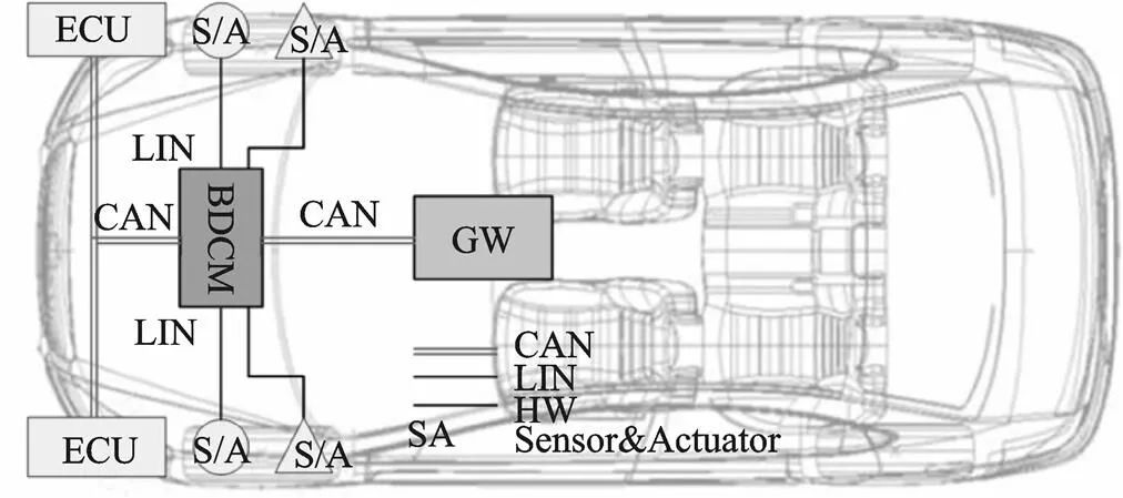

车身域控制器作为车身控制系统的中心模块,主要负责智能进入、智能启动、门锁控制、胎压监测、内部灯光、外部灯光、电源管理、雨刮喷水、后风窗加热、加油/充电口盖、远程控制等功能,具体系统框图如图1所示。
图1 系统框图

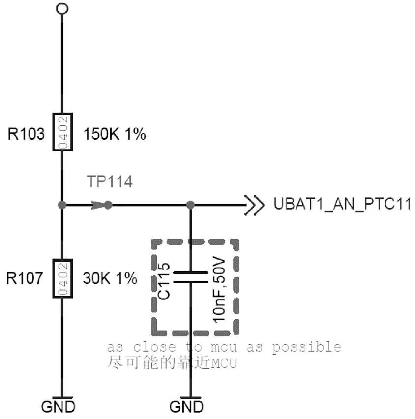

基于硬件选型进行硬件方案设计,根据功能设计各引脚电路,某电源采集电路的硬件原理如图2所示。
图2 电源采集电路

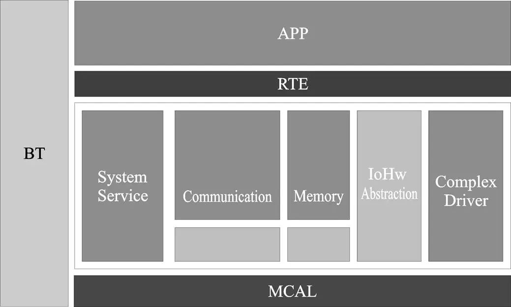

根据功能需求、硬件方案、通信规范与矩阵、诊断规范等输入文件进行软件设计。首先进行软件架构设计,软件架构采用汽车开放系统架构(Automotive Open System Architecture, AUTO- SAR),包括引导加载程序(Bootloader)、应用层软件(App)、实时环境(Run Time Environment, RTE)、底层驱动抽象(ECU abstraction)、服务层(Service)和微控制器抽象层(Micro Controller Abstraction Layer, MCAL)模块,软件总体架构如图4所示。
图4 软件总体架构

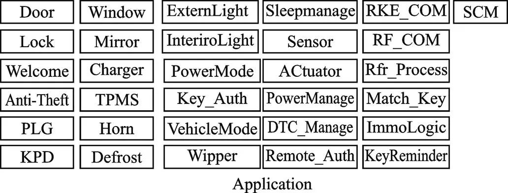

对应模块完成后,进行底层软件配置,确定软件接口、参数,建立各功能模块的App应用模型,部分模型如图7所示。
[img=713.3958,347.493]https://mmbiz.qpic.cn/sz_mmbiz_jpg/DKNEl8KjAvicejeuhdGhcF0niaDAZORic9Gb68licIiblH5wfYqHoquzKJibib6mzTOSkZwdXt3ooaNwj7e3bqicTsKFqQ/640?wx_fmt=jpeg[/img]
图7 应用层功能模块

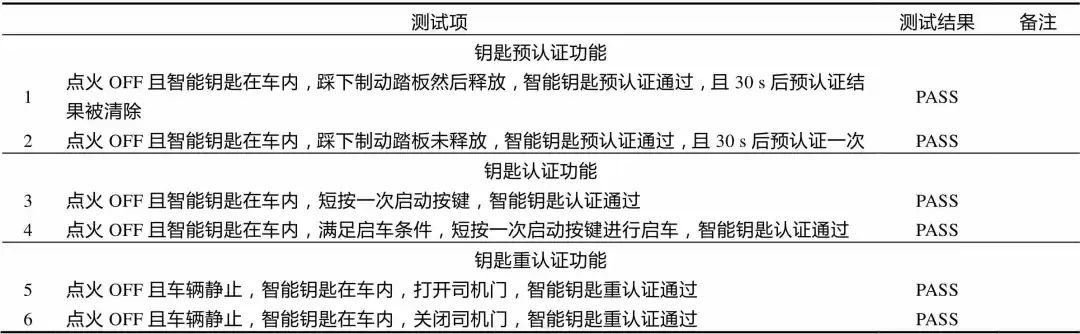

按照台架测试用例,进行台架功能、网络、诊断、刷写测试,最终通过测试并出具测试报告,部分测试报告内容如图8所示。
3.2 实车验证
按照测试用例,进行实车功能测试。将设计的车身域控制器搭载到某量产车型上(图8),基于原车环境进行实车功能验证,共测试用例820条,最终通过820条,设计功能全部实现。
