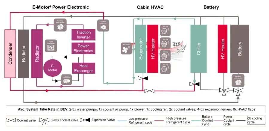

热管理系统系统
如下图,热管理和家里空调/地暖的逻辑类似,主要分两个部分,一个是产生或消耗热量的(PTC或者热泵),一个是传输通路(多通阀,膨胀阀等);
通过抽象,一个热管理系统基本由如下组成:
    MCU控制器
    泵或者阀门驱动
    风扇驱动
    温度传感器

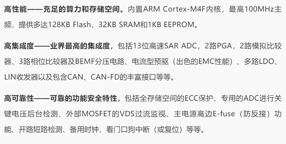

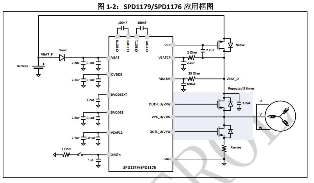

旋智SPD1179及优势

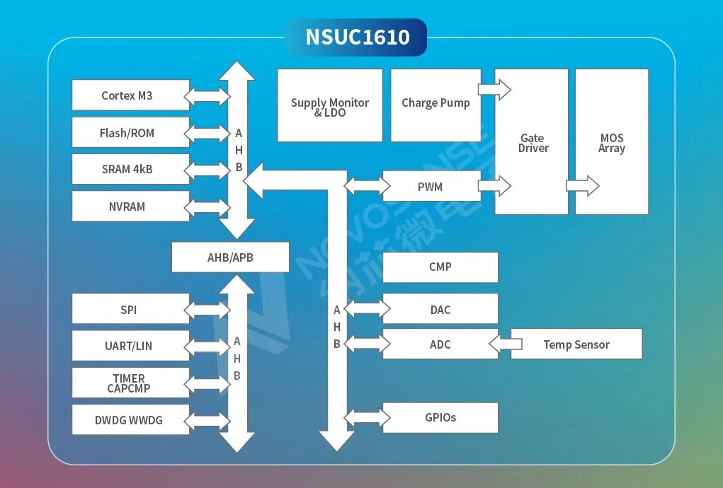

纳芯微NSUC1610及特性

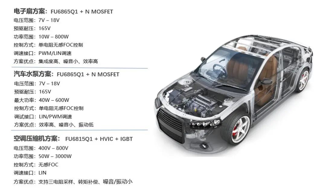

峰岹科技 FU6815Q1/FU6865Q1

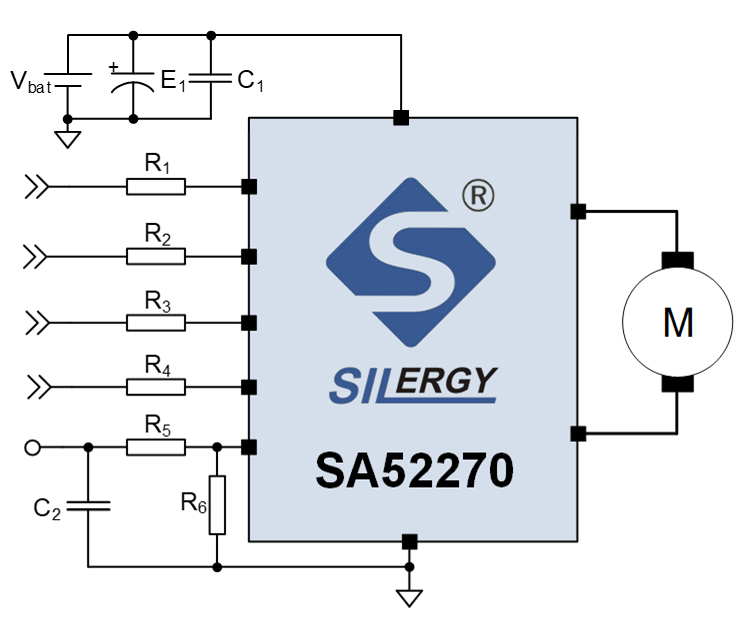

矽力杰   H桥驱动SA52270
◆  输入电压: 5-38V
◆  输出电流: 15A
◆  具有防直通保护
◆  上管电流采样功能
◆  集成欠压锁定、热关断、过压钳位保护、输出短路保护
◆  低功耗待机模式
◆  PWM工作模式
◆  输出电流检测
◆  具有故障诊断功能
◆  紧凑型封装: SOP16
◆  符合AEC-Q100 Grade 1标准
两个全桥可驱动两相步进电机,主要应用于TMS汽车热管理系统阀门驱动中的步进电机应用模块。
