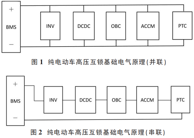

    整车所有高压连接器连接位置,都需高压互锁信号回路,但互锁回路与高压回路不具有必然的联系。整车上高压,电器A和电器B构成一个完整回路。但高压互锁设计,可能对A电器设置一个单独的互锁信号回路,同时给B电器也单独设置一个互锁信号回路;也可能把A和B的互锁信号串联在一个回路中。即互锁回路可设计成并联模式,也可设计成串联模式。
    整车高压系统以动力电池作为电源,低压回路同时也需要一个检测用电源,让低压信号沿着闭合的低压回路传递。当低压信号中断,说明某一个高压连接器有松动或者脱落。高压互锁基础原理如图1/图2所示。在高压互锁信号回路基础上,设计监测点或监测回路,负责将高压互锁信号回路的状态传递给 BMS。

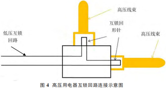

    具备高压互锁功能的高压连接器,由壳体、高压导电件、低压信号导电件和监测模块及监测线路组成。高压互锁连接器,一般实现方式是在对插的一对公端、母端上,分别固定着一对高压接插件和一对低压接插件。当高压插件处于断开状态,低压回路被切断;高压插件处于连接状态,低压回路也接通,形成完整回路。

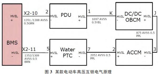

    图3是某款电动车高压互锁电气原理图示。
    该款电动车采用的串联方式,从 BMS 的正极引出高压互锁低压检测线,途径 PDU-DCDC-ACCM-PTC 再回到 BMS 的负极,形成一个互锁回路。正常上电的情况下,互锁回路的输出电压一般≥5V 且≤9V。需要检查是否存在高压互锁的问题时,检测 BMS 输入输出的两个脚位电压,在设计电压范围内则正常。或者直接测回路电阻,理论上回路的电阻值为 0Ω,低于 5Ω 都可以视为 0Ω。
    各个高压电器件由低压互锁回路串联在一起,高压线束与高压用电器连接时,采用带高压互锁结构的连接器连通整个回路。只要高压插件虚接或者断开,整个低压互锁回路则会断开,BMS停止提供高压输出,外部操作人员则不会有触电危险。如图4高压用电器互锁回路连接示意图所示。

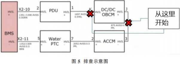

    若回路确认有以上故障,可直接解决。若回路检查没有以上故障,则可定位为线束通断或用电器模块内部问题,需继续排查。
    d)依据上述高压互锁电气原理,采用排除法定位故障模块;
    e)先从 DC/DC 线束端开始,分段依次排查。
    如图5所示,检查K到X2-10,J到X2-11是否导通。若哪一段没有导通,则可锁定为故障模块。
