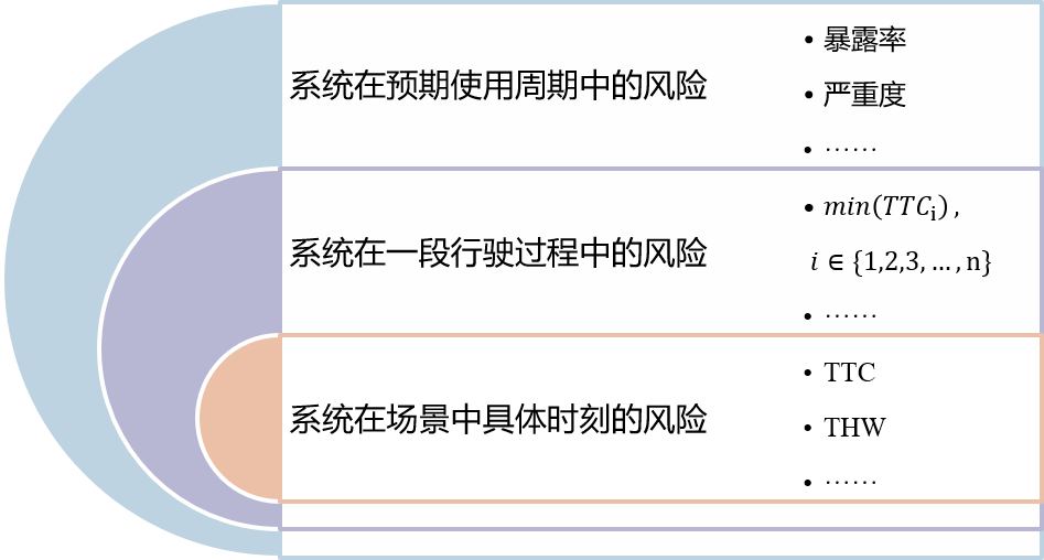

从时间跨度上可以将风险分为3类,具体见图1。
系统在预期使用周期中的风险,其包含了系统在整个生命周期中可能出现的不同场景下的风险。
系统在一段行驶过程中的风险,其为系统在某个特定场景中的风险。
系统在场景中具体时刻的风险,其为系统在行驶过程中所处场景的具体时刻下的风险。
图1 风险分类
本文主要讨论「系统在场景中具体时刻的风险」。

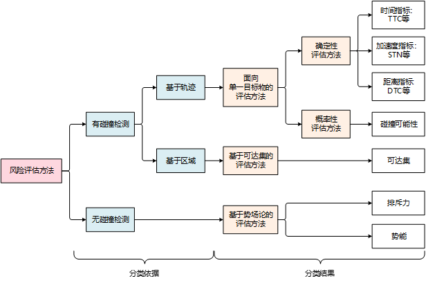

本文将现有的风险评估方法分为3类,如图2所示。
面向单一目标物的评估方法:从主车和其他交通参与者的轨迹出发进行碰撞检测,进而评估风险,依据是否考虑运动不确定性,又分为确定性评估方法和概率性评估方法。
基于可达集的评估方法:从区域的角度出发进行碰撞检测,并通过非碰撞区域的大小来表征风险。
基于势场论的评估方法:该类方法不需要检测碰撞,其在结合专家知识和事故数据分析得到风险因素(例如车辆[2]、障碍物等)的基础上,基于物理学中场的概念对风险关系进行建模,实现风险评估。
图2 风险评估方法分类

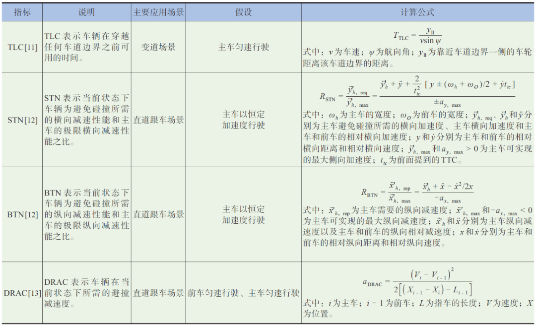

「确定性评估方法」
确定性评估方法是一种忽略交通参与者运动不确定性的风险评估方法,该方法常利用简化物理模型来描述交通参与者的运动并选取某种指标来表征风险,当指标计算结果超过某一阈值时便认为存在风险。
常见的确定性评估方法可分为三类:时间类、加速度类、距离类。时间类、加速度类、距离类指标对比分别如表1、2、3所示。
表1 时间指标对比

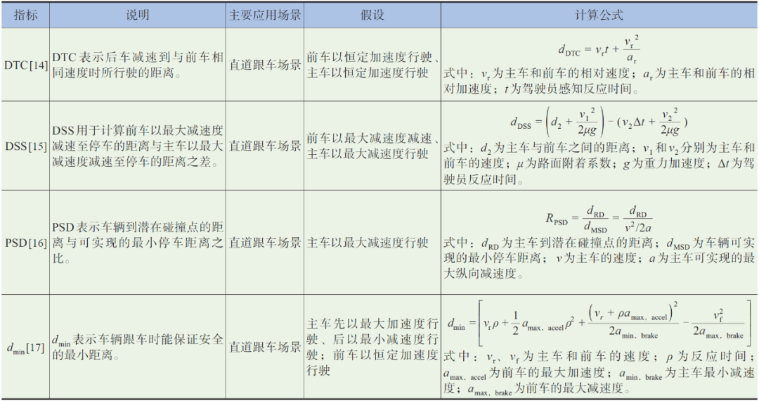

表3 距离指标汇总

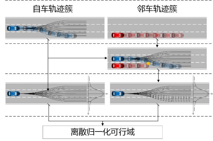

「概率性评估方法」

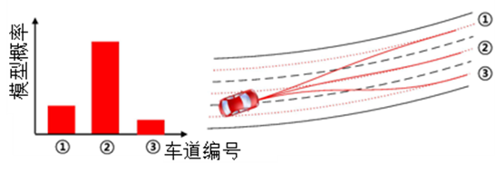

概率性评估方法利用概率模型来描述交通参与者的运动,进而评估风险。概率性评估方法可以分为基于驾驶行为不确定性[18-19]的,和基于运动控制参数不确定性的评估方法。
驾驶行为不确定性是指因无法直接确定驾驶行为而产生的不确定性,例如,车辆行驶时无法直接确定周围车辆是否会变道。如图3所示。
运动控制参数不确定性是指因无法直接确定输入车辆的运动控制参数,例如横纵向加速度,而产生的不确定性。
图3 车辆变道行为预测

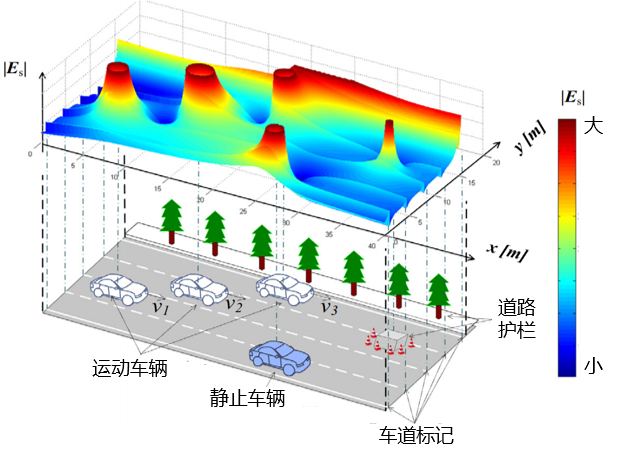

基于势场论的评估方法借鉴了物理学中的势场理论,利用斥力场来描述碰撞风险。该类方法最初是用于解决机器人领域运动规划问题的[21],后被引入自动驾驶领域。SATTEL等[22]结合势场论开发了自动驾驶汽车的运动规划算法。
在风险评估中,基于势场论的方法假设场景中的元素均会产生场强,这些场强作用于车辆会产生排斥力,排斥力按距离积分之后就会得到势能。可以利用计算得到排斥力表征风险,也可以用势能表征风险。常见的可以产生场强的元素包括车辆、道路、障碍物等。图4为势能场的示意图。
图4 势能场示意图[23]

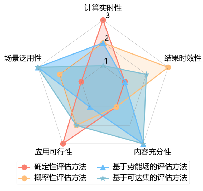

3.2 分析对比结果
从上述5个维度对风险评估方法进行分析对比,结果如图6所示。
图 6 风险评估方法对比
确定性方法:一般具有显示的计算公式,在输入数据之后能快速得出结果,故确定性评估方法的优点具有很好的计算实时性;同时由于确定性评估方法需要的输入参数较少且较容易获取,所以其应用可行性也很好;但是由于确定所需信息时选择了特定的一种或几种场景和其中的特定目标物参数作为模型输入信息,使确定性评估方法的内容充分性和场景泛用性并不好。
概率性方法:能考虑目标物的运动不确定性,且由于引入更符合实际的预测模型,使该方法的评估结果具有很好的结果时效性。但是由于该类方法只能通过计算主车与特定类型目标物未来轨迹的冲突概率来评估风险,如需要评估其他类型目标物造成的风险,则需对该类目标物重新建立预测模型,因此其内容充分性不足。
基于势场论的和基于可达集的方法:其评估内容可以包含多个场景元素,且能适用于复杂的场景,而不限于跟车、变道等特定场景,因此这两类方法具有很好的内容充分性和场景泛用性。但是,在构建评估方法时,基于势场论的评估方法中有很多系数难以直接确定,使该类方法的应用可行性较差。基于可达集的评估方法在求解车辆可达集的过程中会涉及隐函数求解,求解难度较大,因此该类方法的计算实时性较差。

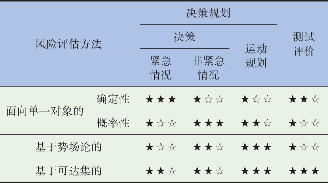

「适用情况对比」
进一步对评估方法适用情况进行对比,如表4 所示。
表4 风险评估方法适用情况
确定性方法:具有很好的计算实时性和应用可行性,能快速评估风险,适合用在紧急情况下的决策。
概率性方法:结果时效性很好,能较早预测潜在碰撞进而及时调整车辆位置防止紧急情况的出现,适合用在非紧急情况下的决策中。
基于势场论的方法:具有很好的内容充分性和场景泛用性,其充分考虑了场景中的多种风险因素,可以评估出风险最小的路径,因此适用于运动规划。
基于可达集的方法:具有很好的内容充分性和场景泛用性,因此也适用于运动规划;此外,由于其在具有很好的内容充分性和场景泛用性的基础上,还具有较好的应用可行性,可以在不同类型的场景中输出归一化的结果[26],所以尤其适用于测试评价。

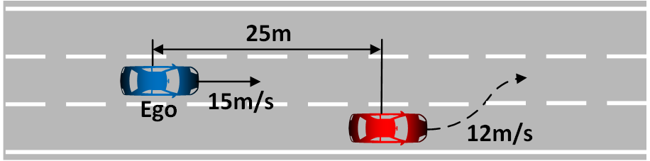

「场景1」:主车直行,背景车切入,最后主车追尾
初始参数:
图7 场景1初始参数

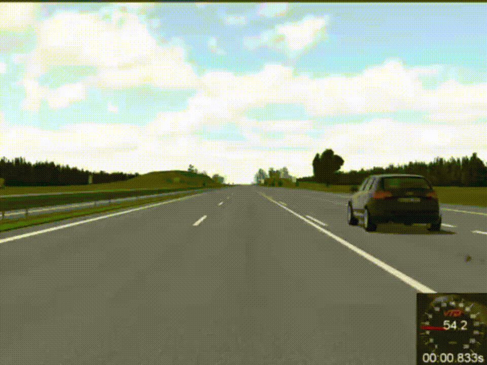

主车视角:
图8 场景1主车视角

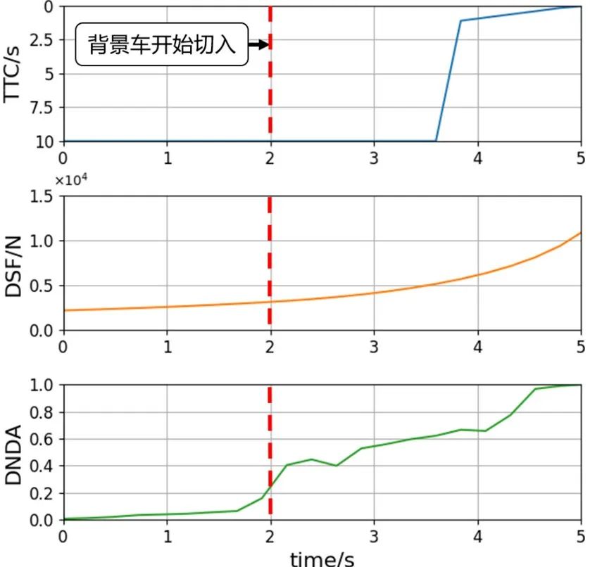

指标计算结果:
图9 场景1指标计算结果

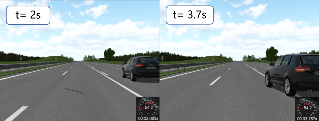

结果分析:如图9所示,起始阶段由于车距较大, TTC、DSF和DNDA的值基本不变。背景车在t=2s时开始切入,由于TTC只考虑同车道车辆,故TTC的值不变。
图10 场景1主车视角截图
t=3.7s背景车切入后,TTC评估的风险值才开始迅速上升。而DSF与DNDA的值在t=2s时就开始上升,说明DSF与DNDA能够更全面地考虑场景中多种风险来源并更早地发现风险,即DSF与DNDA有更好的内容充分性和结果时效性。

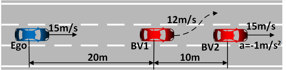

「场景2」:主车直行,背景车切出,最后主车追尾
初始参数:
图11 场景2初始参数

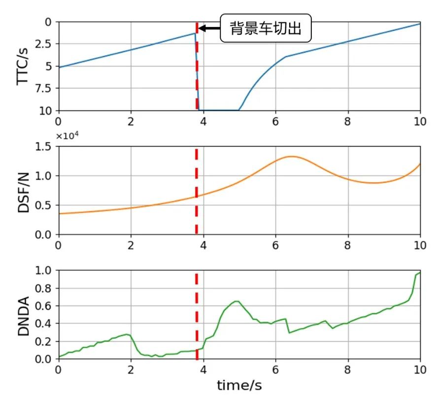

指标计算结果:
图13 场景2指标计算结果

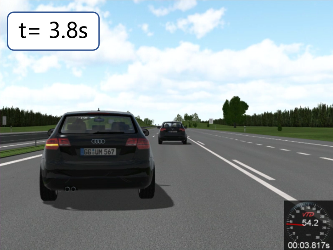

结果分析:起始阶段,主车接近背景车BV1,三种方法评估的风险值均上升。
图14 场景2主车视角截图
t=3.8s BV1切出后,由于TTC的内容充分性较差,忽略了邻车产生的风险,因此TTC评估的风险值迅速下降,而此时DSF和DNDA的值仍在上升,说明DSF与DNDA的内容充分性和结果时效性更好。

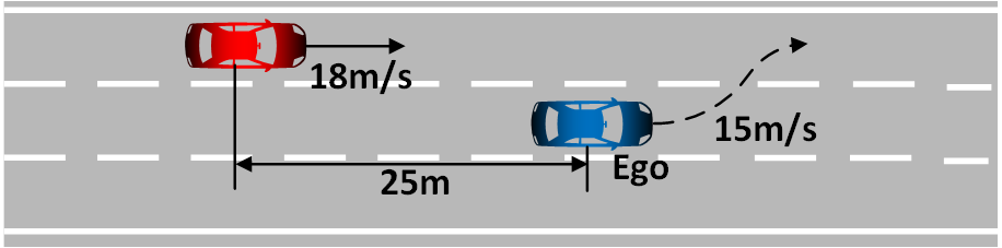

「场景3」:主车变道,旁车直行,最后主车被追尾
初始参数:
图15 场景3初始参数

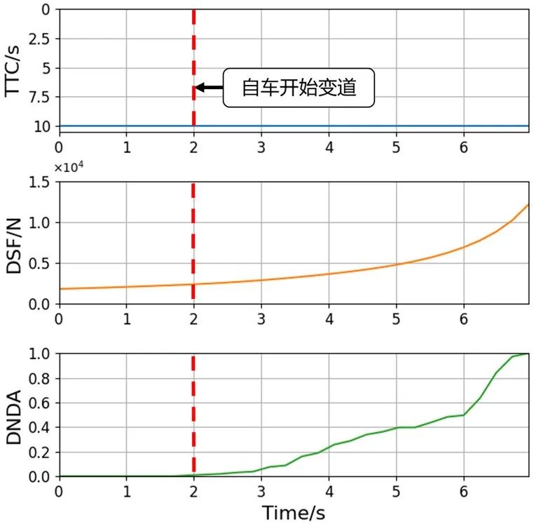

指标计算结果:
图16 场景3指标计算结果
结果分析:由于TTC的内容充分性较差,TTC评估的风险值始终为0。因为起始阶段车距较大,所以DSF和DNDA的值基本不变。t=2s时,主车开始变道,DSF和DNDA的值都开始增大,同样说明DSF与DNDA的有更好的内容充分性和结果时效性。
