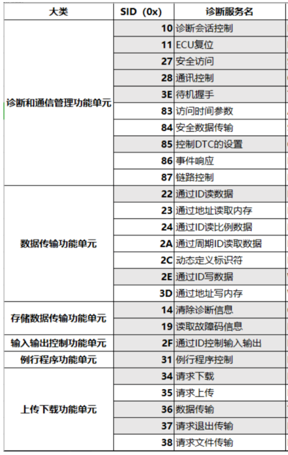

这里对传输过程的保证,汽车OEM 一般通过UDS 让Master ECU 和 Slave ECU进行交互。通过握手协议,以及一些例程来对上面需求进行一一实现。
针对UDS 这里不一一介绍,可以翻阅ISO14229-1自行查询。
注意这里缺少新版的 0x29 服务。

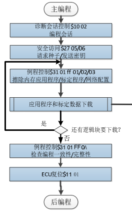

刷写
通过一系列的UDS 命令进行点对点交互。其目的和前面提到的一致。
    发送数据的ECU 可靠
    数据传输过程可靠
    数据有效性(识别有没有被篡改)
    数据加密解密数据安全等

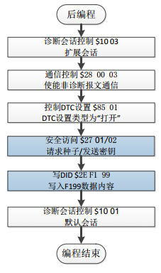

后处理
解除自身的特殊状态。更新配置参数等等。
这里面 ECU 需要做好和APP 的相互校验。需要达到
    APP 是否有效,Bootloader 需要能判断出
    APP 运行时无效,需要能有效进入Bootloader模式。
    APP 无效, Bootloader 不应该跳入等

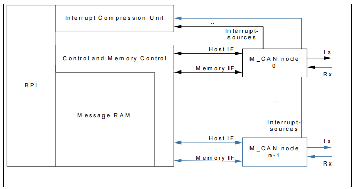

这里面对于Bootloader来说,比较重要的就是波特率和收发报文ID 以及中断模式。因为这些是需要和上位机进行配合的。

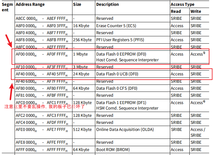

内存驱动

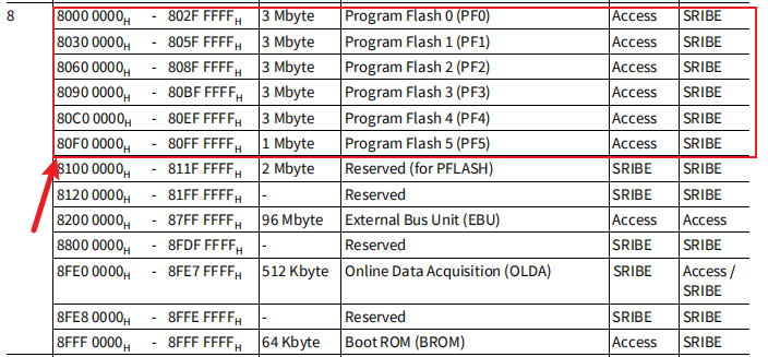

首先看一下内存分配
PFLASH
DFLASH
一般来说 被刷的软件格式是Hex 或S19. 针对这两种格式就不说了。
code 和 data 可以根据主机厂需求分为两个或多个Hex.
所以这里需要对Pflash 和 DFlash 都进行操作。
需要注意的是两个不同的flash 操作的 扇区大小是不一样的。Mcal提供的接口已经做了相对应的处理。
对于Bootloader来说,需要的接口 擦除 和 写入。

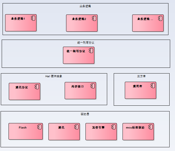

交互逻辑 上层应用
根据具体的OEM 需求实现的功能。比如说。配置参数的交换,与APP软件的有效位相互校验,等等需求。这里无法给出对应代码。
总结 一张图
