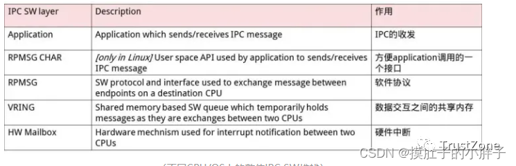

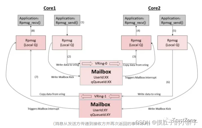

在这里插入图片描述封装-VRING-解析的过程:
1、应用程序向给定目的地(CPU、端点)发送消息
2、消息首先从应用程序复制到两个CPU之间使用的VRING。此后,IPC 驱动程序在硬件邮箱中发布 VRING ID。
3、这会触发目标 CPU 上的中断。在目标 CPU 的 ISR 中,它提取 VRING ID,然后根据 VRING ID 检查该 VRING 中的所有消息。
4、如果收到消息,它从VRING中提取消息并将其放入目标RPMSG端点队列中。然后触发在此 RPMSG 端点上阻止的应用程序。
5、应用程序处理接收到的消息,并使用相同的RPMSG 和VRING 机制在相反方向回复发送方CPU。

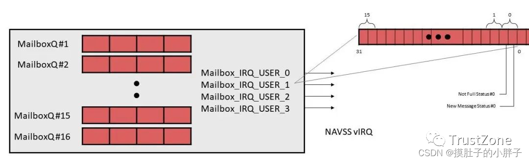

Hardware Mailbox
硬件邮箱主要用于提供具有小的 32 位有效负载的中断事件通知。
VRING 使用硬件邮箱在目标 CPU 上触发中断。每个邮箱包含 16 个单向 HW 队列,最多可连接 4 个通信用户或 CPU。
J721E SoC 有 12 个硬件邮箱实例。即 12x 16 个硬件邮箱队列。
(硬件邮箱的逻辑框图)Mailbox and VRING

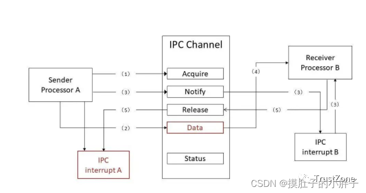

在这里插入图片描述

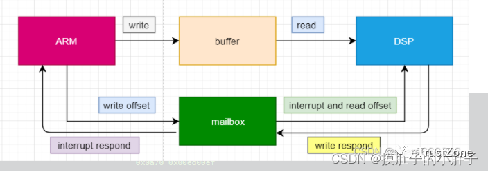

如下图所示ARM核和DSP核进行mailbox通信,ARM要发送数据给DSP:
    ? 1 ARM核先往某个指定的共享内存空间buffer写入数据,然后MAILBOX触发中断和写入关于共享内存空间的地址信息给DSP。
    ? 2 DSP通过得到mailbox中断的信息读取共享内存空间ARM核发送的buffer数据。
    ? 3 DSP核读取完数据后将触发mailbox中断给ARM作为回应,告诉ARM核你发送的数据我已经接受完成了。a
