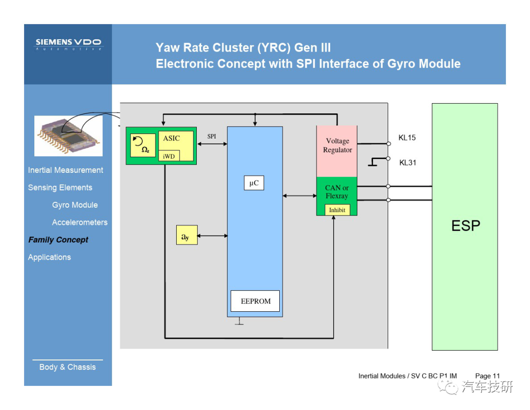

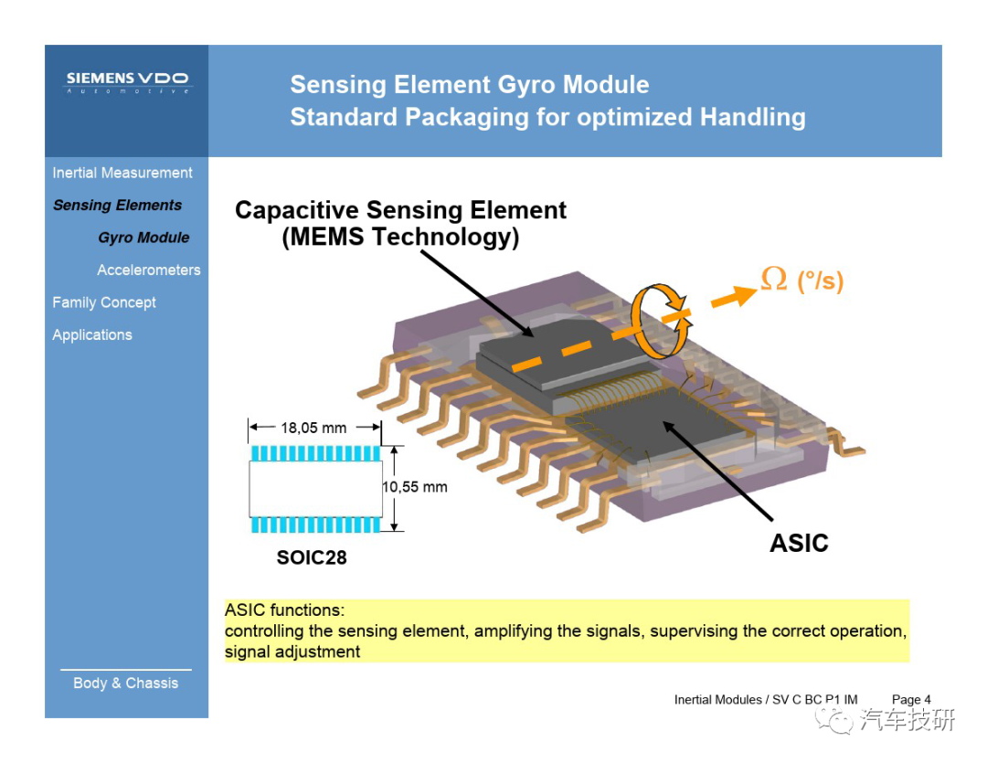

汽车横摆角速度传感器是一种重要的汽车安全传感器,主要用于测量车辆横向运动的角速度。其核心结构包括一个振动陀螺仪和相应的信号处理电路。其工作原理基于陀螺仪的振动感应功能,当车辆发生横摆运动时,陀螺仪感应到角速度变化并转换为电信号输出。此信号经过处理电路进行放大、滤波、数字化转换等处理,最终提供给车辆的电子稳定系统或其他相关系统使用。该传感器具有高精度、快速响应的特点,对提高车辆的行驶稳定性与安全性能具有重要意义。
发表于 20-3-2025 04:53:00 | 显示全部楼层
汽车横摆角速度传感器是汽车稳定系统中的重要部件,用于检测车辆的横摆运动状态。其结构主要由感应元件和信号处理单元组成。感应元件通常采用陀螺仪,能够感知车辆行驶时的角速度变化,并将这些信息转化为电信号。信号处理单元则负责接收这些信号,经过放大、滤波等处理,输出标准化的电信号,以供车辆动态控制系统使用。其工作原理基于陀螺仪的惯性原理,通过测量角速度变化来判断车辆的行驶状态,为车辆的稳定控制提供重要依据。
