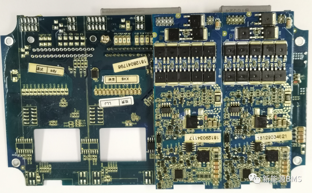

这个单板是由两层PCBA组成,一层是主动均衡板,一层是控制与采样板。
将两个主动均衡小板拆下后,下面的控制、采样板的T面如下图所示,PCB上留有4个方形挖空,是用于安装主动均衡小板上面的变压器,避免干涉。

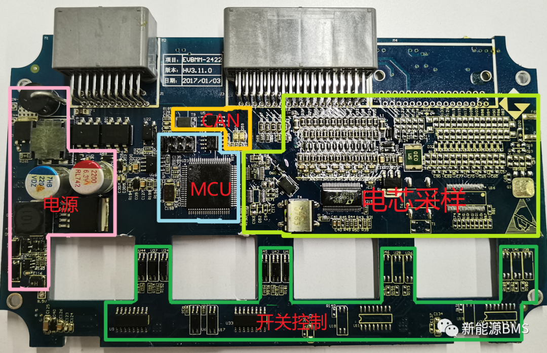

控制采样板的功能电路模块划分如下,主要分为了电源、CAN、MCU最小系统、AFE采样以及开关控制模块;其中开关控制模块主要是光耦,这些光耦的输出端通过排针连接至均衡小板。

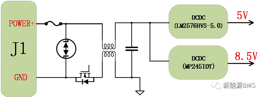

对于电源模块一起看下,大概的框图如下,电源端口防护使用了FUSE、双向TVS以及供电负极线上面的NMOS做防反;电源芯片使用了两个,输出5V与8.5V,其中5V为单板主电源,而8.5V是连接到了主动均衡小板,另外POWER+供电网络也连接到了主动均衡小板。
因为单板供电范围是9V~32V,所以这个TVS选用了6000W、双向,stand-off电压为36V,而最大钳位电压达到58.1V。

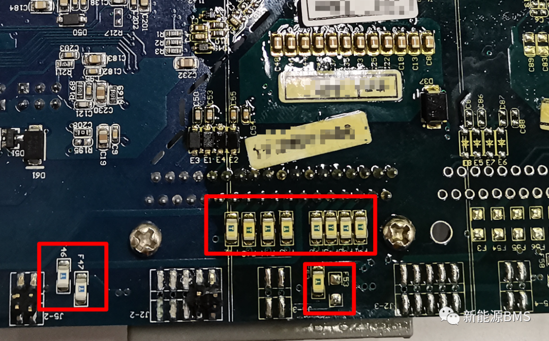

在单板的B面,采样连接器入口端发现有很多FUSE,这些FUSE是连接到连接器的主动均衡引脚上。
通过连接器定义,发现主动均衡引脚与采样引脚是单独分开的,二者在PCB上也不相连,这些主动均衡引脚经过FUSE后,通过排针再连接至均衡小板。

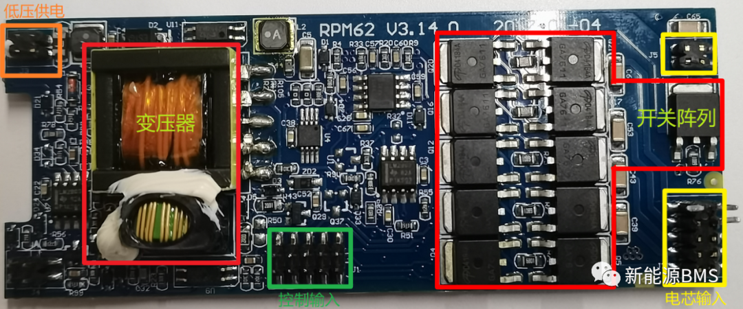

最后一起看下均衡小板,一共有两个小板,并且是一样的,所以一个小板只负责6S电芯的主动均衡,其T面如下图所示,同时标注了关键的模块。

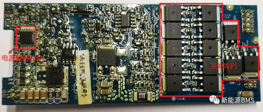

均衡小板的B面如下图,除了MOS开关阵列外,最关键的是主动均衡的核心控制芯片。
开关阵列原理如下图(来自于高特官网):每一节电芯的正负极都布置单独的开关,开关实现方式是使用两个NMOS对顶连接;一个小板负责6节电芯,那么一共就有12组开关,即24个NMOS;这些NMOS使用光耦来隔离驱动,驱动控制信号来自于采样板。
主动均衡小板的核心控制芯片是来自于TI的LM5025A,是一款开关隔离电源控制芯片,参考应用如下图(来自TI官网):所以主动均衡小板可能的功能逻辑是利用开关阵列,来选通某一节单体电压比较低的电芯,然后通过这个隔离电源去给它充电,隔离电源的输入来自于外部的9V~32V低压电源。
