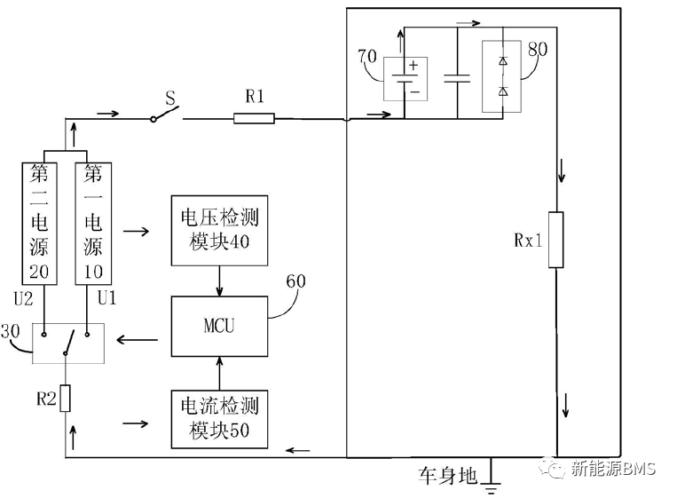

注入直流源的方案之前介绍过,典型代表是比亚迪的专利《CN105527498B 电动汽车及其高压部件对地绝缘电阻的检测方法及装置》中,有介绍其工作原理,如下图所示:在车身地与电池负极之间串入了第一、第二直流电源,通过开关来进行切换;然后通过检测电路计算出监测点电位,进而列出方程组求解绝缘电阻;这里直流电源代替了电桥法的桥臂电阻。

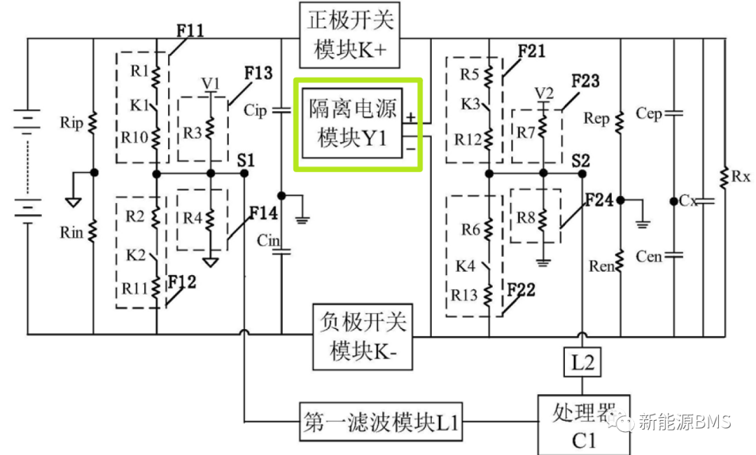

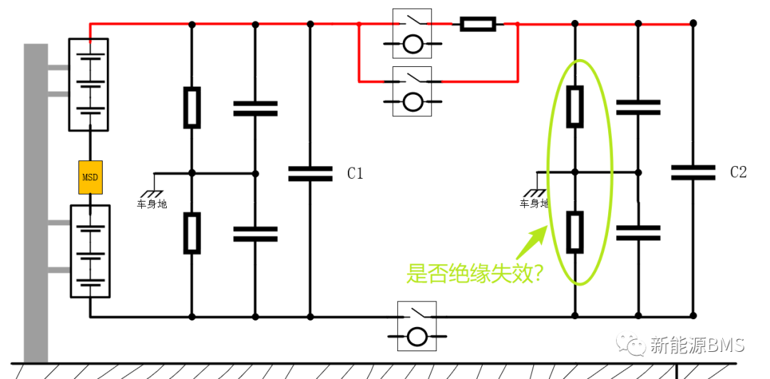

在某些应用下,要求当整车未上高压电时,需要提前将电池包主继电器后端的绝缘情况也识别出来,此时负载端是没有电源的,所以使用电桥法是无法检测出来。
针对此种情况,宁德时代的专利《CN110967606A 绝缘检测电路及检测方法、电池管理系统》中介绍了一种方法,如下图所示:在负载端单独使用了一个隔离电源Y1作为绝缘检测使用,然后再应用电桥法就可以实现负载端的绝缘检测;当然也可以进一步做变形,去掉桥臂电阻,而增加成两个隔离电源Y1\Y2的形式,做成前面的直流注入法方案。下图中负载端还存在一个V2电源,这个是为了避免ADC采样出现负值而加的偏置电源。

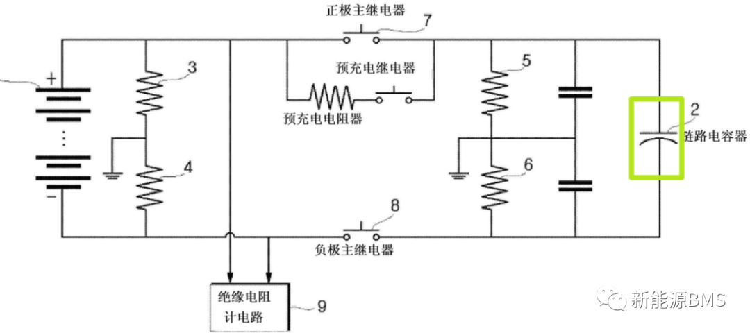

另外,在LG化学的一篇专利《CN109564266A 通过使用负极继电器来测量电池组的绝缘电阻的装置和方法》中还介绍了这样一种方法:绝缘检测电路可以认为是传统的电桥法,但新颖性在于两点,一是通过闭合主负继电器的方式来将负载端的绝缘电阻连接过来;二是由于负载端的X电容的存在,在负极继电器闭合的瞬间,相当于负载端的正对地、负对地的绝缘电阻为并联状态,进而可以被采集到,这种方法实际比较少见。

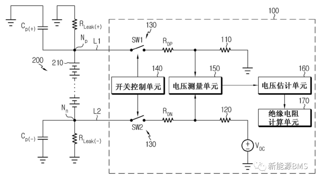

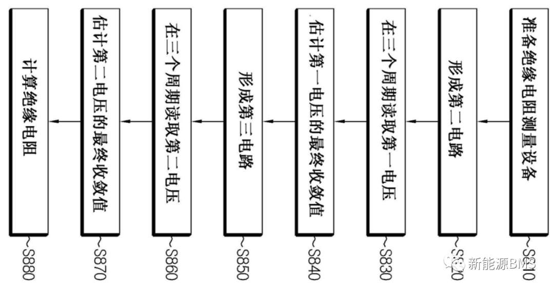

在LG化学的专利《CN106461733B 能够快速测量绝缘电阻的绝缘电阻测量设备和方法》中介绍了一种快检方案,即采用预测的方法来计算绝缘电阻;如下图,绝缘检测电路就是传统的电桥法,即通过桥臂开关来设置成两种电路状态,然后列方程求解。

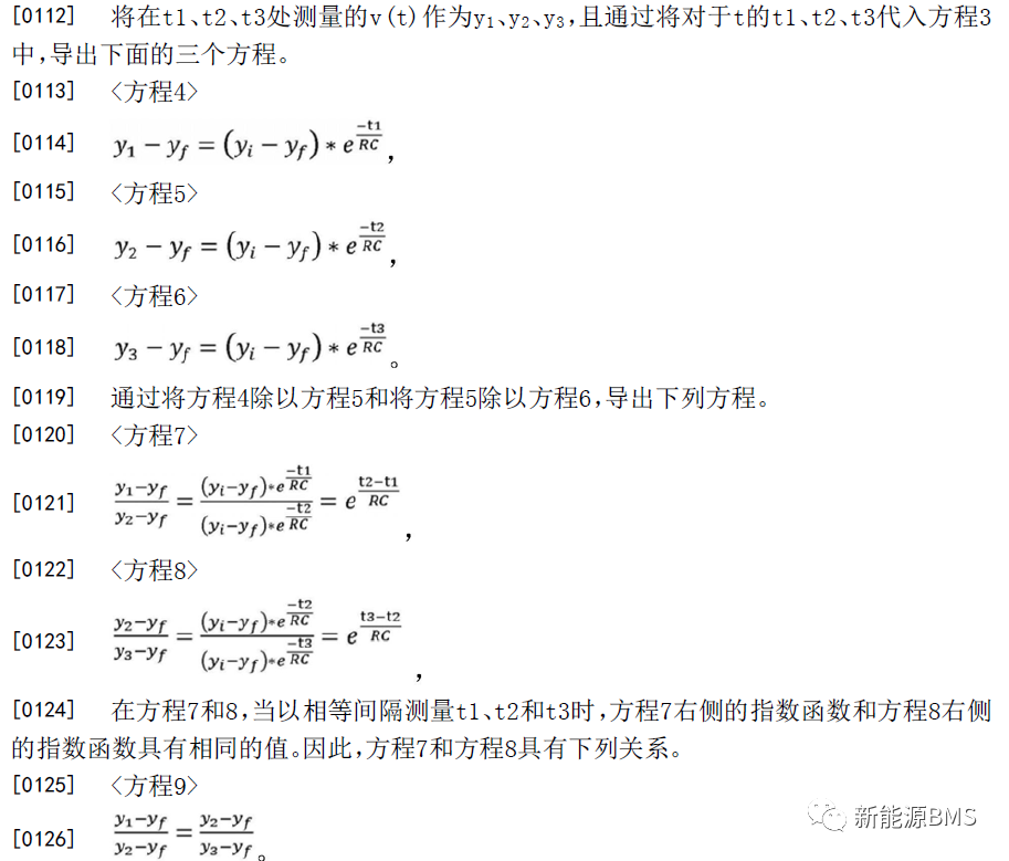

这个专利的创新点在于它在计算绝缘电阻时,不会等到电路稳定,而是通过电路的RC充放电曲线来预测其最终收敛的稳态值,然后通过预测到的稳态值去带入方程计算绝缘电阻;稳态值预测的理论基础如下图所示,简单讲就是首先运用戴维南定理化简电路为简单的RC串联的充放电模型,然后在等周期间隔采样三个点y1\y2\y3,这三个点的瞬态电压值与其最终收敛值yf的关系如下图中的方程9所示。
所以,整个快检方案实现的流程图如下;这种方案的前提是假设系统的R、C、电池总电压都是一个常量,在快检时保持不变,否则此方案不成立;感兴趣可以具体读下专利。
