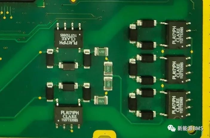

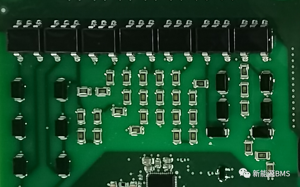

今天想讨论这样的一个问题,不知道大家在高压采样电路中是否见过在光MOS输出端端并联TVS的案例,如下图所示:使用了两个TVS串联。

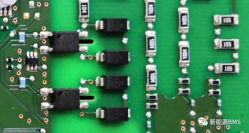

再看下面这个例子,它是之前分析过的Preh的控制板,也是在输出端并联了TVS,使用了三个TVS串联。
例子还有很多,下图也是使用三个TVS管串联后并联到光MOS输出端。

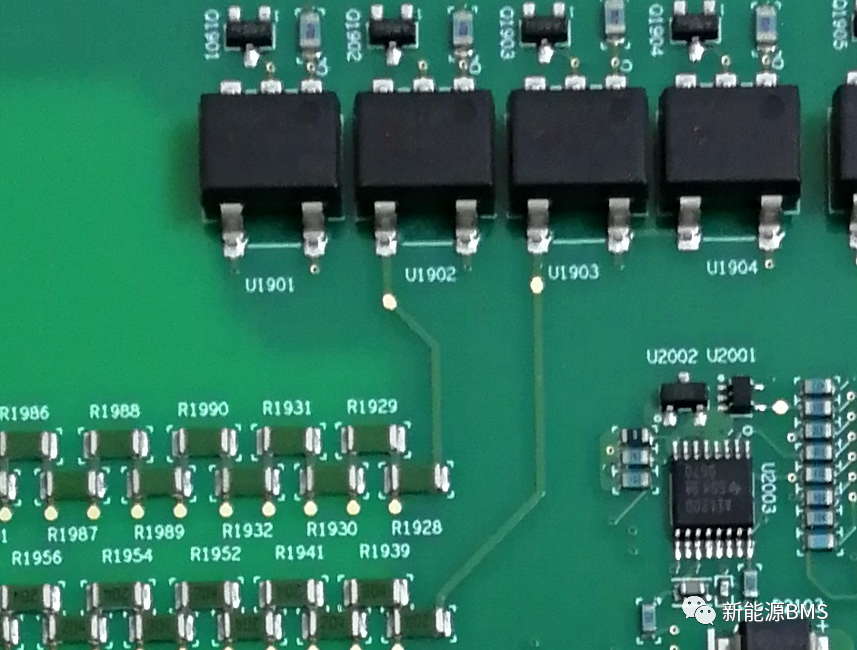

当然,有些案例也是没有布置上面的TVS的,例如下图。
所以,我们的问题就是这些TVS是用来实现什么作用的呢?答案很简单,它是用来保护光MOS的输出级不会因为过压而损坏。

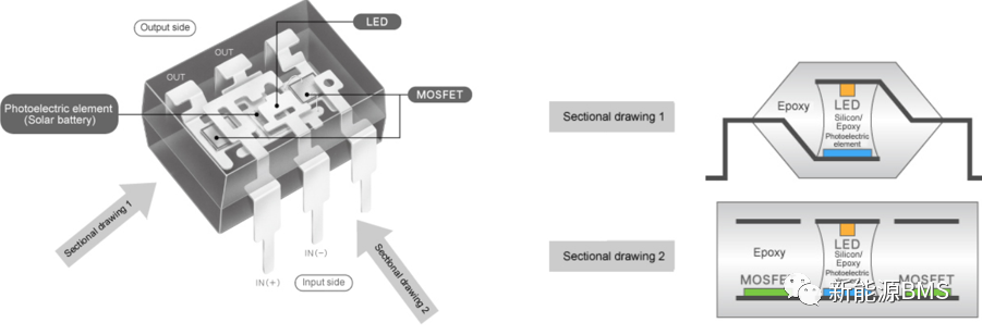

PhotoMOS是指在输入元件中采用LED,在输出元件中采用MOSFET的光电耦合器的半导体继电器,光MOS属于固态继电器(Solid State Relay,SSR)的一种。(下图来源于松下官网)

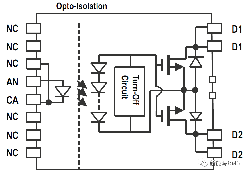

以博通的光MOS ASSR-601为例,其内部结构框图如下(来自博通官网):输入端供电后发光,传输到接收端的感光二极管阵列,这些串联的二极管阵列就像太阳能电池一样可以产生电压,去驱动MOS导通。

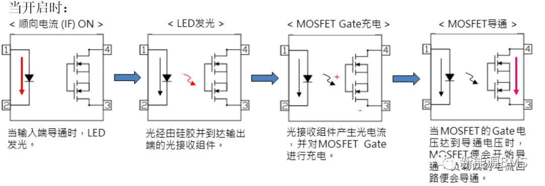

光MOS的输出端导通过程如下图。(图片来自于亿光官网)

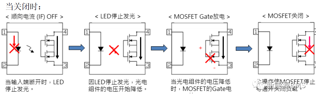

光MOS的输出端断开过程如下图。(图片来自于亿光官网)

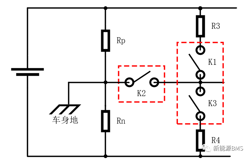

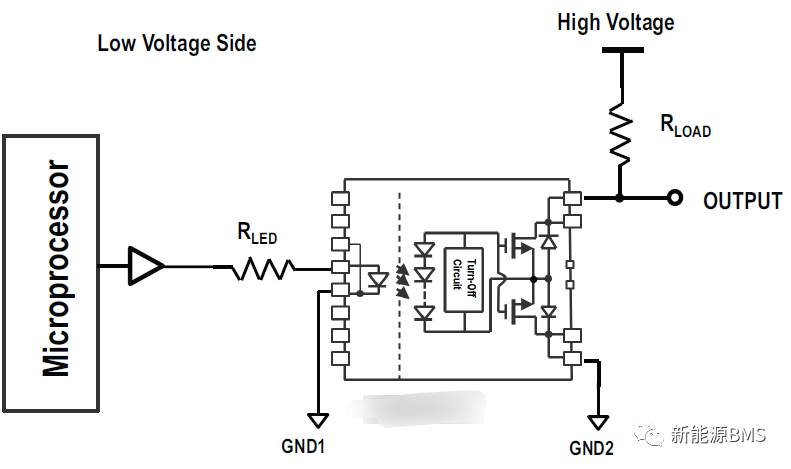

在介绍绝缘检测的时候有提过,光MOS主要应用在两个地方,一是高压采样电路上分压电阻的回路开关,如下图所示。
还有就是用于绝缘检测电路中的桥臂开关,无论哪种情况,光MOS都是用在高压电路中。

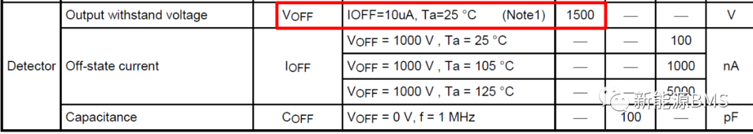

在光MOS的规格书中会标明输出端可承受的最大直流电压,例如东芝的TLX9160T的耐电压为1500V,超出这个范围就可能损坏。(下图来自东芝官网)

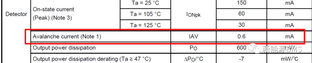

另外,在规格书中也提供了雪崩电流值,超出这个范围也可能损坏。

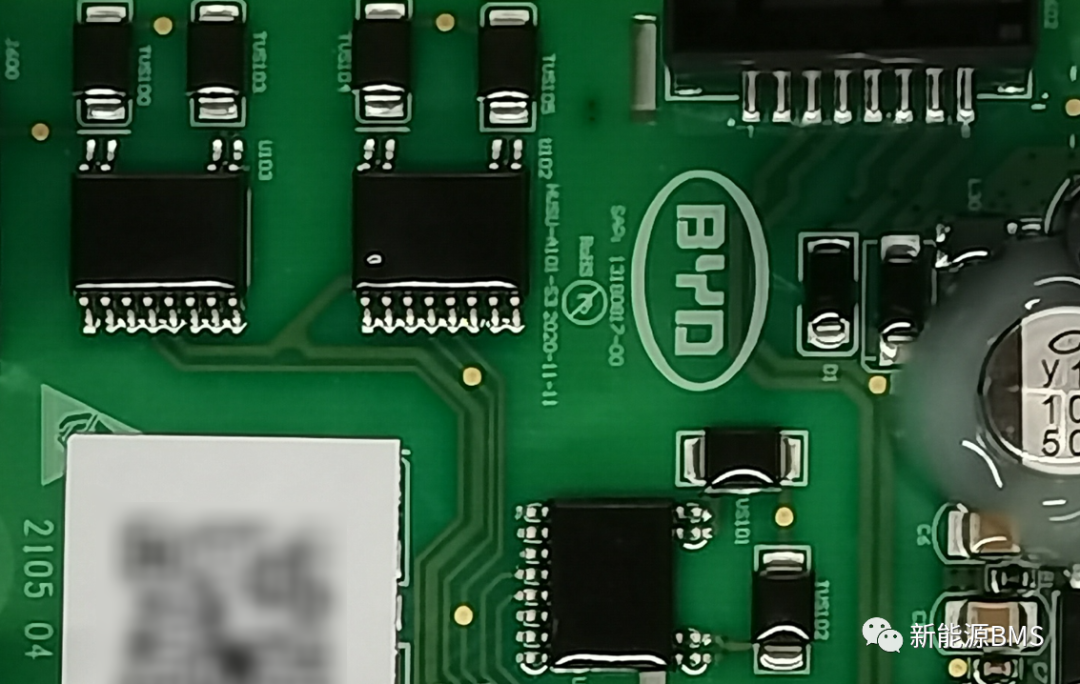

但是,我们发现即使远远超出平台的最高电压,有时还是会在光MOS输出端并联TVS,例如BYD的高压检测板,如下图所示:这个光MOS来自于博通,输出端也是1500V耐压,但是输出端还是放置了两个串联的TVS,这个TVS来自力特,双向类型,standoff电压为451V,那么两个串联后就是902V。

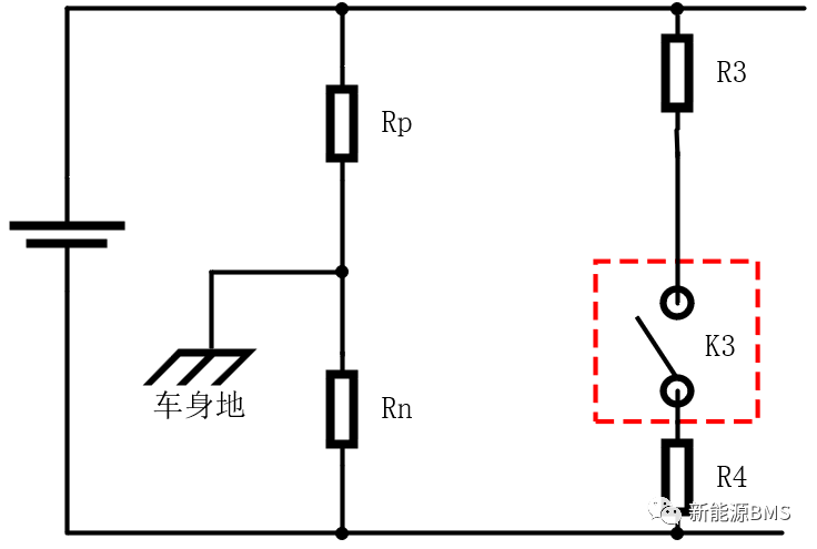

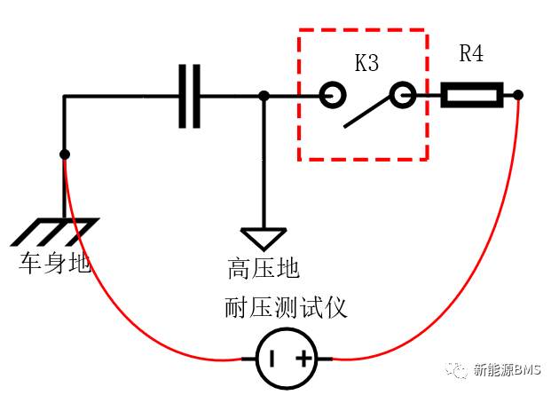

所以,可能会有其他的场景出现光MOS的输出端电压很大的情况,例如下图的场景:在给产品做下电模式的耐压测试时,测试仪的两个引脚一端接低压地,一端接高压正极,当在电压上升阶段时,开关K3的两端可能会存在一个瞬时的电压冲击。

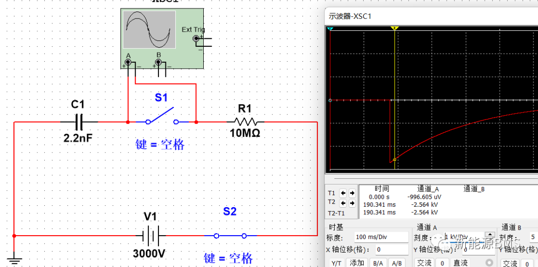

仿真结果如下,因为光MOS的输出端等效电阻不是无穷大的,所以上电过程就相当于给电容充电的过程,在电容充满过程中,开关S1两端是存在大电压的。
