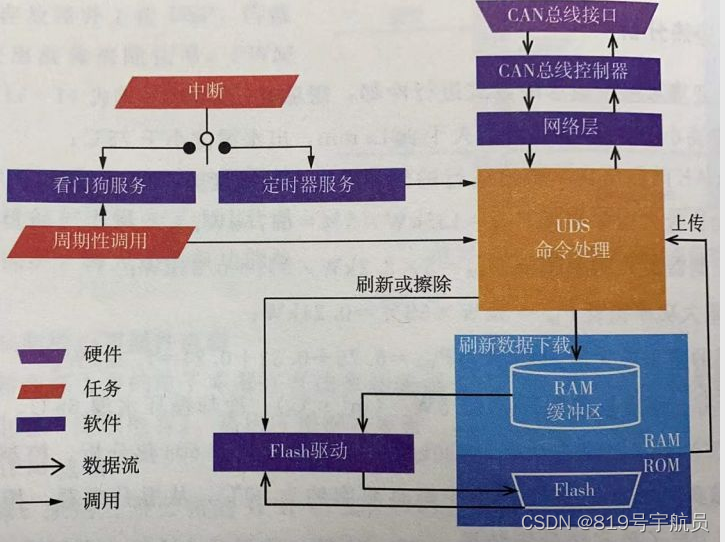

Boot-loader作为一个单独的工程开发,生成一个独立的二进制文件。
下图为基于UDS协议的Boot-loader架构:

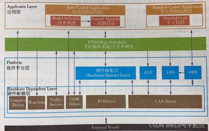

下图为软件架构:

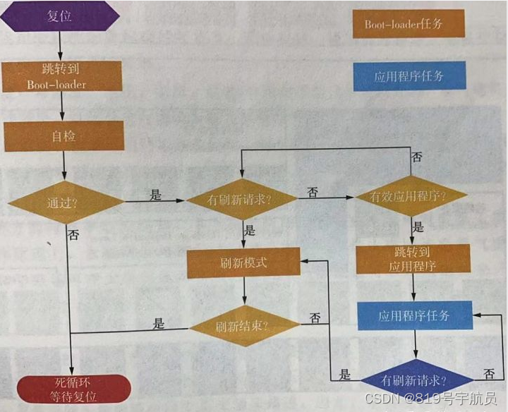

软件刷写:控制器复位后,将根据外部硬件配置选择boot-to-flash模式,跳转到Boot-loader,执行RAM自检。若自检成功并且检测到有效的应用软件,将跳转到应用软件,否则,进入boot-loader模式,等待刷新有效的应用软件。下图是Boot-loader软件逻辑。

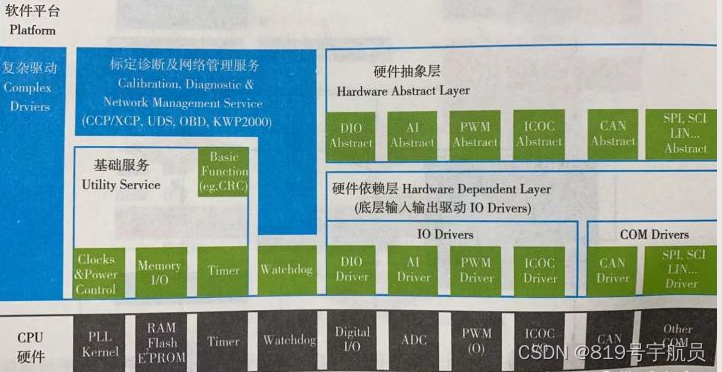

硬件依赖层(底层驱动):包括复杂驱动、看门狗、基础服务(系统调度所需定时器、中断管理和一些通用处理函数,如PLL驱动、Flash驱动、内存管理驱动、定时器驱动)、IO、CAN等其他驱动。
硬件抽象层:对IO口、PWM、CAN、SPI等功能模块进行抽象定义,使得应用程序实现不同底层平台的移植。

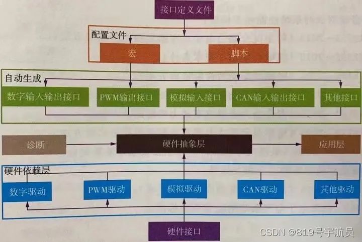

软件集成:软件集成就是将应用层软件与底层软件集成为一个可刷写到硬件中的软件,软件集成的变量映射关系详见下图:
底层会根据硬线或者CAN线输入,生成一系列的接口变量(函数),应用层直接调用底层上传的接口变量(函数)。硬件抽象层(HAL)将完成对底层信号到全局变量的映射。为实现硬件更改及平台移植,底层软件平台采用宏和脚本来完成全局变量和API(应用程序接口,例如函数)的自动生成。

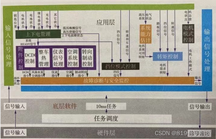

VCU整车控制策略:
按功能模块划分有如下功能模块:输入信号处理、输出信号处理、转矩控制、上下电控制、档位模式、系统能力估算、故障诊断处理、附件管理等。
从上图可以看出,整车控制器分为三个层次:最上层为应用层,也称为控制策略层;中间一层为底层,也成为基础平台软件层,它的作用类似电脑中的操作系统,最下面一层为硬件层,就是电脑中的电路板。
