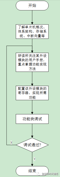

3.1 单片机驱动手工编程设计思路
单片机底层驱动手工编程的设计步骤如图3-1所示。
图3-1: 手写代码实现单片机外设驱动步骤

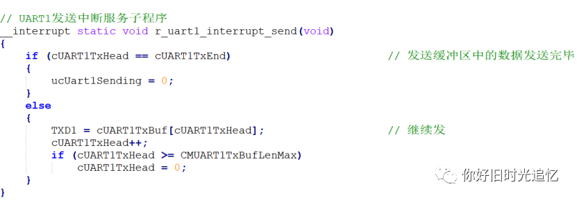

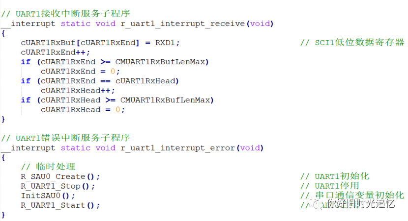

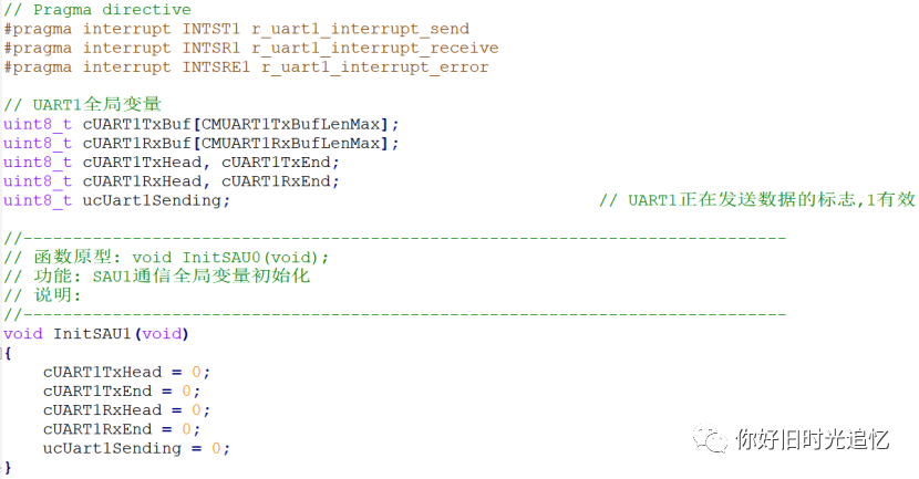

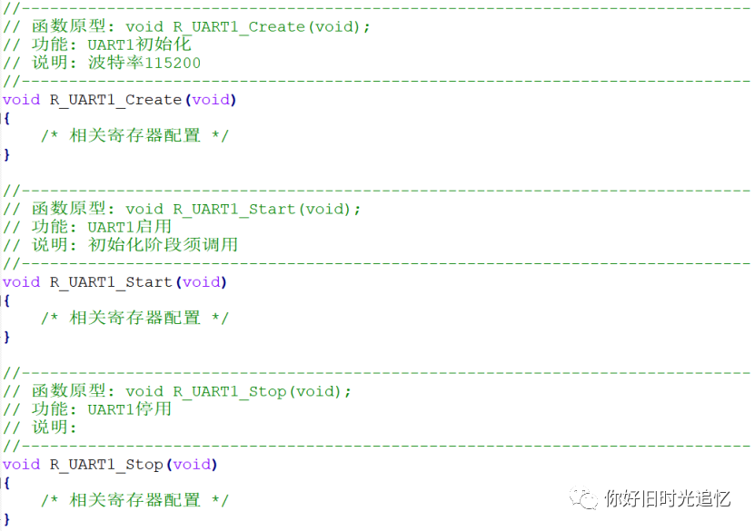

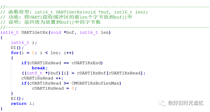

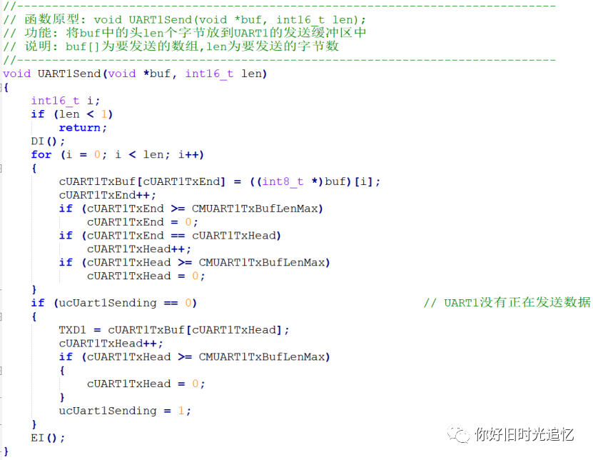

用手工编程方式实现单片机UART模块,主要包括初始化、中断处理、数据收发等几部分,收发数据往往以字节为单位进行,图4-1和图4-2为手工方式实现UART模块的代码段截图。
图4-1: UART手写代码截图-寄存器配置
图4-2: UART手写代码截图-功能实现

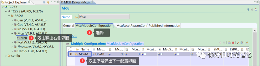

5.2 Mcu模块配置

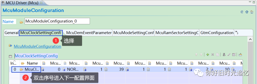

Mcu配置分为AscLin和Clock两部分。

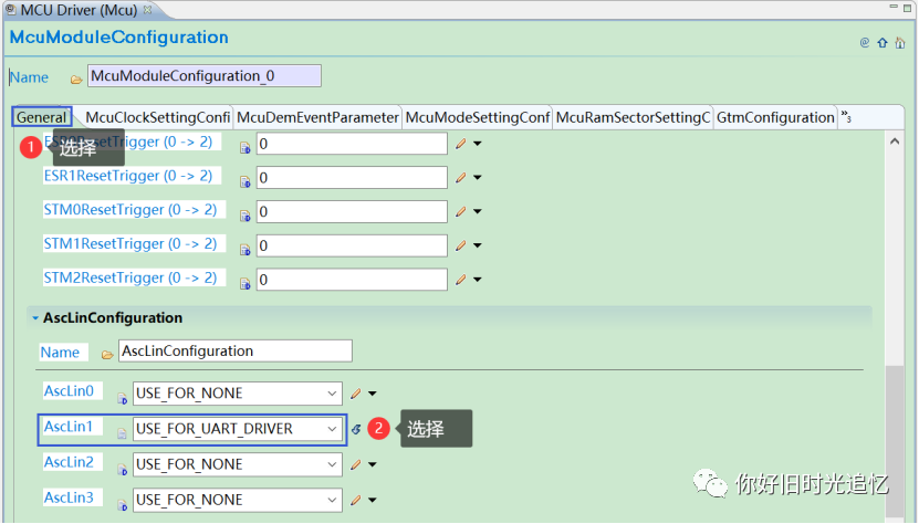

5.2.1 ASCLIN配置
按照图5-1和图5-2所示将AscLin1配置为UART驱动。
图5-1: MCU配置进入
图5-2: ASCLIN配置

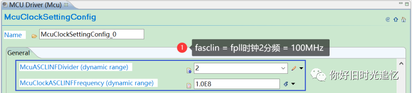

5.2.2 时钟配置
按照图5-3和图5-4配置ASCLIN模块的时钟,本文示例配置为100MHz。
图5-3: 时钟配置进入
图5-4: ASCLIN时钟配置

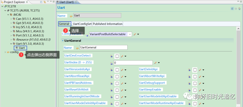

5.3 Uart模块配置
依次进行通用箱配置和UART集配置。
5.3.1 通用箱配置
下面介绍UART模块通用(General)箱的配置情况,图5-5为配置界面,表5-4为各项的配置参数和简要说明。
图5-5: UART模块通用箱配置界面
表5-4: UART模块通用箱参数配置

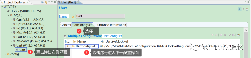

5.3.2 UART集配置

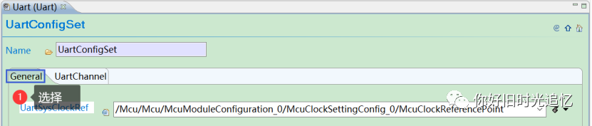

下面介绍Uart集(UartConfigSet)箱的配置情况,图5-6为其配置界面。
图5-6: Uart集配置界面
1.通用配置
图5-7为Uart集通用(General)箱的配置界面,表5-5为各项的配置参数和简要说明。
图5-7: Uart集通用参数配置界面

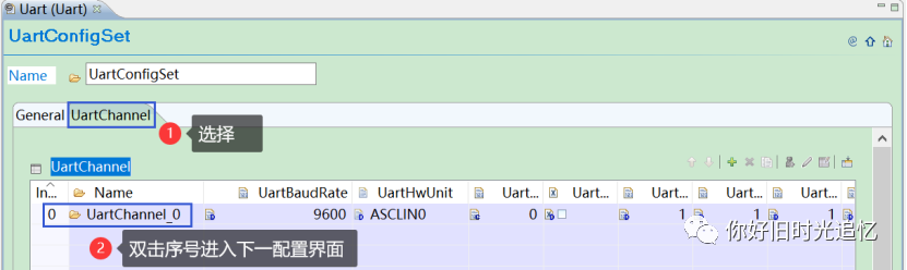

2.Uart通道配置
图5-8为Uart通道(UartChannel)箱的配置界面,表5-6为各项的配置参数和简要说明。
图5-8: Uart通道配置界面
表5-6: Uart0通道参数配置

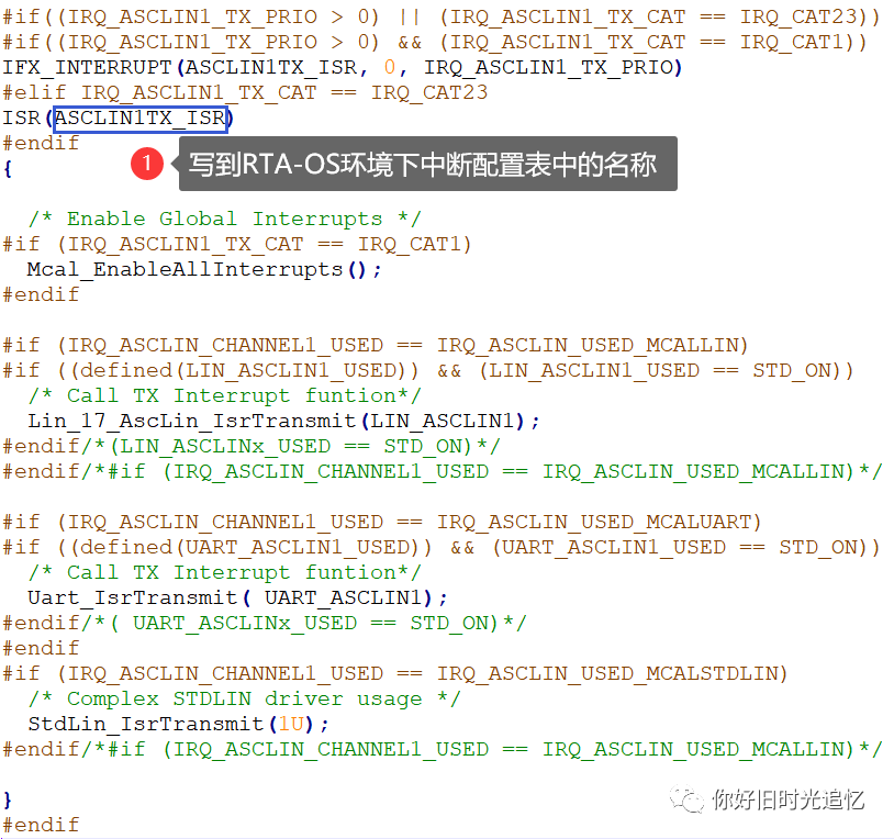

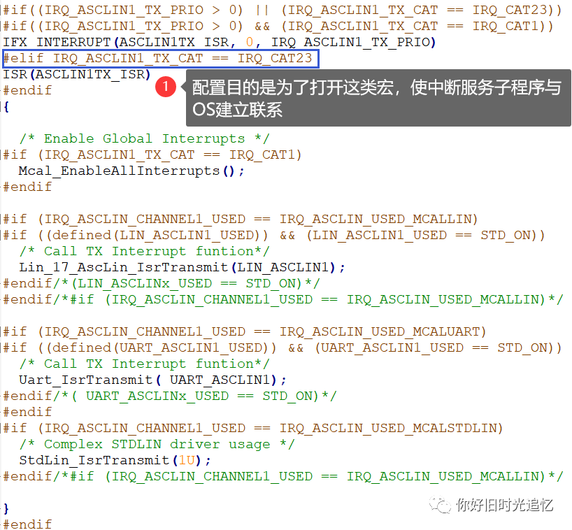

①配置的目的是为了打开Xxx_Irq.c中的相应宏,如图5-10所示
图5-10: 中断服务子程序示例

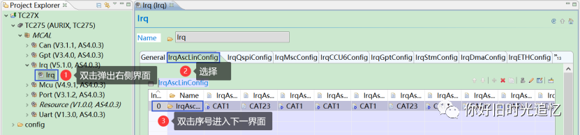

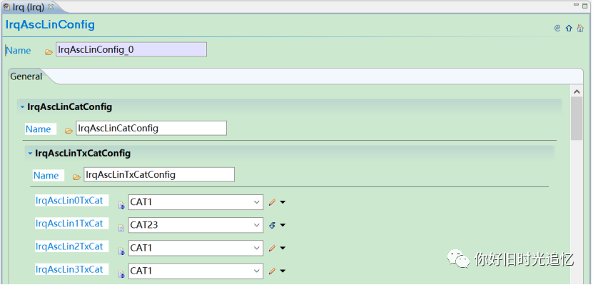

5.4.1 MCAL中断配置
按照图5-11和图5-12配置MCAL的Irq模块,配置参数如表5-9所列,其余项使用缺省值。
图5-11: AscLin中断配置进入
图5-12: AscLin中断配置

IrqAscLin1TxCat
CAT23
选择二类中断

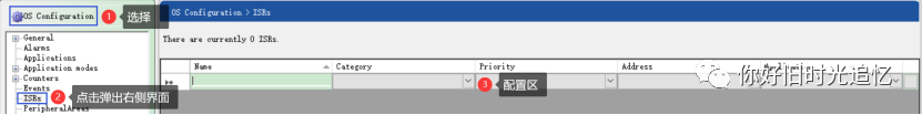

5.4.2 RTA-OS中断配置
在RTA-OS环境下按照图5-13配置表5-10列出的中断。
图5-13: OS中断配置
表5-10: OS中断配置参数

注意:上表中的“名称”项非自行命名,须与Xxx_Irq.c中的名称一致,否则编译无法通过。
图5-14: 中断配置名称示例

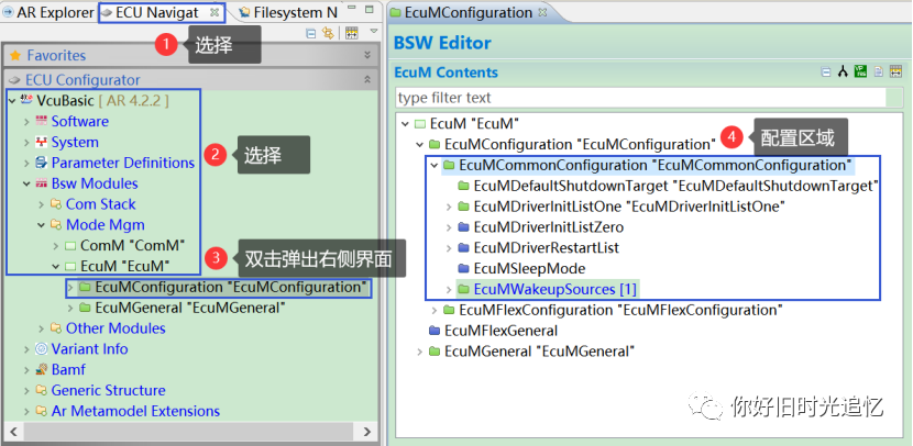

5.5 初始化函数调用

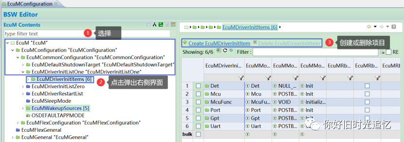

UART模块初始化函数调用在EcuM模块中进行。
5.5.1 模块配置
在ISOLAR-AB中按照图5-15和图5-16的步骤配置表5-11中的参数。
图5-15: EcuM配置启动
图5-16: EcuM串口初始化配置

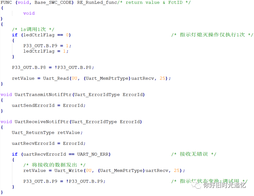

5.6 调试代码编写
UART模块常用的API函数如表5-12所列。
表5-12: UART模块API函数功用
序号
函数名
输入参数
输出参数
说明
1
Uart_Init
Uart配置集指针
UART模块初始化
2
Uart_Read
Channel:接收数据的Uart通道
MemPtr:接收数据存储首地址
UART接收
3
Uart_Write
Channel:发送数据的Uart通道
MemPtr:发送数据存储空间首地址
UART发送
4
UartTransmitNotifPtr
ErrorId:错误ID
UART发送完毕通知函数
5
UartReceiveNotifPtr
ErrorId:错误ID
UART接收完毕通知函数
调试代码的功用:将接收到的25字节数据发出,图5-18为其主要代码的截图。
如果接收的数据少于25字节,只有在收全25字节后,才执行数据发送的操作;如果接收的数据多于25字节,只接收前25字节并发出。
图5-18: UART收发调试核心代码
