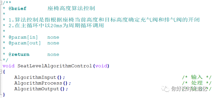

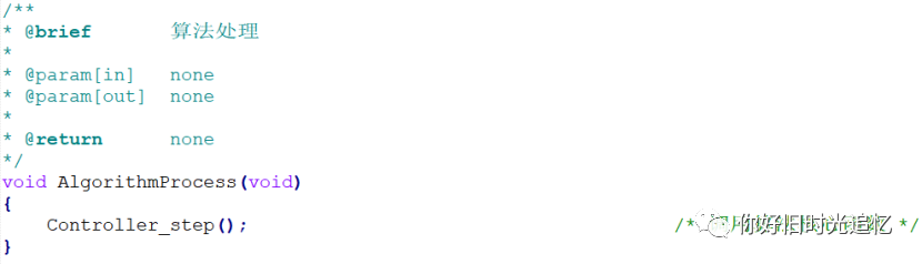

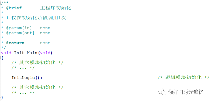

4.3 代码实现

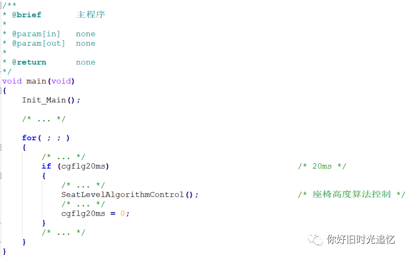

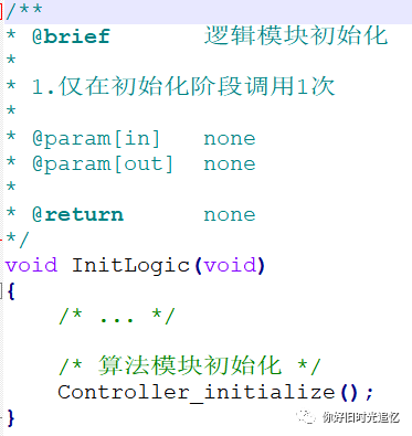

  这里使用2个源文件标识座椅ECAS控制器RTE手写代码实现方法,图4-1和图4-2分别为logic.c和main.c的代码截图。
图4-1: 逻辑模块RTE实现手写代码截图
图4-2: 主模块RTE实现手写代码截图

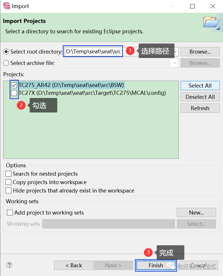

打开“ISOLAR-AB 4.0.2”环境,选择“File -> Import -> Existing Projects into Workspace”,点击“Next”。按照图5-1所示的方法将所用工程导入。
图5-1: ISOLAR-AB工程导入方法

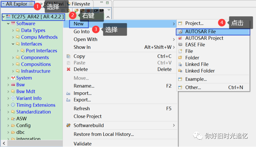

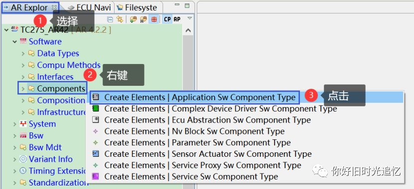

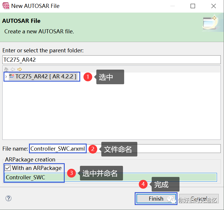

在工程名上右键“New -> AUTOSAR File”,弹出图5-3所示的对话框,这里新建一个名为“Controller_SWC.arxml”的描述文件,并同时创建一个名为“Controller_SWC”的AR Package。
图5-2: arxml描述文件创建启动
图5-3: 控制软件组件arxml描述文件创建界面

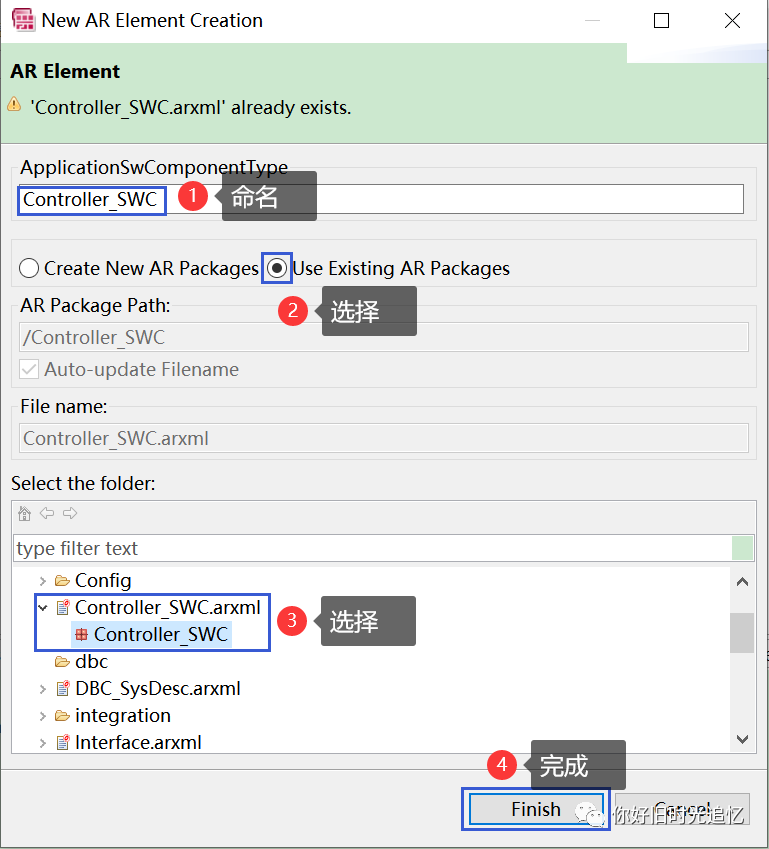

5.2.3 创建控制软件组件
按照图5-4和图5-5所示的方法创建控制软件组件。
图5-4: 软件组件创建启动
图5-5: 控制软件组件创建操作示意图

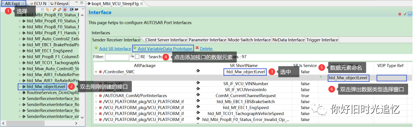

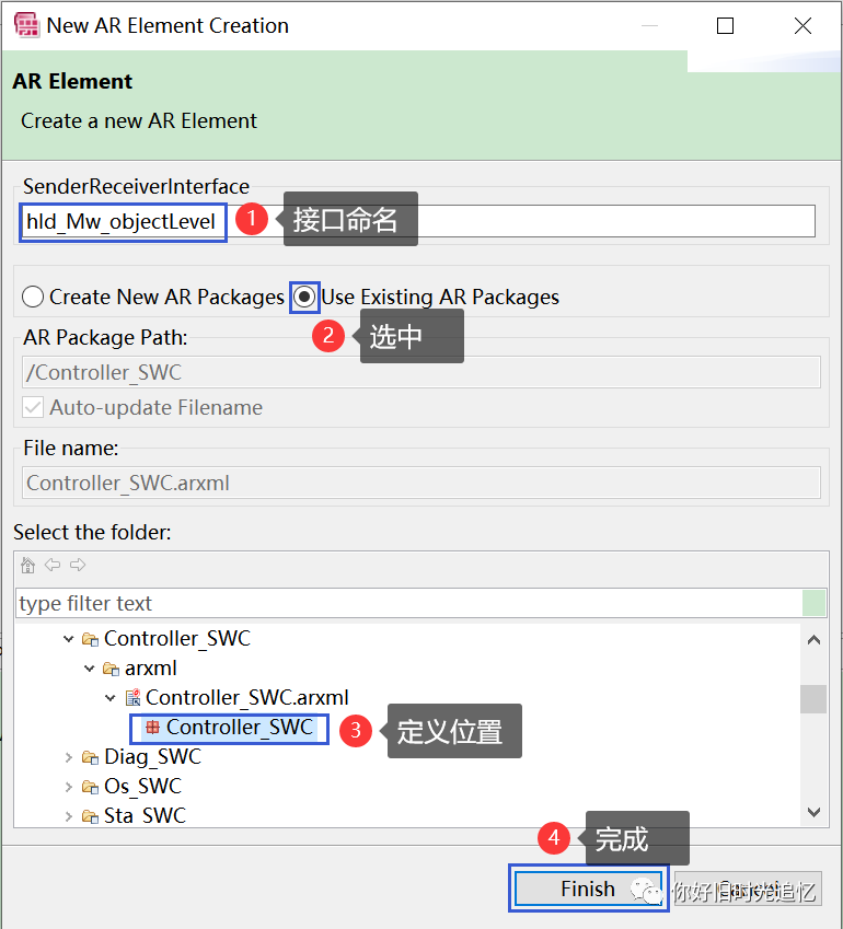

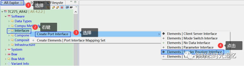

5.3.1 接口创建
按照图5-6和5-7所示创建接口。
图5-6: S/R接口创建启动
图5-7: 接口创建过程

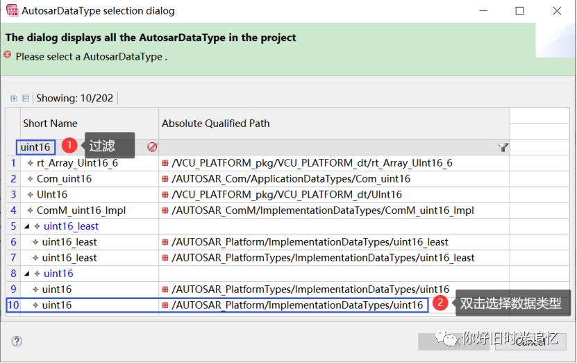

5.3.2 添加接口的数据元素
按照图5-8和5-9所示添加接口的数据元素。
图5-8: 添加接口数据元素
图5-9: 选择接口数据元素的数据类型

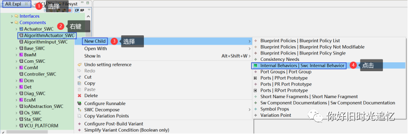

下面对表5-1所列3个软件组件的行为进行设计,按照如下步骤进行。 5.4.1 创建软件组件内部行为
按照图5-10所示依次创建Controller_SWC、AlgorithmInput_SWC和AlgorithmActuator_SWC的内部行为。
图5-10: 软件组件内部行为创建 5.4.2 添加软件组件端口

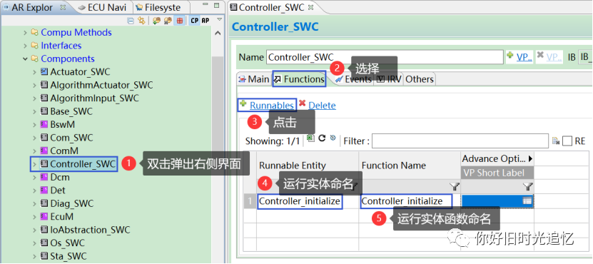

图5-11: 添加软件组件端口 5.4.3 添加运行实体
运行实体即在SWC中执行的函数。控制软件组件、算法输入软件组件和算法执行软件组件须添加的运行实体分别如表5-6、表5-7和表5-8所列。表5-6: 控制软件组件运行实体
序号
运行实体名
函数名
功用

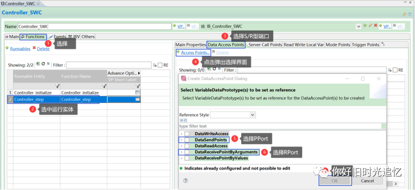

5.4.4 添加运行实体与所属软件组件的端口访问
本步的目的是添加与SWC中每个运行实体相关的端口,可以简单的理解为添加某个函数(即运行实体)需要用到的变量(即端口)。这里将控制软件组件、算法输入软件组件和算法执行软件组件中的全部端口分别添加到Controller_step、AlgorithmInput和AlgorithmOutput运行实体中。图5-13为添加运行实体与所属软件组件端口访问的方法。
图5-13: 添加运行实体与所属软件组件的端口访问

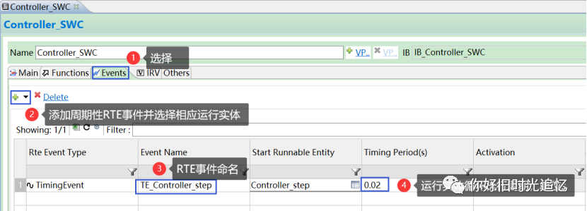

5.4.5 添加运行实体的RTE事件
将Controller_step、AlgorithmInput和AlgorithmOutput运行实体均配置为“周期性事件”,周期0.02s。
图5-14: 添加运行实体的RTE事件

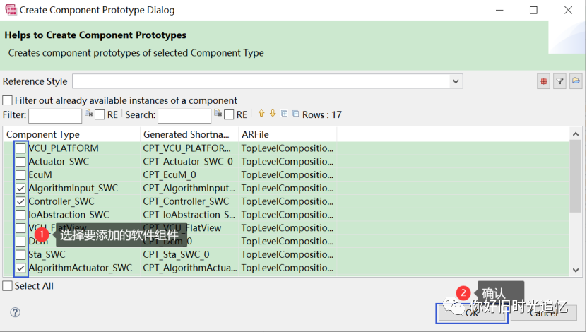

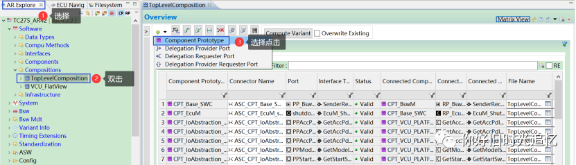

前面创建了3个软件组件及其内部行为,这里将这些SWC与座椅控制器相关联。 5.5.1 将软件组件加入部件
  如果把软件组件比作程序的“积木”,“部件”就相当于“积木箱”,图5-15和图5-16为将SWC加入部件的步骤。
图5-15: 软件组件加入部件操作启动
图5-16: 软件组件加入部件操作

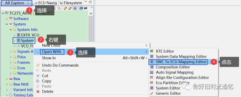

5.5.2 将软件组件映射到座椅控制器
将前面创建的3个SWC映射到座椅ECAS控制器软件中,如图5-17所示。
图5-17: 软件组件向ECU映射

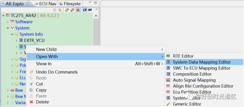

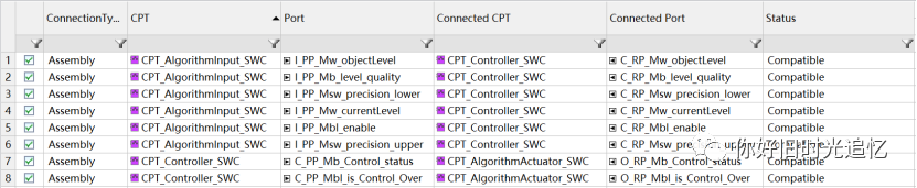

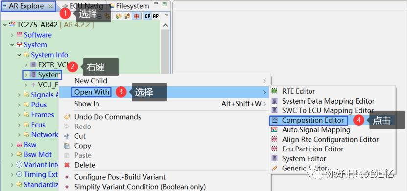

5.6 信号连接
由于座椅ECAS控制器仅涉及到3个SWC间信号的传递,故只需要连接“内部信号”即可,如图5-18和图5-19所示。
图5-18: 内部信号连接启动
图5-19: 座椅ECAS系统连接的内部信号

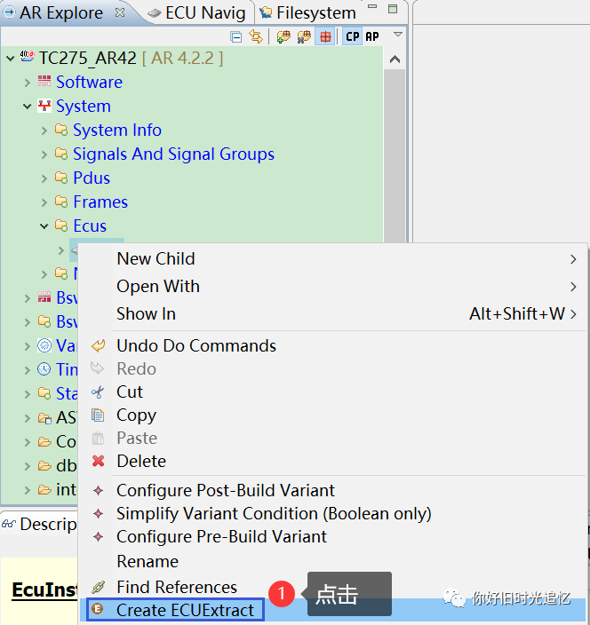

接下来就是生成代码了,分为软件组件抽取、RTE代码生成和SWC代码生成3个步骤。 5.8.1 软件组件抽取
“抽取”的含义就是将属于座椅ECAS控制器软件的3个SWC拿过来用,如图5-20所示(上节的运行实体调度操作应在抽取之后完成)。
图5-20: 软件组件抽取操作

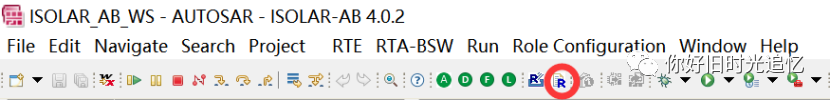

5.8.2 RTE代码生成
如图5-21所示。
图5-21: RTE代码生成操作

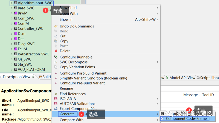

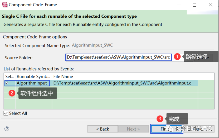

5.8.3 SWC代码生成
座椅ECAS控制器软件仅需按照图5-22和图5-23所示生成算法输入软件组件和算法执行软件组件的代码,控制软件组件在simulink环境下建模完成,只需提交Controller_SWC.arxml给应用层就可以了。
图5-22: SWC代码生成启动
图5-23: SWC代码生成操作

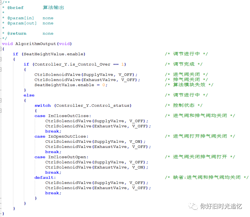

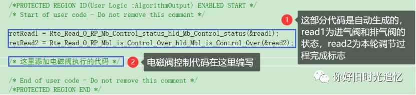

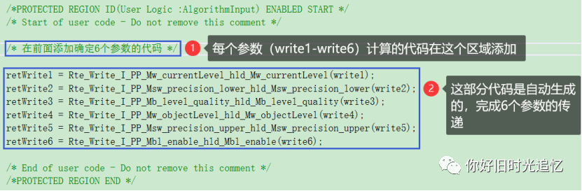

5.9 代码添加

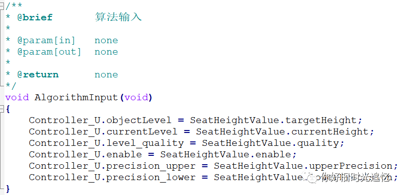

最后我们看看用AUTOSAR工具链自动生成的代码是什么样子的,图5-24和图5-25分别为算法输入软件组件和算法执行软件组件的代码截图。
图5-24: 算法输入软件组件代码截图
图5-25: 算法执行软件组件代码截图

5.10.2 控制软件组件初始化函数调用
细心的读者可能会注意到,在工具链实现RTE的过程中,并没有涉及算法模块初始化函数Controller_initialize的调用。因为这涉及到AUTOSAR的一个重要的BSW模块 - EcuM的使用,我们留待下篇再讲,可以期待一下。
