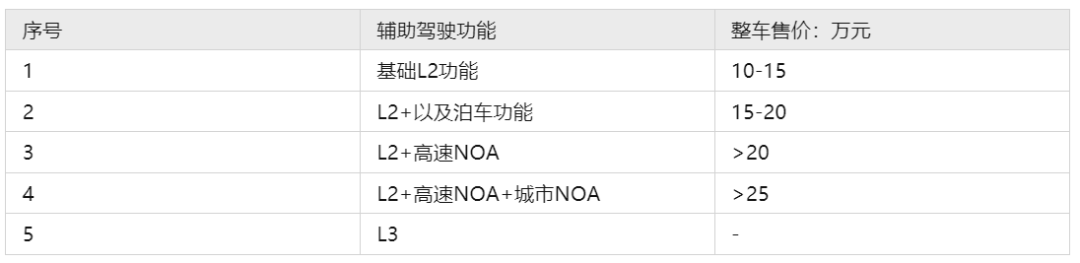

总结一下,根据辅助驾驶功能的丰富程度,我们可把辅助驾驶分成以下五级(不考虑L4/L5):
表1:辅助驾驶功能

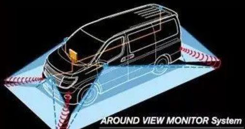

图12. 环视摄像头布置,图片来源网络
如上图示,通过在车辆前保、后保/后尾门上方、左右后视镜下方布置四个广角环视摄像头,可实现车辆近距离360度感知、可用以实现自动泊车,结合四个角雷达,能实现对行车盲区以及后方来车的监控,最终实现L2+的功能。

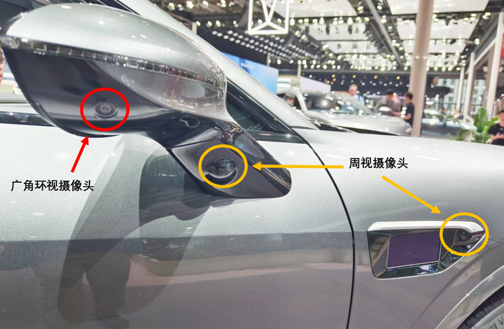

其中,周视摄像头一般放置在前翼子板或者转向灯下方,用于进一步增强侧向盲区感知、对车辆加塞进行感知等等。例如,下图是我在上海车展上拍的阿维塔11的摄像头布置。类似的摄像头布置在哪吒S、小鹏P7i等车型上都有应用。
图14. 阿维塔11的侧面摄像头布置,上海车展拍摄

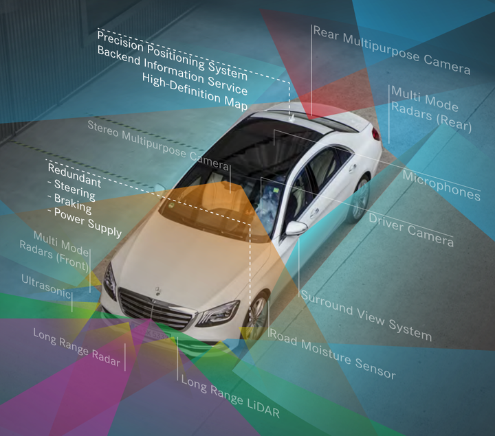

实现L3自动驾驶的瓶颈不在传感器。以上的传感器配置很多都是可以满足L3需求了。事实上,奔驰DRIVE Pilot的传感器布置是6V5R12U[10],还不如国内很多车型丰富。当然,奔驰DRIVE Pilot也不支持城区NOA。
图17. 奔驰L3自动驾驶Drive Pilot传感器布置方案,来源官方手册

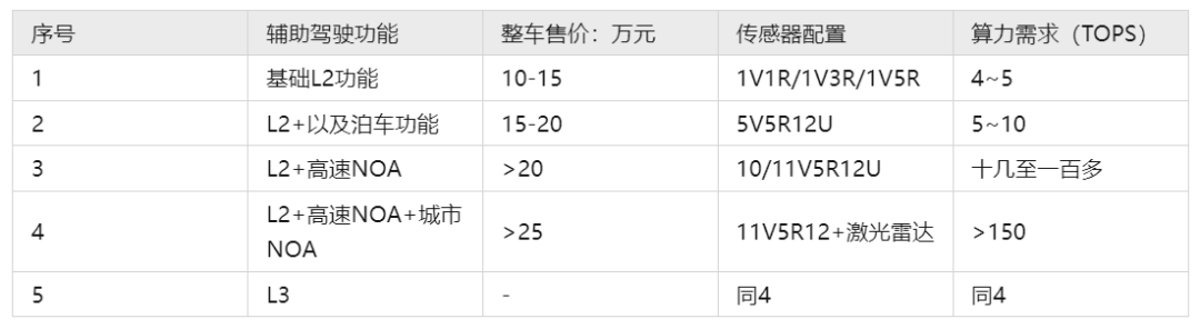

总结一下,根据辅助驾驶功能的丰富程度、对应不同传感器方案,可将域控算力需求进行分类如下:
表4.自动驾驶域控制器典型算力需求

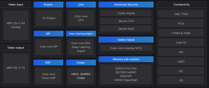

下面我们把一片自动驾驶芯片打开,看看它的系统框图。这里就以今年最火的地平线J5为例。
图19. 地平线J5系统框图
图片来自地平线官网[11]
从上图我们可以看到地平线J5内部分成几个大块,也是典型的自动驾驶芯片配置。其从左到右、从上到下依次是:
    图像输入/输出单元
    CV引擎
    两个ISP(Image Signal Processing)核
    两个DSP核
    8个ARM A55核构成的CPU单元
    两个AI深度学习计算核心BPU
    视频编解码单元
    信息安全单元
    锁步核MCU构成的安全岛
    内存和存储单元
    外设接口单元
其中BPU负责AI深度学习的计算,A55负责一般的逻辑计算,比如传感器融合,MCU负责进行高功能安全等级的逻辑判断、诊断等等。

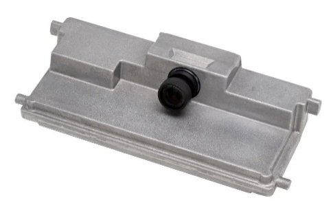

1V1R/1V3R/1V5R感知方案,最少需要4-5 TOPS算力。这个需求一般就通过低成本的前视一体机或者智能摄像头搭配毫米波雷达来实现。一般基于J2、J3或者Mobileye的各种中低算力芯片设计,不需要配置域控制器。主控ECU可以是前视一体机,在有些方案(比如博世的一些古早的方案中)甚至可以是雷达。
例如大陆Conti基于J3芯片设计的前视一体机,目前已在十五万级的长安深蓝SL03上量产。另外前文提到的十万块的博越S,也通过装配博世智能摄像头+毫米波雷达来实现基础L2功能。
图22. 大陆芯智驾8M像素前视一体机,来源网络

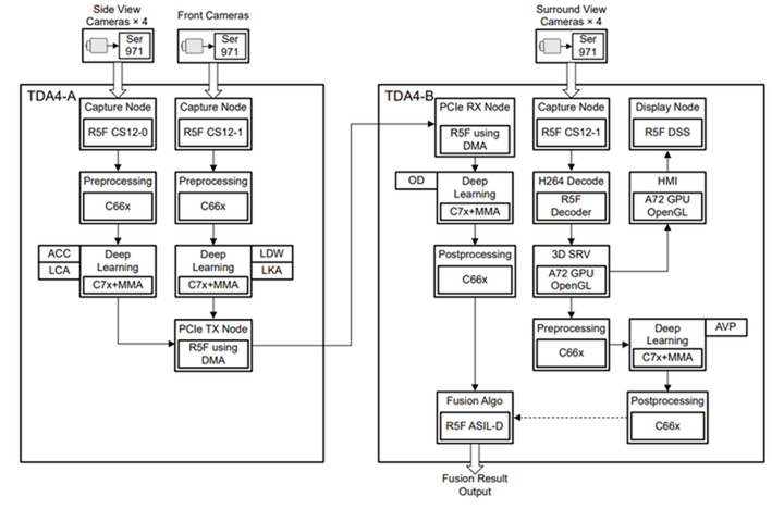

ii) 双TDA4方案
把J3换成TDA4,就有是双TDA4行泊一体方案,这也是很流行的架构设计。百度ANP2.0[23]、大疆智能D80方案[24](五菱Kiwi EV量产使用)、MAXEYE、易航智能(雷诺江铃-羿 、上汽大通等量产使用)都有双TDA4架构的产品。甚至TI官方都给出了使用双TDA4实现前视、环视、周视融合的应用建议手册[25]。
图28. TI官方提供的双TDA4实现行泊一体摄像头系统处理框图(之一)

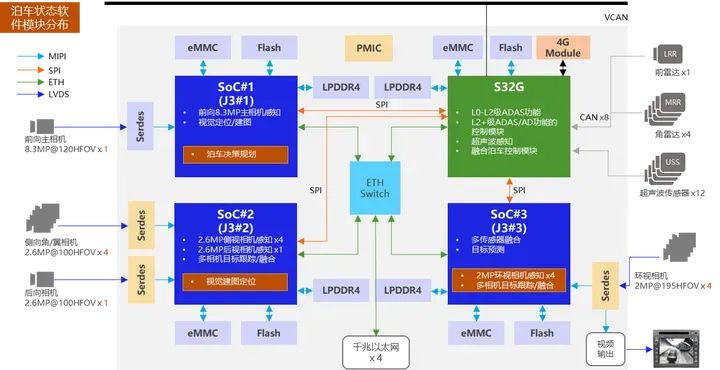

上图是官网的参考设计。在是忍不住吐槽这个图画的是真?烂。大家画图时候一定要注意遵循一个原则:一类图形只能表示一类实体。图中既然已经用矩形方框来表示芯片实体(“MCU”、“J3#1”),就不能再用同样的矩形方框来表示功能实体(“控制”、“感知balabala”)了,不然只会让人看得很迷惑,要反应几秒钟才能理解是什么意思。
图30. 三J3+S32G行泊一体方案DCU3.0框图,来自映驰科技官网
上图是映驰科技三J3+S32G的方案。可以看出:一颗J3负责8M主相机处理、一颗J3负责周视和后视处理,第三课J3负责环视处理,最后由S32G中的M7核负责规控(S32G中有三对M7锁步核[26])。
不过三J3方案似乎还没有量产车型采用?如果有谁知道可以留言告诉我。

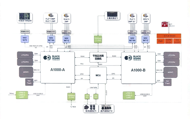

i) 双黑芝麻A1000 + MCU
图34. 黑芝麻官方双A1000行泊一体参考设计,上海车展实拍
这没啥好说的,就是堆算力呗。

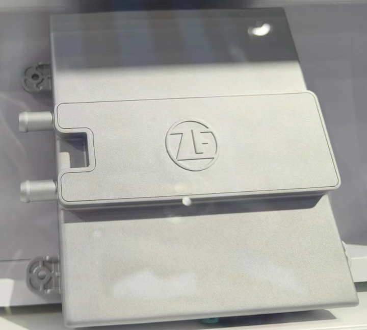

图35. 采埃孚J5域控,上海车展实拍
采埃孚、东软睿驰、Minieye、易航智能等等都有使用双J5或多J5芯片的高阶域控制器。
