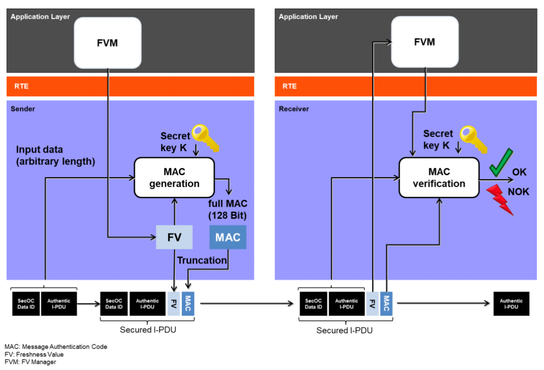

在SecOC 标准中,AUTOSAR 主要基于MAC 的身份验证和Freshness 的防重放攻击,来实现数据的真实性和完整性校验。首先MAC(Message Authentication Code)是保障信息完整性和认证的密码学方法之一,其中CMAC(Cipher based MAC)一般用于对称加密,整车厂可在车辆下线刷写程序时静态分配密钥,也可选择使用云端服务器动态地给车辆分配密钥)是车载总线加密认证常用方案。MAC 的作用不是防止有效数据被泄露,而是为了保护数据不会被攻击方篡改,即完成数据来源的认证。如需保护通信数据不被攻击方监听,则报文的有效数据还需要进行额外的加密。
为了降低重复攻击的风险,则需要在Secured I-PDU 中加入新鲜度值,Freshness Value 是一个根据一定逻辑不断更新的数值,Freshness Value 的更新方法多种多样,AUTOSAR 标准将基于计数器或基于时间的新鲜度值作为典型选项。

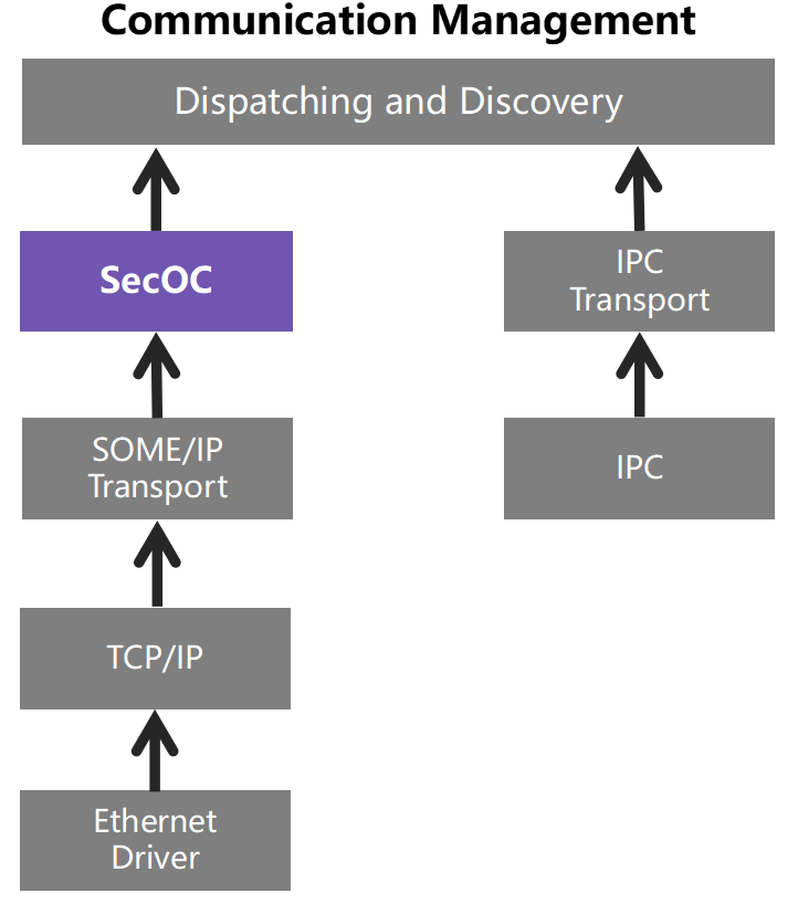

SecOC 通信协议特性同样适用于AP AUTOSAR 平台标准中,其主要目标是实现与CP AUTOSAR平台SecOC 功能互操作性,尤其适用于使用 UDP 多播的消息场景(SecOC 是目前唯一支持的协议)和与CP AUTOSAR 之间基于信号的网络绑定的安全通信场景。
图4.1-2 AP AUTOSAR通信管理中的SecOC
为了实现与CP AUTOSAR 平台的互操作性,SecOC 同样应用于Adaptive CM 中。认证信息包括认证器(例如,消息认证码)和可选的新鲜度值。为了保持与CP AUTOSAR 平台的互操作性并提供可选的新鲜度值管理功能,AP AUTOSAR CM 将依赖于可插入的新鲜度值管理库。该库将提供新鲜度值管理相关的API,包含CP AUTOSAR 平台关于Freshness Management 客户端、服务端接口的副本以及调用定义的相关功能。

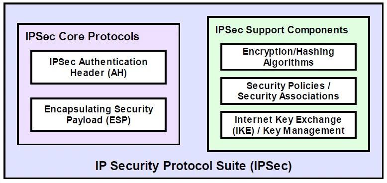

IPsec(Internet Protocol Security)是网络安全协议,运行在OSI 模型的第三层(Internet Protocol,IP 层),在VPN(Virtual Private Network)应用很广泛。IPsec 在IP 层对报文提供数据机密性、数据完整性、数据来源认证、防重放等安全服务,定义了如何在IP 数据包中增加字段来保证IP 包的完整性、私有性和真实性,以及如何加密数据包。
图4.1-3 IPsec协议及组件功能
IPsec 提供了两种安全机制:认证和加密。认证机制使IP 通信的数据接收方能够确认数据发送方的真实身份以及数据在传输过程中是否遭篡改。加密机制通过对数据进行加密运算来保证数据的机密性,以防数据在传输过程中被窃听。
IPsec 的安全体系由验证头协议(Authentication Header,AH)、安全封装协议(Encapsulating Security Payload ,ESP)及安全联盟(Security Association,SA)三部分组成。AH 是认证头协议(IP 协议号为51),主要提供的功能有数据源验证、数据完整性校验和防报文重放功能,可选择的散列算法有MD5(Message Digest ),SHA1(Secure Hash Algorithm)等。ESP 是报文安全封装协议(IP 协议号为50),ESP 将需要保护的用户数据进行加密后再封装到IP 包中,验证数据的完整性、真实性和私有性。可选择的加密算法有DES,3DES,AES 等。SA(Security Association)是IPsec 的基础,也是IPsec的本质,IPsec 对数据流提供的安全服务通过SA 来实现,它包括协议、算法、密钥等内容。IPsec 有隧道(tunnel)和传输(transport)两种运行模式,运行模式和安全体系中的AH 及ESP 组合形成4 种情况:隧道模式+AH、隧道模式+ESP、传输模式+AH 以及传输模式+ESP。

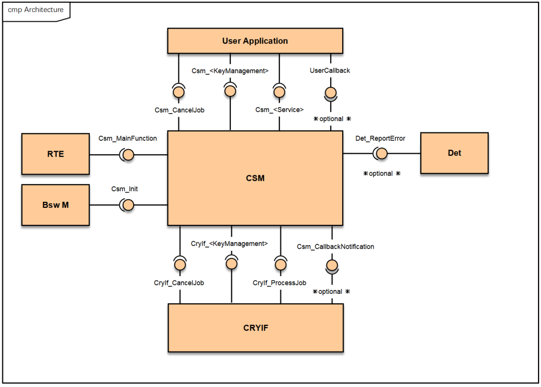

CSM(Crypto Service Manager)是加密服务管理器,位于AUTOSAR 的SYS 模块最高层的服务层。服务层是基础软件的最高层,它的任务是为应用软件和基本软件模块提供基本服务,即为应用软件和基本软件模块提供最相关的功能。CSM 基于一个依赖于软件库或硬件模块的加密驱动程序来提供加密功能的服务,也可以使用多个加密驱动程序的混合设置。CSM 通过CryIf(Crypto Interface)访问不同的加密驱动程序。
图4.1-4 CSM和邻近模块的关系

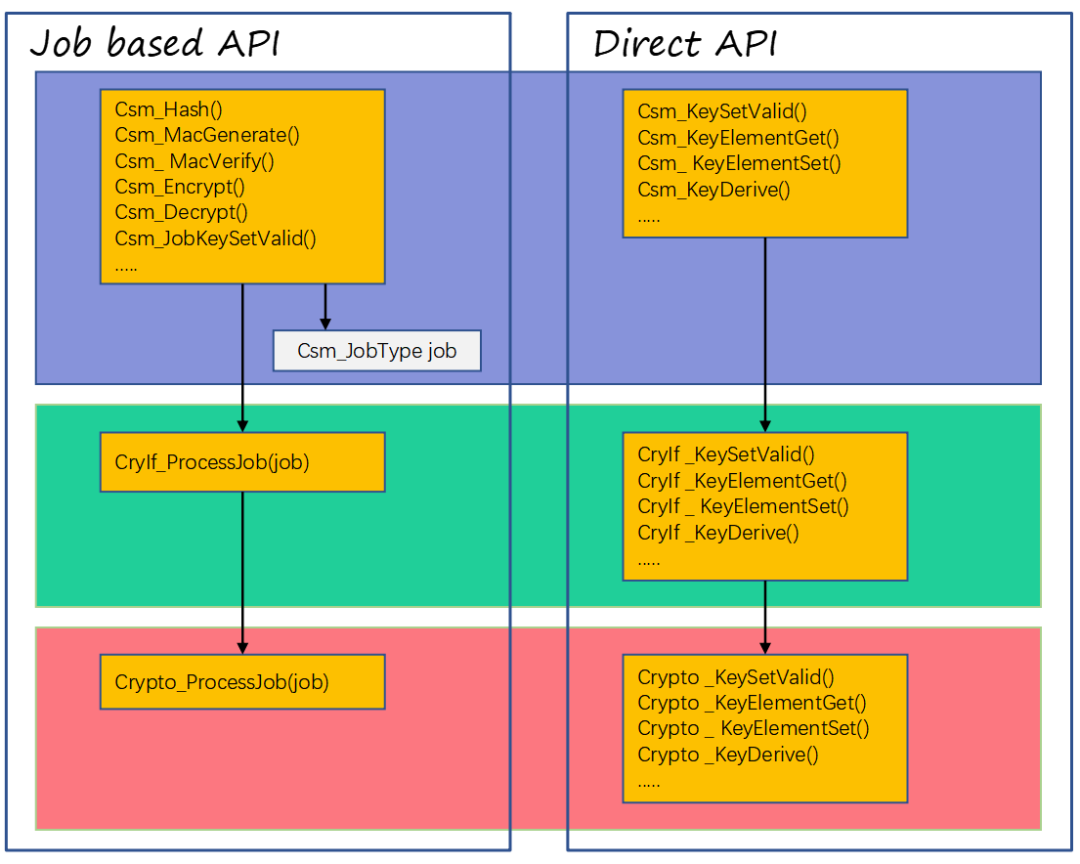

CSM 作为服务层,为SWC 或BSW 提供加密操作的接口。CSM 的主要任务是对服务进行调度和排序,并调用加密接口(CryIf)进行进一步操作。CryIf 将请求调度到加密驱动程序及其静态分配给该服务的加密驱动程序对象。CSM 使用基元(CsmPrimitives,已配置加密算法的实例)的静态配置来定义加密操作。然后将这样的基元分配给Job(Job 是配置过的CsmJob,指的是密钥、密码原语和参考信道),该配置决定进一步的属性,如优先级、异步或同步执行以及程序执行中应使用的密钥。需要注意的是,密钥总是位于加密驱动程序本身中,CSM 只使用对它的引用。
密钥和基元的分离允许加密操作和密钥管理API 分离。这使得应用程序可以专注于所需的加密操作,如MAC 计算和验证,而密钥管理器则在配置设置期间提供密钥。
CSM的API大致可以分为两类:直接AP(I 主要用于密钥管理)和基于Job的AP(I 主要用于加密操作)(见下图)直接API 与CryIf 和Crypto Driver 中的函数有直接对应关系,这些函数只能同步调用,CSM将把参数从应用程序直接传递给函数调用。基于Job 的API 使用一个Job 结构,即Crypto_JobType,它包含静态和动态参数以及对结构的引用,为执行该Job 的加密驱动程序提供所有必要的信息,使用Job 的每个服务都将使用此结构。服务的所有必要参数将由CSM 打包到结构的元素中,然后调用CryIf,然后调用配置好的Crypto Driver。
图4.1-5 CSM、CryIf和Crypto的Job API和直接API调用树

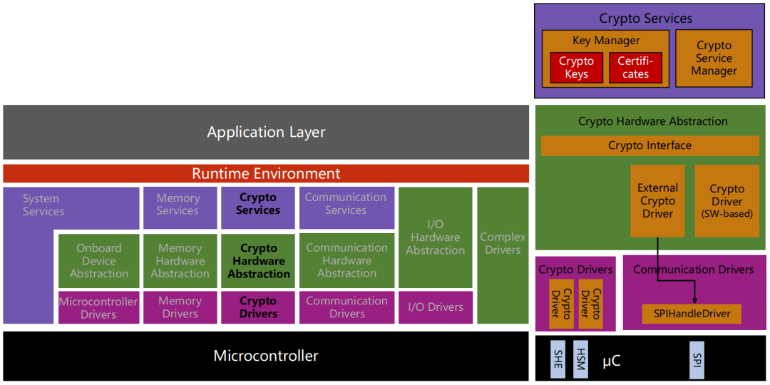

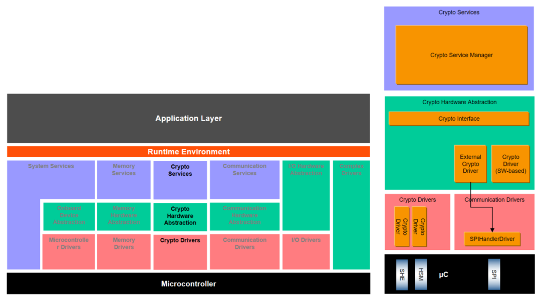

CryIf(Crypto Interface)是加密接口模块,位于BSW(Basic SoftWare)的抽象层。CryIf 模块提供了唯一的接口来管理不同的加密硬件和软件解决方案,如 HSM、SHE 或基于软件的 CDD。
图4.1-6 AUTOSAR Layered View with Crypto-Interface
CryDrv 有如下两种实现方式:
1. Crypto(HW based):硬件加密模块的驱动程序,用于控制HSM(Hardware Security Module)或SHE(Security Hardware Extensions),和具体芯片有关。
2. Crypto(SW based):基于软件的CDDs(Complex Device Drivers) 实现的加密算法, 如AES-128 等算法。
基于以上两种不同的实现方式,CryIf 模块提供了唯一的接口来管理不同的加密硬件和软件解决方案。因此,基于 CryIf 维护的映射方案,CSM 模块可以使用多个底层的Crypto HW 以及 Crypto SW 解决方案。此外,CryIf 还确保了对加密服务的并发访问,从而能够同时处理多个加密任务。

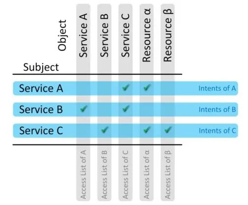

考虑一个简单的应用场景,对于访问权限的描述,通常可以用一个访问权限矩阵来表示:
图4.1-7 访问权限矩阵
访问权限矩阵显示的是访问主体和访问客体之间的访问权限。所谓访问主体,是指一个想要获得其他服务访问权限的对象,通常是指系统中的一个进程;所谓访问客体,是指应当授权被访问的对象,通常它可以是指系统中的一个进程也可以是系统中的其他资源。
访问权限相关的信息需要以清单文件的形式部署在系统中。对于这份清单文件,有两种组成形式:
第一种,针对每一个服务和应用,从访问权限主体的角度,列举每个访问主体的访问意图,也就是每个访问主体拥有的其他服务或应用程序(访问客体)的访问权限;
第二种,针对每一个服务和应用,从被访问的客体角度,列举出它支持被哪些其他服务和应用(访问主体)访问。对于访问主体,通常情况下它可访问的客体清单文件是不会随着时间推移而改变;但是对于一个访问客体,它的被访问清单会随着部署了新的应用而更新。
