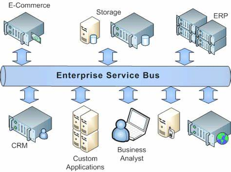

在你所经历的某些企业中有着众多的IT系统:比如,绩效管理系统、考勤系统、工资系统、报销系统等……这些系统最初大都是孤立的,办理不同的业务需要登录不同的系统,它们之间互不相连,账号也互不相通;以至于每天可能要打开N个系统才能正常工作。怎么解决这些系统壁垒呢?由于以上这些系统的底层数据都和员工信息之间相关的,因此,可以以员工信息为基础,在上述的业务之间进行打通,应用端形成统一的用户界面;在此界面背后,以往孤立的各个系统作为服务提供方仍然可以被持续使用——为了打通各个系统,就需要在应用端与服务提供端之间建立一条统一的服务总线,这条总线被称为ESB(Enterprise Service Bus,企业服务总线)。
有了ESB之后,就可以在这个框架下不断地拓展服务和应用,而且可以近似随意的在这个架构之上进行业务流程编排。原来的各个业务实体转变为服务,每个服务都是一个相对独立的实体,可以提供对某些数据所对应的业务活动的处理。这就是SOA。

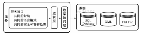

(单个服务的内部结构)

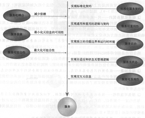

根据《SOA架构:服务和微服务分析及设计》一书的定义,SOA的设计应该遵守如下的基本原则:
    标准化服务契约——同一服务目录中的服务符合相同的契约设计标准。服务松耦合——服务契约降低消费者祸合需求,并且它们自身与它所在的周围环境解耦。服务抽象——服务契约只包含基本信息,以及那些仅限于服务契约中发布的信息。服务可重用性——服务包含并显示不可知的逻辑,可以定位为可重用的企业资源每当构建一个服务时,我们会寻找方法使其潜在能力得到最佳发挥而非仅仅针对一个目的。面向服务极大地强调了重用,因此它成为设计过程的核心部分,并且也是关键服务模型的基础。服务自治——服务对其内部的运行时执行环境进行高度的把控。服务无状态——服务通过必要时推迟状态信息的管理来最小化资源消耗。过度的状态信息管理可能会损害服务的可用性以及其行为的可预测性。服务可发现性——服务补充了交互元数据,通过它们可以有效地发现和诠释服务。服务可组合性——服务是有效的组合参与者,无须考虑组合物的大小和复杂性。
以上的基本原则,在IT行业都是基本适用的。因为一个企业内部的各个IT系统之间虽然有一定的关联性,但是基本上都可以独立运行,新增的服务也可以随时上线。因为各个服务之间的依赖性相对比较低。比如某宝上的商品货架管理服务与公益服务之间的关联性就很低。因为他们面向不同的数据源,而且业务相关性也不大。
