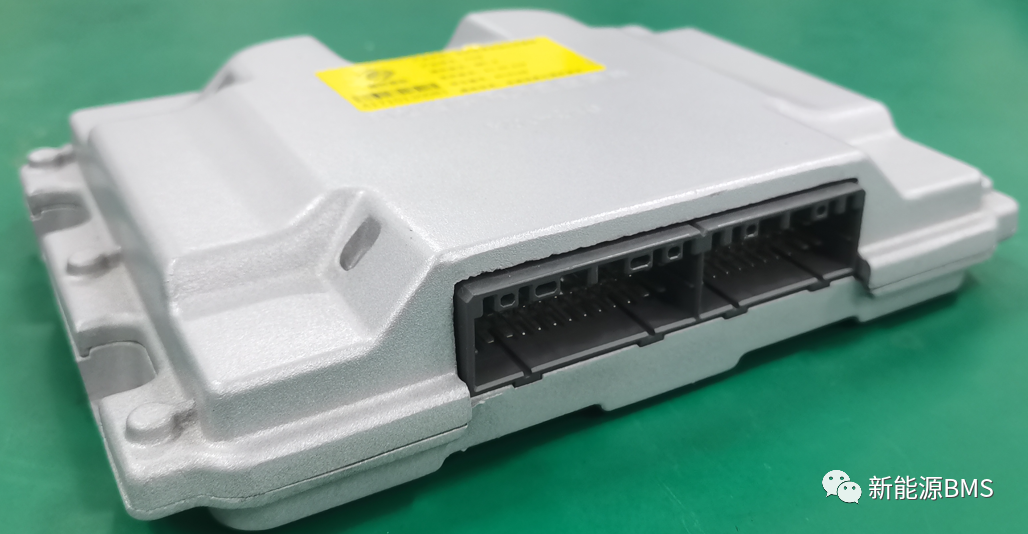

今天来继续学习业界主流厂家BMS硬件设计实例,这次的学习对象是国轩高科的BMS(下图来自于国轩高科官网),它们的产品覆盖也比较广泛,除了电动汽车外,储能的市场也很大;现在很多企业都拓展储能的市场,后面有机会学习一下储能BMS的案例,看看哪里有不同。
具体的,这次学习的对象是国轩高科的BMS控制板,如下图。
还是老套路,从外观说起,产品的整体尺寸大概为185mm*140mm*40mm;分为上下两部分壳体,均为金属材质;产品的防护等级大概是IP4X。
产品的底部如下图,上下壳体之间通过6个M4*8的螺钉固定。
