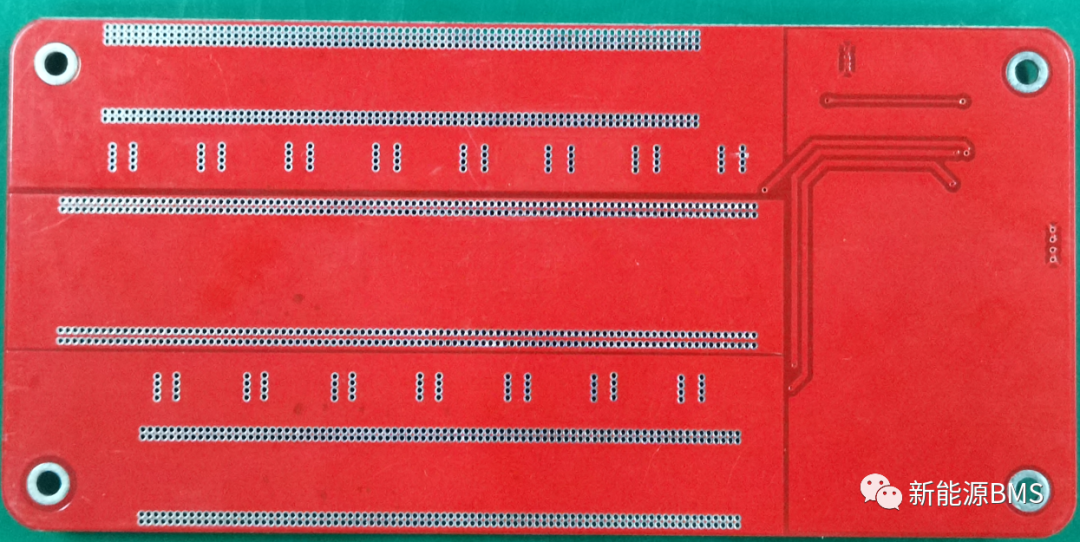

今天分析的保护板如下图所示:整个PCBA的尺寸大概为135mm*65mm*7mm,,没有外壳,四个角留有固定的螺钉孔;PCB板厚为1.6mm,应该是两层板,呈红色。
单板的B面没有布置任何器件,这个板子的器件最小封装为0603。
整个单板的功能划分如下:主要分成了四个模块,即连接器输入、均衡、控制以及充放电开关模块。
