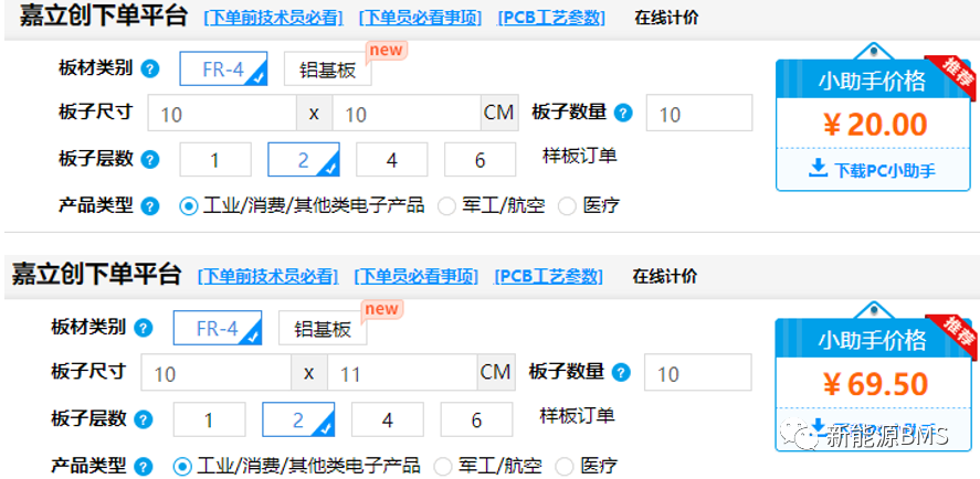

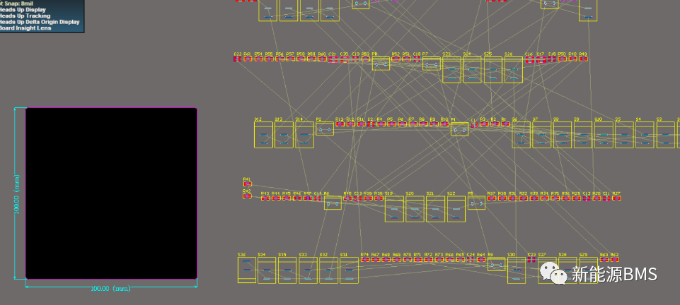

承接上文,开始进入PCB的设计环节:最开始是确认PCB的尺寸,因为是想在嘉立创上面制作PCB,算了下板子尺寸在100mm*100mm以下性价比最高,所以尺寸就定下来为100mm*100mm;下图为两种尺寸价格的比较,还是差很多的。

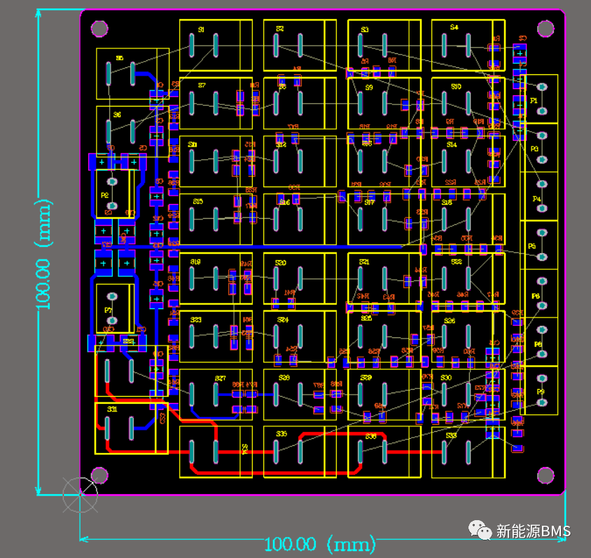

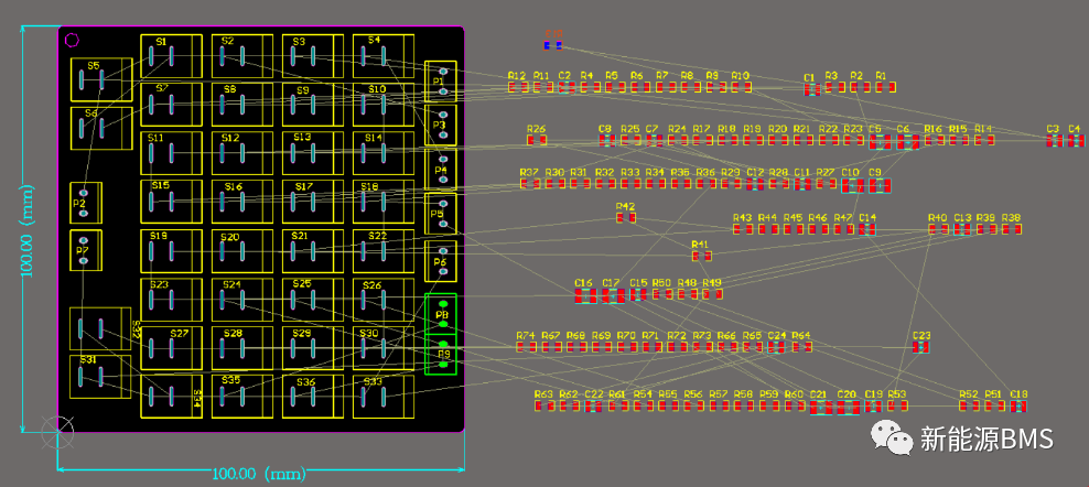

接着将原理图导入到PCB绘制界面,如下图所示:器件总体数量不多,但船型开关占据了很大的面积,而阻容所占面积很小。

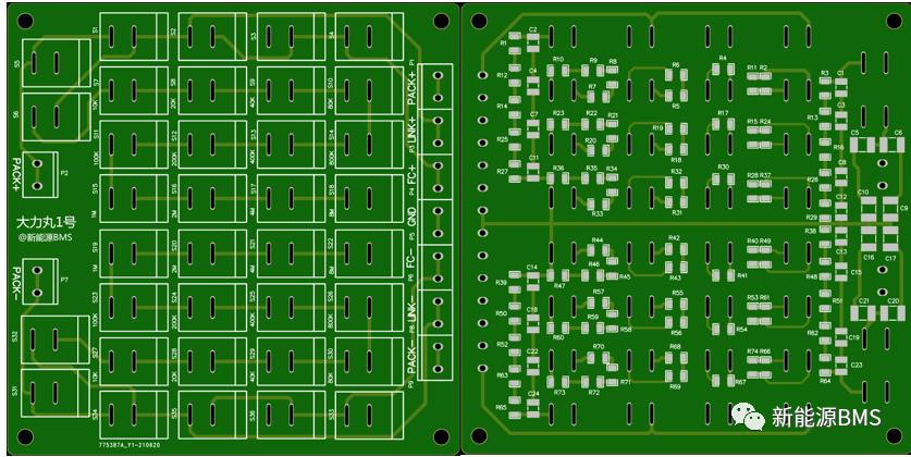

将船型开关都布置到TOP面,一是为了使用时方便手动操作,二是把直插器件都放置在同一面便于焊接;发现刚刚好布置下,接着调整船型开关的排布,便于走线,如下图。

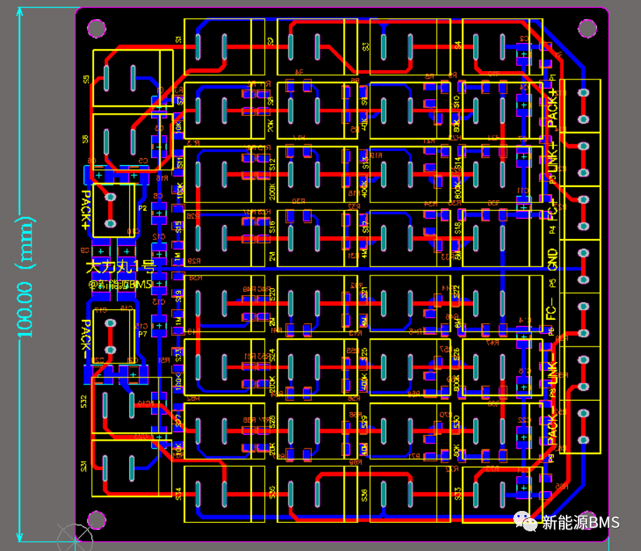

同时将阻容都放置在BOTTOM面,总体看所有器件都可以布置下去;整个PCB布局大概的方案是:高压源从左侧输入,在右侧输出,中间布置绝缘电阻与Y电容;同时为了适应1000V高电压平台,安规距离设计在10mm以上;在四个角落放置了安装孔,便于后面安装壳体。
接着就是走线了,所有的线都按30mil制定线粗,PCB为2层板,因为船型开关是直插封装,所以不需要打过孔就可以正反面连接起来,走线还是很顺的。

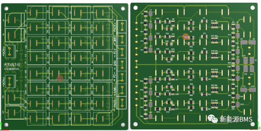

PCB画好了之后,做完相关的DRC检查;在DXP上面预览的3D效果如下。

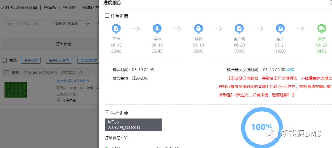

接着就是外发制作PCB,直接在嘉立创网站上传PCB下单即可,大概一周的时间就收到制作好的PCB了。

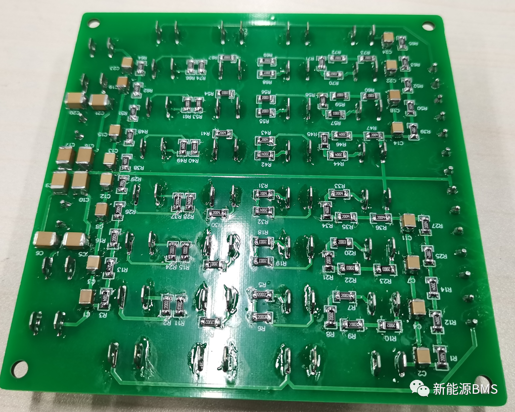

回来后的PCB大概如下图所示,表面是镀锡的,

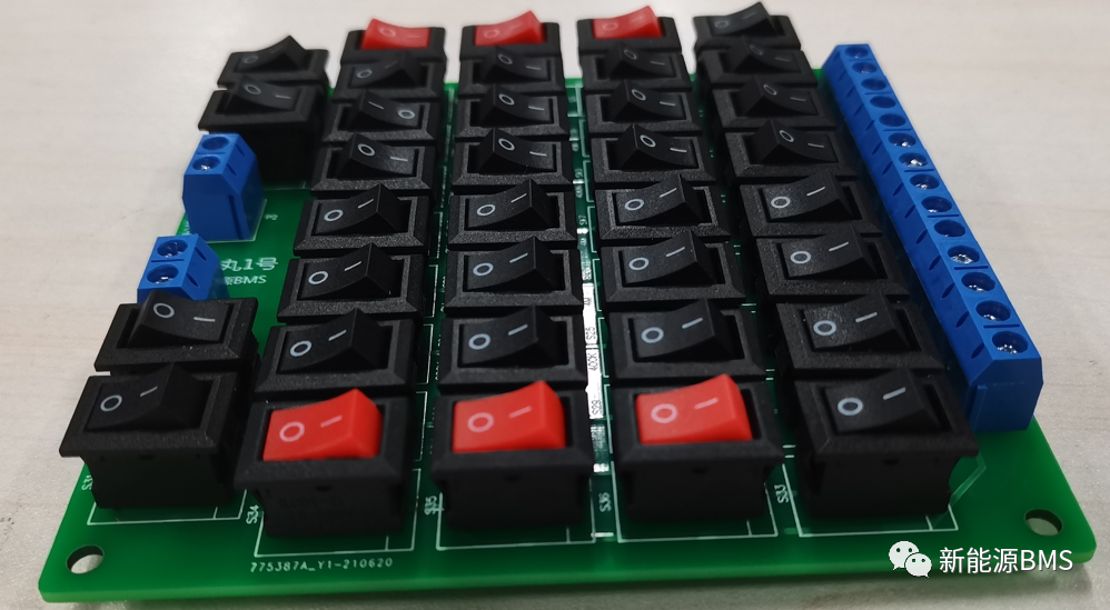

因为板子数量比较少,所以就计划是手工焊接,并且物料自己采购;所有的焊点都在BOTTOM面,整体焊接完成的效果如下图,差不多一个小时就焊完了;背面空间还是有的,不过用来增加安规间距了。

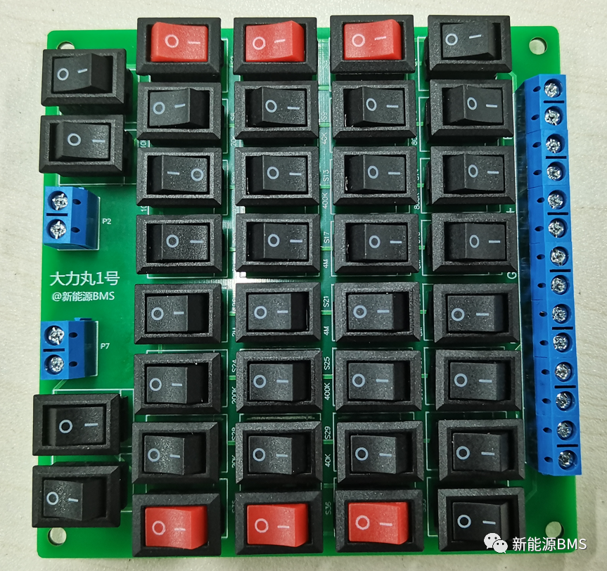

TOP面的焊接成品如下图,其中六个红色的船型开关是用来模拟主继电器、快充继电器操作;连接器与开关位置上我都留了丝印标注,用来标明其主要的功能;后面计划再完善一下,订制个简易的外壳,防止高压风险。
这个工装还可以用于模拟NTC的阻值;但我发现它还有一个重要的功能:可以用来作为解压神器,类似于指尖陀螺那种效果,上面有很多开关可以拨来拨去,排解工作中的压力,谁用谁知道。总结:这个工装是一个通用件,只要是高压、绝缘电阻检测的产品都可以用的上,有需要可以联系我,省的再去花精力制作了;以上所有,仅供参考。
