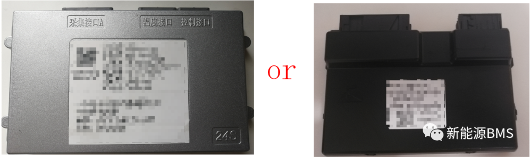

这次聊一聊BMS的外壳选择,之前有同事和我探讨这个问题;这个问题其实对我来讲有点超纲,所以只能试着来写一下,抛砖引玉吧。原问题是:BMS的外壳是选择金属的还是塑料的?二者哪种更好些。

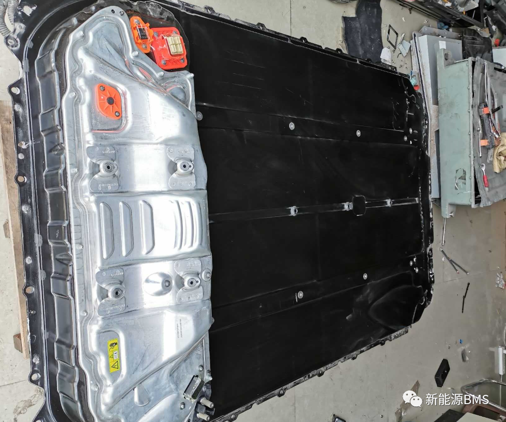

真实情况是这两种材质目前都是存在的,甚至存在没有壳体的情况;其中采集器外壳塑料的更多些,而控制器外壳金属与塑料差不多一样多;下面大致从几个方面聊一聊优缺点。防水针对防水,首先要回答BMS硬件到底要不要做防水(IP67)?记得之前AVL过来公司培训时,弱弱地问过老外这个问题,他毫不犹豫的说不需要,因为电池包整体已经是IP67的了(前文有关于IP等级的定义,链接在此),内部的零件不需要再次防水。

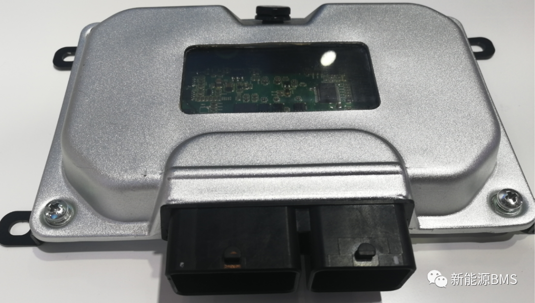

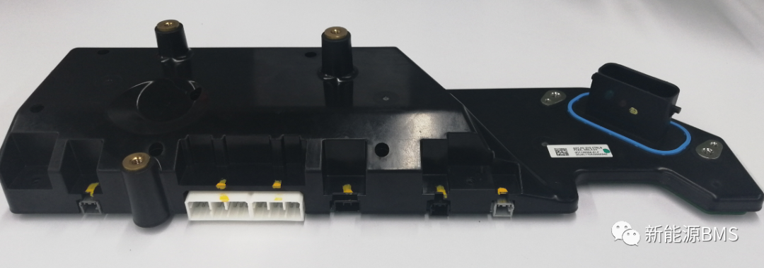

BMS的采集器一定是布置在PACK内部的,但是控制器是有可能在外部的,针对这种特殊情况,控制器要做成防水的;塑料外壳比较难达到高等级防护,一般只能做到IP30或IP40,不过也有在塑料外壳里面通过灌胶的方式,去做防水。

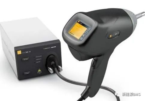

EMC对于EMC,大家都是感性上认为金属壳体的屏蔽效果比较好,对EMC测试是有积极的改善;事实也是这样,针对RE等比较头痛的问题,最终手段就是去做静电屏蔽;另外也有金属外壳出问题的场景:之前遇到过在做ESD测试时,针对金属壳体表面打静电,由于放电路径产生的磁场耦合到内部,造成采集数据的跳变,而塑料外壳静电枪根本就放不出来电,就无此问题(前文有关于ESD的介绍,链接在此)。当然EMC都是具体问题具体分析,针对BMS而言,此处是金属壳体优势大。

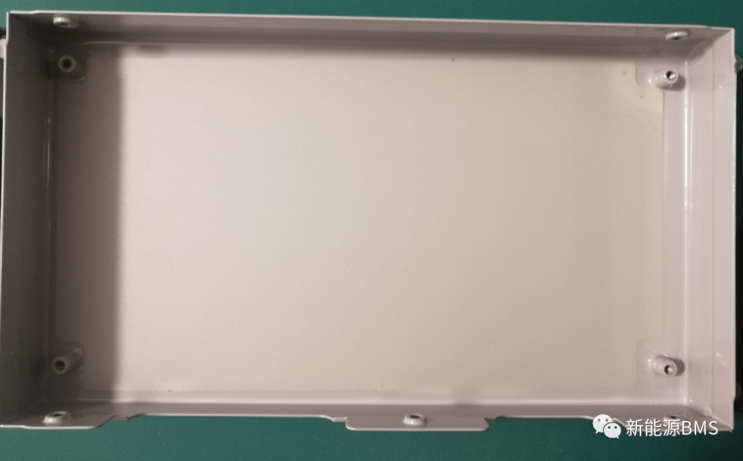

绝缘设计BMS上因为存在B级电压,所以安规方面的考虑是必要的(前文有介绍过安规设计,链接在此),对于塑料材质而言,只需要满足一定的CTI即可;但针对金属壳体,电气间隙与爬电距离就需要仔细考量,通常会在底部加一层绝缘垫片,如下图所示。

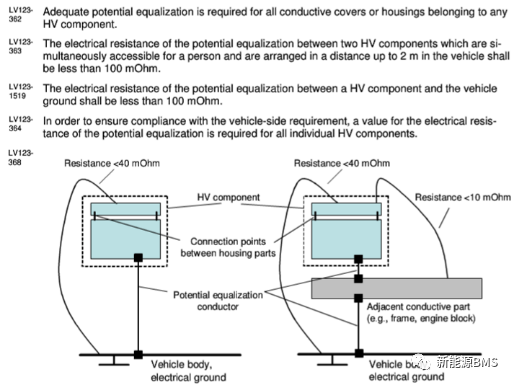

还有就是金属壳体需要做等电位设计,即电位均衡(前文有介绍,链接在此);简单来讲,就是裸露的可导电外壳之间的电阻要小于0.1Ω;外漏可导电壳体之间的电位均衡通过接地来实现,主要目的就是为了防止两个外漏可导电壳体之间存在电压差,危害到人身安全。

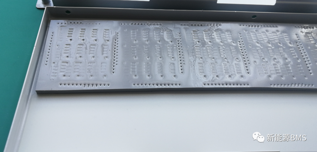

散热对于散热来讲,金属壳体优势明显,尤其是采集板的均衡电路部分,可以通过散热垫片将热量传递到壳体。
