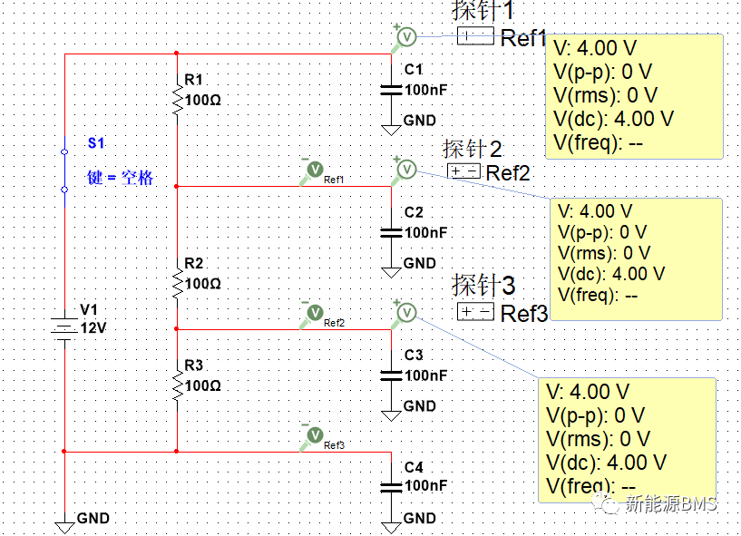

但是这四个电容的充电电阻是不一样大的,C1是电源直接充电,而C2是由电阻R1进行充电,C3是由电阻R1+R2进行充电,C4是由R1+R2+R3进行充电;这样的话,由于每个电容的充电速度不一致,导致电压采样通道在电容充电过程中,可能会出现过压的现象,进而损坏AFE。我们简单仿真一下,如下图:假如分压电阻选择100Ω,电容选择100nF,直流电源为12V,在分压电阻与采样板连接稳定后,每个通道分得的电压均为4V,这个没啥疑义。
我们关注的是在开关S1闭合后、电压达到稳定前时各个通道可能出现的电压值,那么就再仿真一下;下图就是S1闭合瞬间手动截取到的电压值,实际第一个通道的电压瞬时值达到了10.2V,那么是有可能超过采样通道的最大过压值的,进而造成AFE损坏。

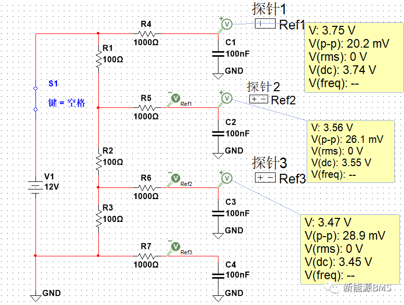

同样地,针对形式二的电路,同样也会存在这样一个瞬间的过压现象,假设通道上面的串联电阻取值100Ω来进行仿真;我发现第一个通道的电压最大出现在5V左右,也会超出稳态下的4V,但是比前面的电压要小得多,而且每个通道上面的电压差距缩小很多。
继续增大这个串联电阻到1KΩ,如下图,仿真发现此时三个通道的电压几乎同步增加,相差不大。
其实上面几个不同现象的解释很简单:就是因为每个电容上的串联充电电阻越来越接近,导致每个电容的充电速度相差不大,也就是电容上面的电压接近同步增长。所以,如果使用电阻分压的方式来模拟电芯电压,为了避免出现过压导致AFE损坏,我们需要尽量让每一个电容的充电速度一致;如果是形式二的电路,我们通过调整分压电阻值即可;但如果是形式一的电路,可能需要多加一个限流电阻,类似下图的R4,阻值需要进一步计算。
